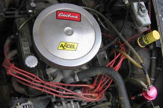

BeitragVerfasst am: 24.08.2006 18:42:59    Titel:
YES

Hurra, ich bin nicht allein .rotfl. Aber Du hast nen Sauger- verhält es sich vom technischen Prinzip beim Turbodiesel genau so? Und wohin geht Deine zweite Leitung (die, die im untergrund verschindet)?

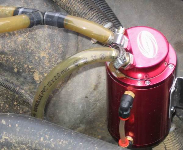

BeitragVerfasst am: 24.08.2006 19:59:29    Titel:
Denke daß das wasserdicht ist.
Die Leitung die im Untergrund verschwindet, endet zwischen Innenkotflügel und Rahmen als Abluft/Überdruckableitung.
Im Sammler bleibt nur das Öl, die Luft entweicht dort. Sind ca. 30 - 40 cm die der Schlauch nach unten geht, nachdem ja "Druck" drauf ist, denke ich nicht, daß Wasser durch den Schlauch hochwandert.

desertrover
Wohnort: Fürth
2. LR 90 TD% Bj 12/2003
BeitragVerfasst am: 24.08.2006 21:41:54    Titel:
chenau von dem is meina och

BeitragVerfasst am: 24.08.2006 22:15:44    Titel:
Hat wer nen Oil-Catch-Tank verbaut?
JA! Ich ! rotfl rotfl rotfl
Alu oil-catch-tank ROADRUNNER UK ->
2xDash10 IN
1xM10 OUT
1xSchaurohr
1xEntlüftungsfilter
Winke Winke Winke Winke Winke Winke

...und hat diesen Thread vor 7360 Tagen gestartet!
BeitragVerfasst am: 24.08.2006 22:15:51    Titel:
Knud, ist der nicht zu klein ? Weil, wenn schon so ein Teil, dann solls auch den Sinn erfüllen möglichts viel Öl bei stabiler Seitenlage aufzufangen... Und bei deinem einsatz...
