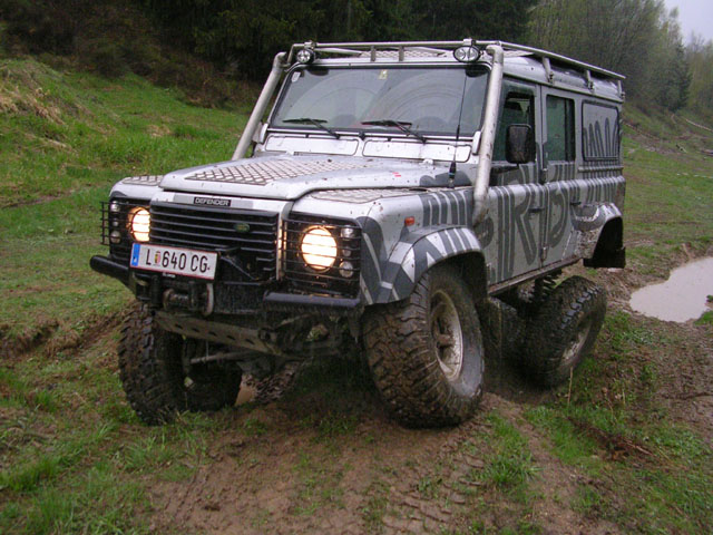

Königsklasse ist dann aber ein three link system. Google mal nach safari gard und gon2far. Safari gard hat sowas im Angebot:
Ich glaube sowas schwebt Dir vor. Heiligenschein

Gernot90

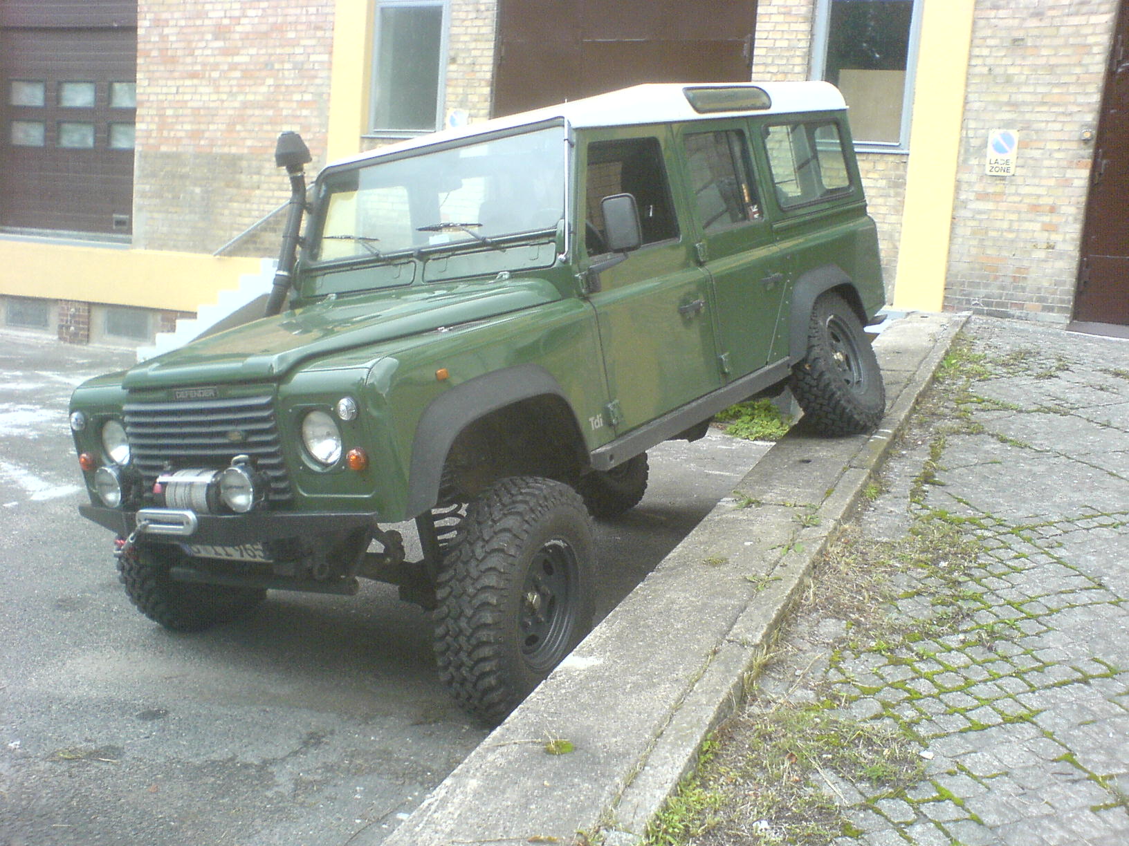

BeitragVerfasst am: 10.05.2007 22:47:49    Titel:
so übrigens mit +3" vorne die Federn. Höhe Radnabe mitte zur mitte Verbreiterung sin 62cm mit 255 Mts

doch! strasse und gelände!
jedoch keine vollgas-geländestrecken sondern lieber gemütliches dahingleiten (bild Heiligenschein )
