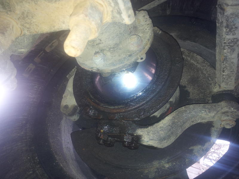

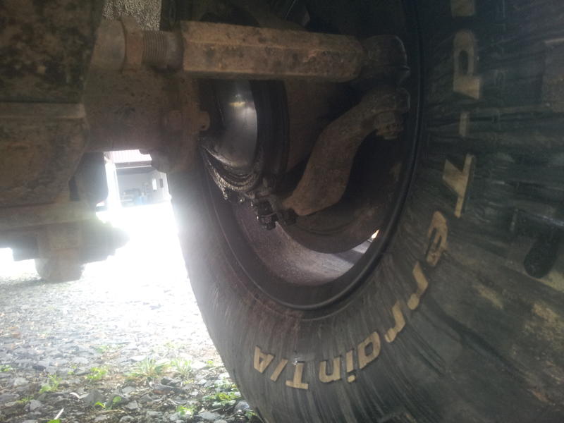

Habe bei meinem Massif am linken Rad vorne am Homokinet anscheinend einen Ölaustritt.

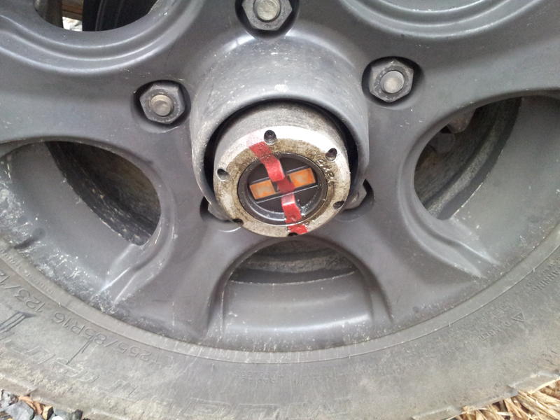

Kann das sein? Ich dachte es wäre Fett in dem Gelenk? Tropft anscheinend stärker, denn am Reifen habe ich auch Spuren gefunden. Ausserdem habe ich an der Aussenseite an der Freilaufnabe ebenso Ölaustritt.
Kann es sein, dass das aus der Vorderachse (Getriebe) kommt?
Hab mal ein Bild gemacht.

Servus.
Auf der nächsten Seite ist der Faden..... es schmodert plötzlich!
Dort findest du alles für die Reparatur. Bestelle dir einen kompletten Satz Simmerringe. Lies dir meinen Beitrag genau durch. Ich habe dann auch exakte Bilder von jedem Detail, solltest du nicht zurechtkommen und weitere Hilfe brauchen.
Sorgfalt beim Lagerausmitteln ist besonders wichtig.

wenn ich nach Bildern zu Homokinet suche kommst da aber was Anderes. Das Bauteil auf den Bildern nennt sich Achskugel oder in Neudeutsch für die die dann wieder fragen ob man was vom Landrover verwenden kann "swivel"

Soll ich direkt auf beiden Seiten die Simmerringe erneuern?
Kann es sein, dass durch das Öl auch die ARB Freilaufnabe nicht mehr funktioniert. Sie steht im Freilauf, lässt sich aber nicht einschalten.

Kann es sein, dass durch das Öl auch die ARB Freilaufnabe nicht mehr funktioniert?
-wenn ich mir deine Rad- Freilauf- Spurstangenkopf- und die Lenkstangengewinde ansehe.... kein Tropfen pflegendes Öl! Du wirst beim Zerlegen Probleme bekommen. Spätestens dann beim Versuch die eingerosteten Freilaufschrauben zu Öffnen wirst du nach dem Abreissen derselben feststellen, das auf der Schiebemuffe ebenfalls kein Schmierfett ist. Und deshalb ist diese festgegangen.
Beim Zusammenbau versorge jedes Gewinde/Schraube mit ausreichend salzwasserbeständigem Fett wie beispielsweise Autol Top 2ooo.

Dann lief das Öl schon aus den Schraubenlöchern. Wie bekomme ich aber den Deckel runter?
Wird die einfach abgezogen oder brauch man einen Abzieher?
Will nix kaputtmachen, was evtl noch ganz ist. Grins

Die Schrauben sind ja normalerweise nicht festgerostet, sondern sie sitzen auf einen Konus, und der sichert sie Schrauben.
Den Deckel einfach runterklappen.
