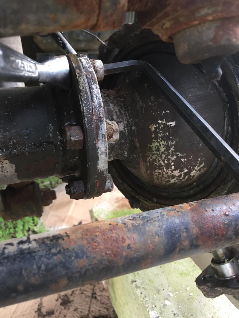

Ich möchte in diesem Beitrag einmal ein paar Erfahrungen zusammenschreiben, da ich momentan als Urlaubsvorbereitung mit einer Überholung der Achskugel/Swivel begonnen habe.
Seht den Beitrag als "under construction" an, ich möchte hier bis zum Abschluss regelmäßig updaten um so einen klaren Hilfebeitrag abzugeben.
Warum insbesondere an der Achskugel etwas zu machen ist:
Weil dies der aktuelle Zustand ist und es sich dabei nicht um Verschmutzung sondern Rost handelt und ein Tausch der Dichtringe, die ich schon habe, so keinen Sinn machen wird, da diese wohl gleich wieder abgerieben wären und ohnehin mit jedem Lenkeinschlag eine gehörige Menge Fett von innen nach Außen gefördert würde.
Ich werde noch mehrere Bilder im Laufe der Woche ergänzen, da ich sowohl alles ausgemessen wie auch die Lagerschalen aus der Kugel klopft habe.
Wenn mir natürlich heute noch jemand die genaue britparts oder paddocks Bestellnummer mitteilen könnte, die mich zu einer garantiert passenden Achskugel führt (also 6 Befestigungslöcher) wäre ich super begeistert, da ich eigentlich nur noch 2Wochen Zeit zur Reparatur habe.
Baloo hat im Thread "Achsschenkellager" zwar schon einen Tipp abgegeben den Woida auch teilweise geprüft hat, wenn ich aber alles richtig verfolgt habe hat dann aber bisher niemand den tatsächlichen Einbau vorgenommen und mitgeteilt was zu modifizieren ist und welche Teile dafür zusätzlich notwendig sind. Rotlomax hat zwar auch noch was beigetragen aber eingebaut?
