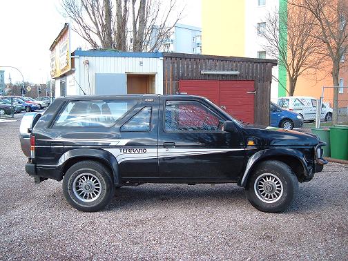

So vor nun gut einem halben Jahr trat dieses Wägelchen hier in mein Leben...
...da die Pupertät hässliche Rostpickel auf sein Anlitz gebannt hatte ging es erst mal an die Kosmetik bis er wieder recht hübch anzusehen war...

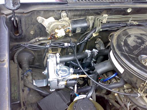

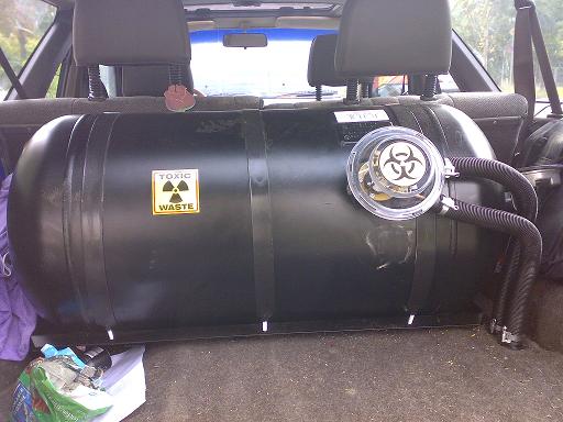

jetzt hies des den Spritpreisen den Kampf ansagen...Eine Venturi-LPG-Anlage von Prins musste her...

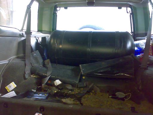

und da Man(n) ja Zeitweise dem Denken verfällt das "so größer destso besser ist es" gilt bekamm BBQ den größten Tank auf den die Umrüster zugreifen konnten..
An die Tatsache das großer Tank nicht nur große Reichweite sondern auch großes Gewicht und verkleinerten Kofferraum bedeutet, dacht ich in emenser Vorfreude an das tanken für 72 cent nicht im geringsten.
Ergo: BBQ´s altes Fahrwerk kapitulierte dem hohen Zusatzgewicht und beschloss hinten tiefer zu hängen, soll heißen die Hinterräder verschwanden fast im Radkasten.

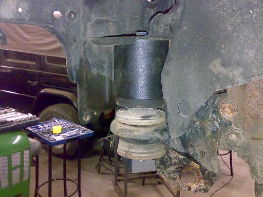

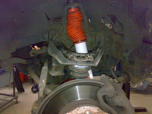

Aber auch gegen dieses Problem war hier eine lösung bekannt.

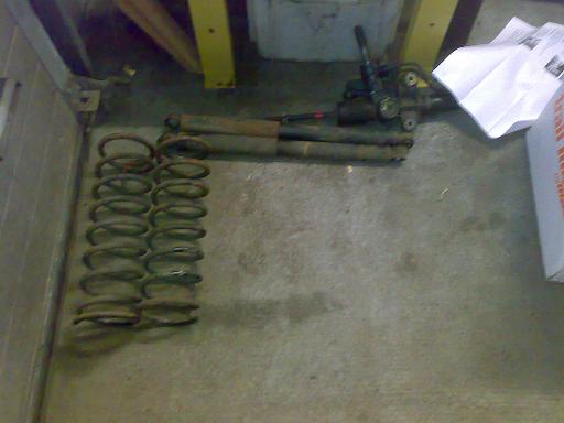

Altet Jelumpe raus

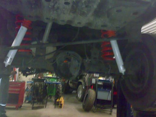

Und neuen Kram rein.
Das Resultat
1. Das Auto wird nicht mehr von der Bühne getragen;)
2. Die kleine Kampfspur wird bei gelegenheit retuchiert.

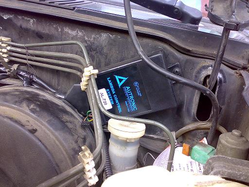

Äh,
warum hat die Prins-Anlage ein Autronic-Steuergerät? Unsicher
Schwanz haben reicht nicht,
Fux muß man sein!
Lou Cifer
the old man`s apprentice
...und hat diesen Thread vor 6386 Tagen gestartet!
BeitragVerfasst am: 06.11.2008 07:21:18    Titel:
Äh,
gute frage.... kann ich leider nicht beantworten....die teile stehen aber alle in meienm serviceheftchen von prins..

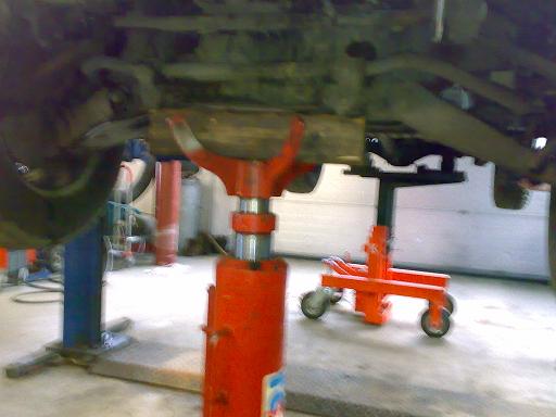

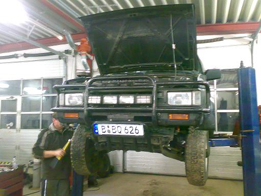

So wieder einige stunden in der werkstatt verbracht YES ...

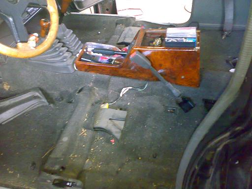

Als erstes die leidigen vorbereitenen Tätigkeiten...
Dat Geraffel abschrauben...
Den Innenraum Endtkernen.

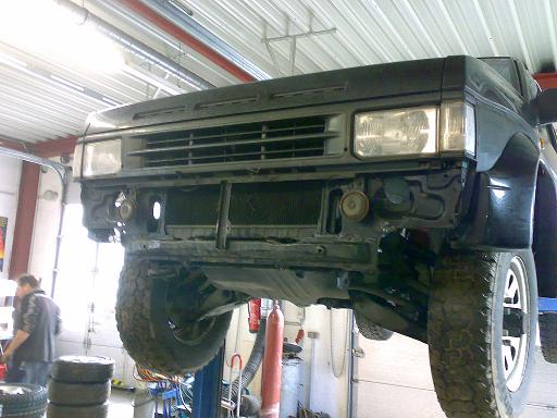

und dann gings aufwärsts...

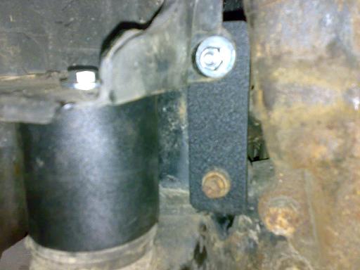

Fahrwerk und Rahmen Abstützen und Karosserie anheben...
Distanzstücke eingesetzt..

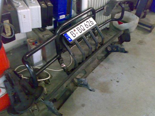

Stoßstangen hochsetzen...
Geraffel wieder Ran...
Und fertich für das We...
Am Dienstag kommt der Mann in Blau und wirft nen blick drauf..mal sehn was rauskommt*g*...
dannach gibts den kampf gegen die braune pest teil 2 und weitere kosmetiche arbeiten. Und die Winde und und und und......
mfg marek

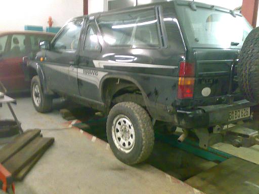

BeitragVerfasst am: 04.12.2008 19:17:39    Titel: jiehipiieie der Dekraman hatte nücht zu nörgeln
so aus Dienstag wurde Donnerstag aber es ist vollbracht...
Alles abgenommen keine beanstandungen YES Morgen gehts zum amt.

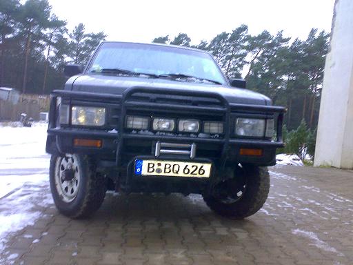

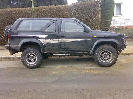

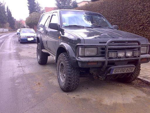

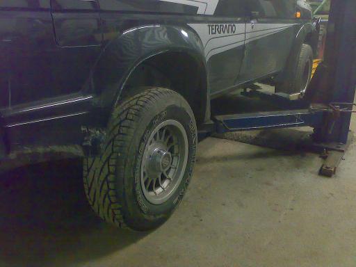

BeitragVerfasst am: 06.02.2009 13:55:57    Titel: neue puschen für bbq
leider bin ich ne weile nicht dazu gekommen.. aber heut hat der klene endlich seine puschen bekommen.
ist er nicht süß der kleine Love it
BeitragVerfasst am: 06.02.2009 13:58:09    Titel:
Schick. Aber fehlte vorne Höhe?
Lou Cifer
BeitragVerfasst am: 06.02.2009 14:01:16    Titel:
bl:75mm
fw vorne:50mm
fw hinten:80mm
daher die differenz
überlege in vor noch 30mm hochzudrehen
aber weiß halt noch nicht ob ich im kofferraum was ausbaue dann währe es unter belastung ja wieder tiefer hinten...
mal sehen
Steppenwolf
Hesse, aber nicht Hermann
Wohnort: Kassel
BeitragVerfasst am: 06.02.2009 23:21:56    Titel:
Hast Du hinten neue Federn verbaut? Die würden sich dann eh noch etwas setzen.
Gastank ist auch immer noch drin?
Wirkt hinten tatsächlich etwas hochbeiniger. Aber die Reifenproportionen stimmen schon! Ja
Sei vorsichtig mit dem hochschrauben vorne, das Thema hatten wir ja schon mal...
Starrachse, was sonst!
