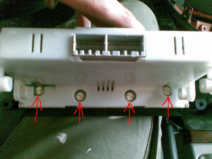

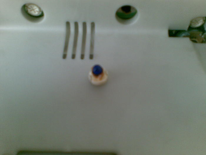

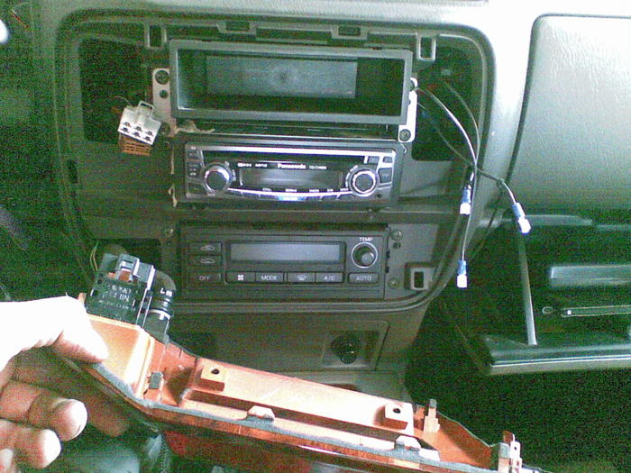

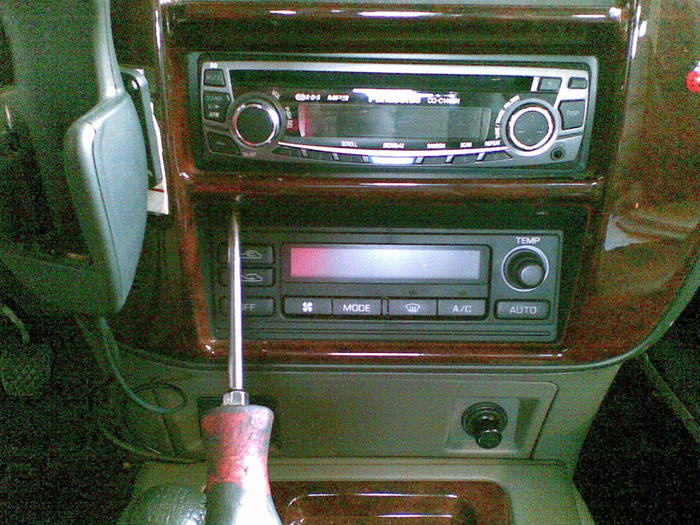

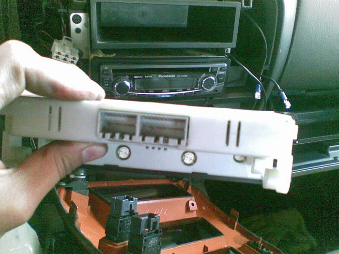

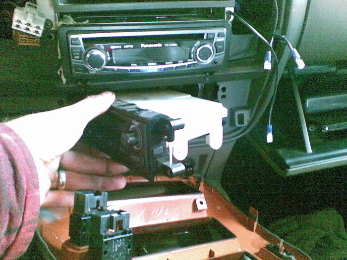

BeitragVerfasst am: 31.10.2009 18:34:33    Titel: Beleuchtungswechsel leicht gemacht
So, heute war es so weit.
Hab an meinem Dicken ne kleinen Kundendienst gemacht und die Gunst der Stunde genutzt, meine Defekte Beleuchtung an der Heizung zu begutachten.
Den Wunsch von euch entsprechend, hab ich mit dem Handy ein paar Bilder gemacht -> leider schlechte Qualität.
Die Abdeckung lässt sich über zwei Schrauben lösen.
Hab alle Stecker, bis auf den, der glaub für die Temperaturmessung zuständig ist abgezogen.
Dann noch vier Schrauben lösen, die um die Regeleinheit verteilt sind und schon kann man das Teil rausnehmen.
An der Regeleinheit auch noch zwei Stecker ab und schon kann man das Ding in die Hand nehmen.
Und tata.... da sind auch schon die Birnchen zu sehen.
So sehen sie aus, hab ich noch nie gesehen!!
Und dann auch noch Pech gehabt, in der Werkstatt gab’s keine passenden Ersatzbirnchen, dass heist, alles wieder zusammen bauen und nächste Woche mit neuen Ersatzlämpchen noch mal machen.
Zum Glück hat die Aktion glaube net wirklich mehr als 15 Minuten gedauert.
Ich hoffe ich hab euch helfen können!

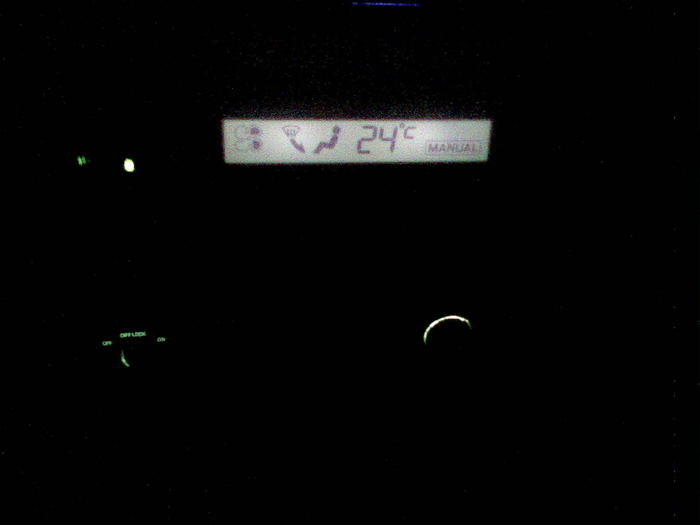

BeitragVerfasst am: 10.11.2009 21:18:43    Titel: Vorher - Nachher
Michel
