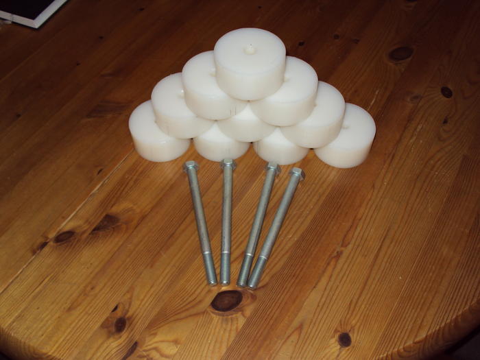

So die ersten Teile fürn BL sind da YES
10 Klötze aus PA6 durchmesser 8cm und 4cm "dick"
4 Schrauben M12x1.25x160 in 8.8
6 Schrauben M10x1.25x140 in 10.9 sind auch unterwegs.

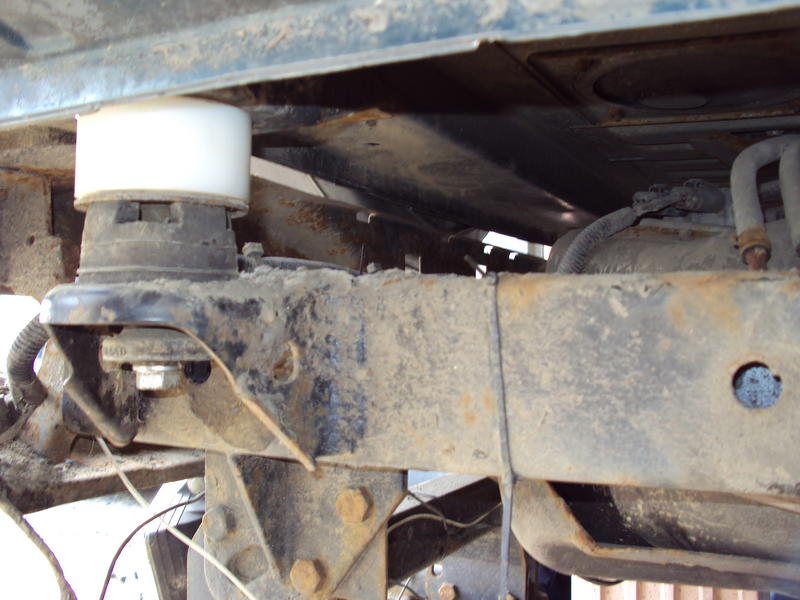

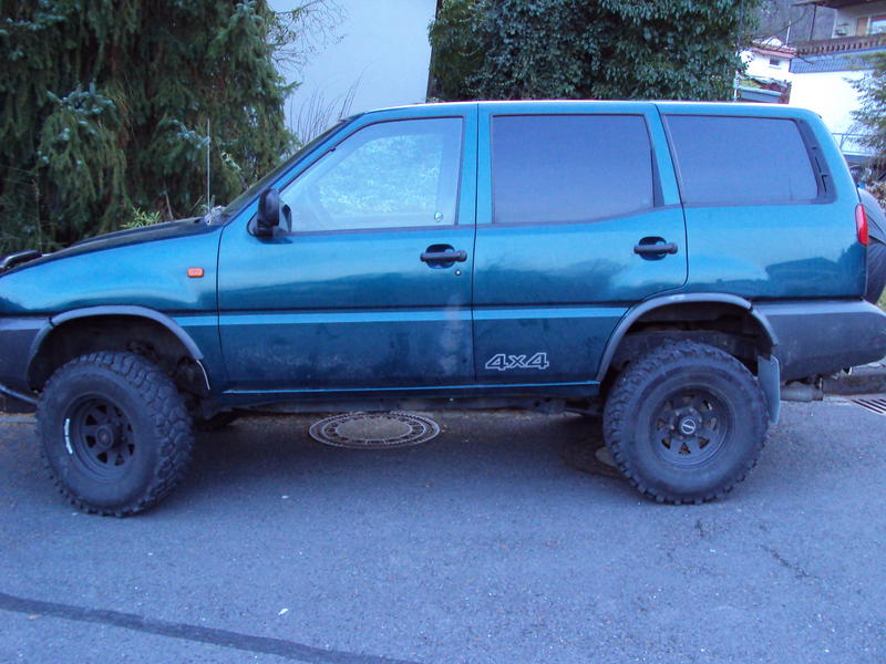

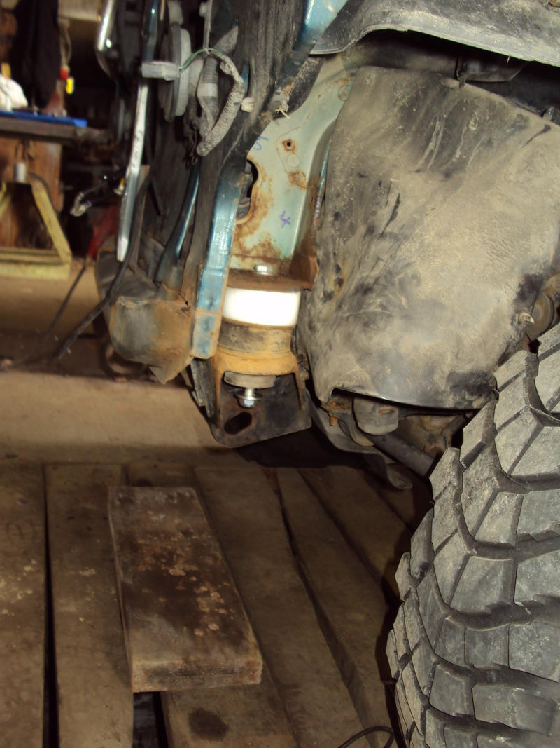

So es war soweit der Bodylift wurde gestern eingebaut =)
Erstmal ein vorher Bild:
Letzte Woche habe ich schon das 2 cm dicke Distanzstück für die Lenkung eingebaut.

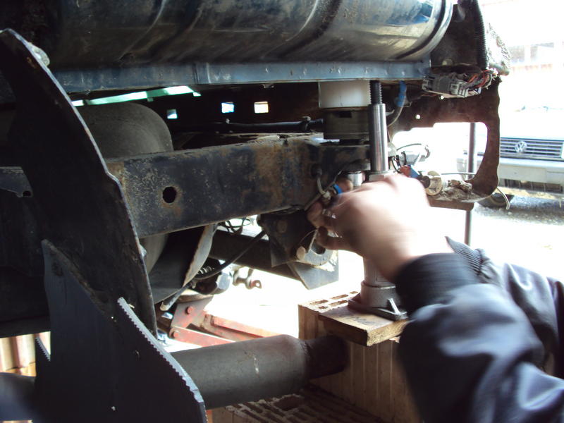

Dann ging es los: Erstmal den Rammbügel und die vordere Stoßstange mit Seilwinde abmachen. Anschließend wurden die 10 Schrauben gelöst mit denen die Karosse auf dem Rahmen liegt. Haben die Schrauben die von oben nach unten geschraubt wurden aber als Führung noch stecken lassen. An die Schrauben ganz vorne kommt man sehr leicht ran bei den Schrauben an der A und C-Säule muss man den Teppich hoch machen um an die Schrauben zu kommen, die Schraubenköpfe sind dort mit Plastik fixiert... Sind aber alle bei mVersuch des losdrehens dull gedreht, sprich wir mussten die Plastikteile abmachen und direkt mit ner Nuss auf die Schraube zum kontern.
Die M12 Schrauben, die von unten nach oben geschraubt werden (B-Säule und die ganz hinten) kamen sofort ganz raus.
Als dann alle Schrauben gelöst waren stellte sich die Frage, wie wir die Karosse nun anheben. Haben uns dann dafür entschieden, erst vorne und dann hinten hoch zu heben. Also vorne den Wagenheber unter die "Strebe" wo der Kühlergrill aufliegt gestellt und langsam hoch gepumpt.
Am Kühler muss das untere "Luftleitblech" abgenommen werden, weil sich sonst der Lüfter nicht frei drehen kann! Und die Bremleitungen im Motorraum , die runter Richtung Rahmen gehen, müssen mit der Hand evtl. etwas angepasst/gebogen werden.
Nachdem die höhe erreicht war konnten die ersten Bodylift-Klötze eingeschoben werden und mit den längeren Schrauben fixiert werden.
Nun wurde der Wagen mit 2 Wagenhebern hinten angehoben, so dass die restlichen Klötze eingeschoben werden konnten.
Endlich waren alle Schrauben drin und alle Schläuche waren lang genug. Smile
Nun mussten die Stoßstange angepasst werden: Hintere Stoßstange abgebaut und abgeflext und mit Flachstahl 4cm höher gesetzt.
Leider war mir bei der Bestellung der vorderen 2L-Profile, die ich machen lassen hab, ein Fehler unterlaufen... Sie waren zu kurz... Also musste erstmal improvisiert werden. Lasse die Tage 2 neue machen, die dann gegen die jetztige Lösung getauscht werden, damit die Seilwinde wieder fest genug mit dem Rahmen verbunden ist.
Zum Schluss noch die Lenksäule wieder festgemacht und die ersten Fahrversuche gemacht.
Fazit Hält alles Vertrau mir

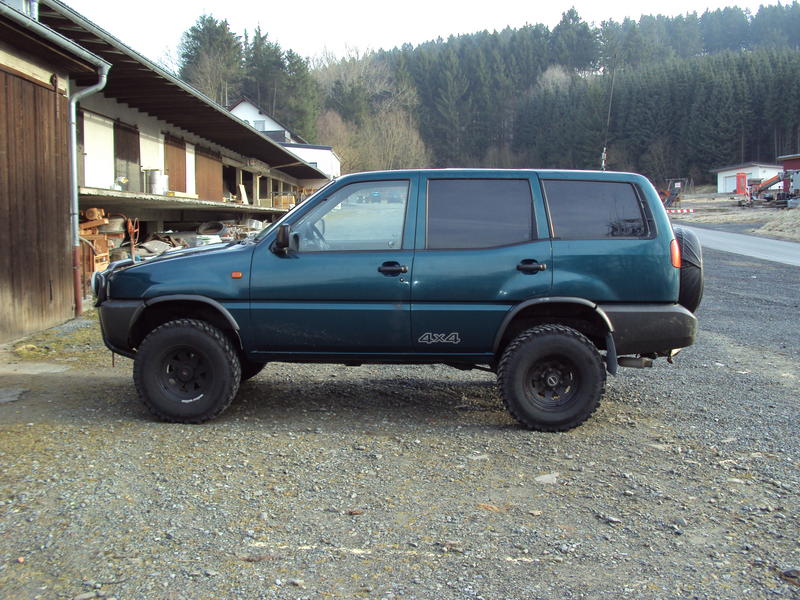

So sieht es nun fertig aus
Material
-10 Klötze aus PA6 Maße: 4cm dick 8cm durchmesser (4 Stück mit Bohrung für M12 Schraube und 6 mit Bohrung für M10 Schraube)
-6 Schrauben M10x1,25 14cm lang Güte 10.9 mit passenden Muttern
-4 Schrauben M12x1,25 14cm lang Güte 8.8
-Etwas Flachstahl
-Distanzstück für die vordere Lenksäule
-Bisschen was zum Rost beseitigen, wenn man schonmal so gut überall ran kommt

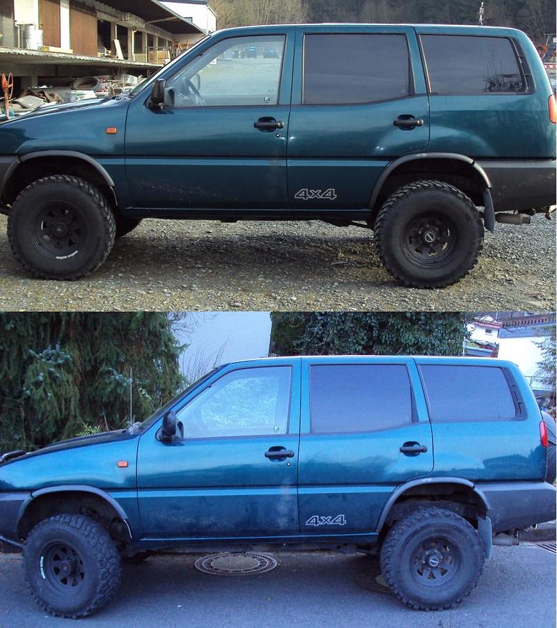

Vorm Umbau und danach:
