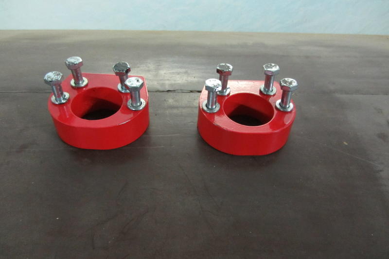

Um die Teile hier geht es. Passen für den MD21 Pick Up, Terrano 1 WD21 und Terrano 2 R20:

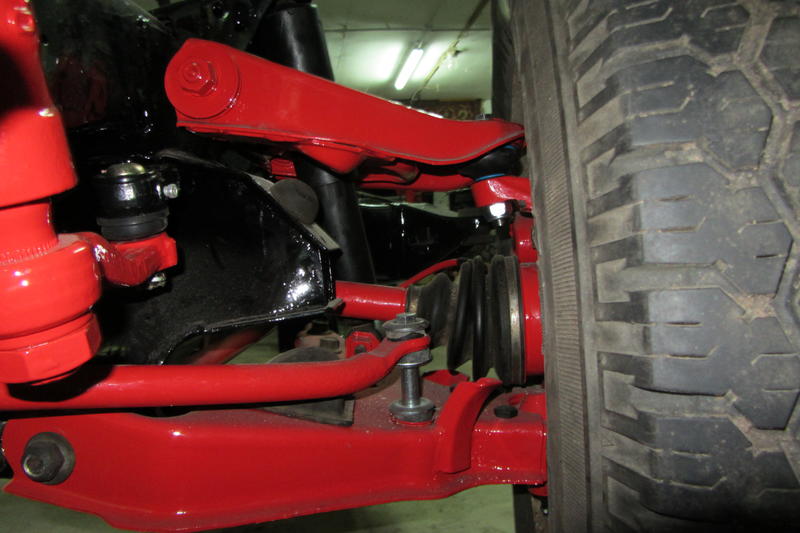

Das ganze voll ausgefedert (Wagenheber mittig unter der vorderen Quertraverse).

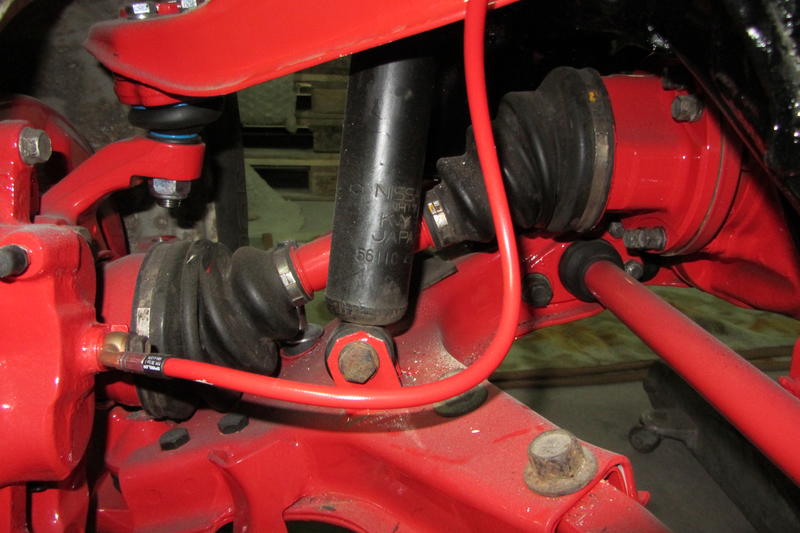

Voll ausgefedert, Ansicht von hinten. Der Knickwinkel der Antriebswellen sieht ungesund aus. Lassen sich aber leicht und ohne Geräusche oder Widerstände drehen - auch bei zusätzlich vollem Lenkereinschlag. Wäre also vertretbar. Die originalen Stoßdämpfer sind auch lang genug.

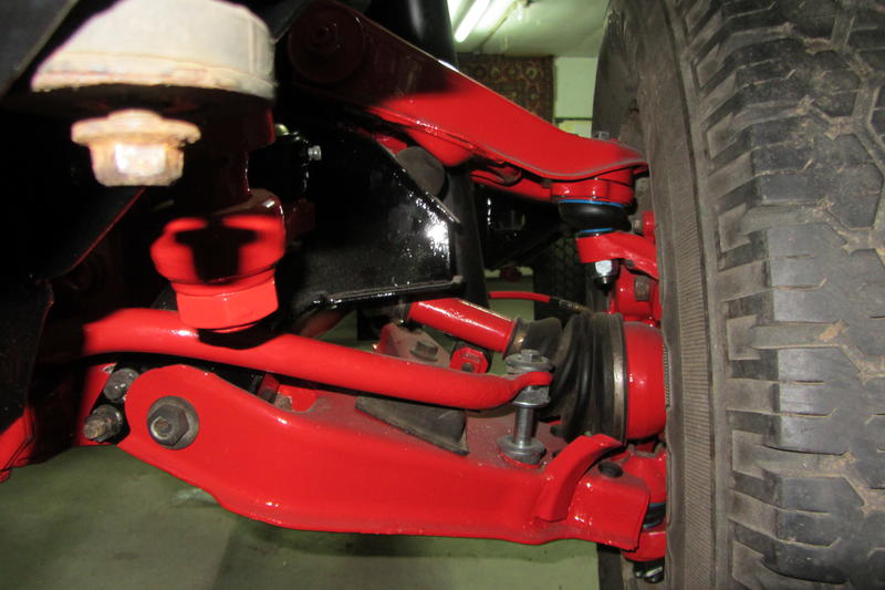

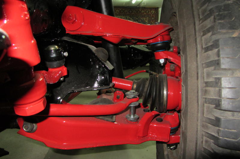

Hier die andere Seite, wieder von vorne. Die Drehstäbe sind hier hochgedreht, bis der mögliche Ausfederweg in etwa der originalen Werkseinstellung entspricht. Das Auto wäre, gemessen unter der vorderen Quertraverse, etwa 3,5 cm höher:

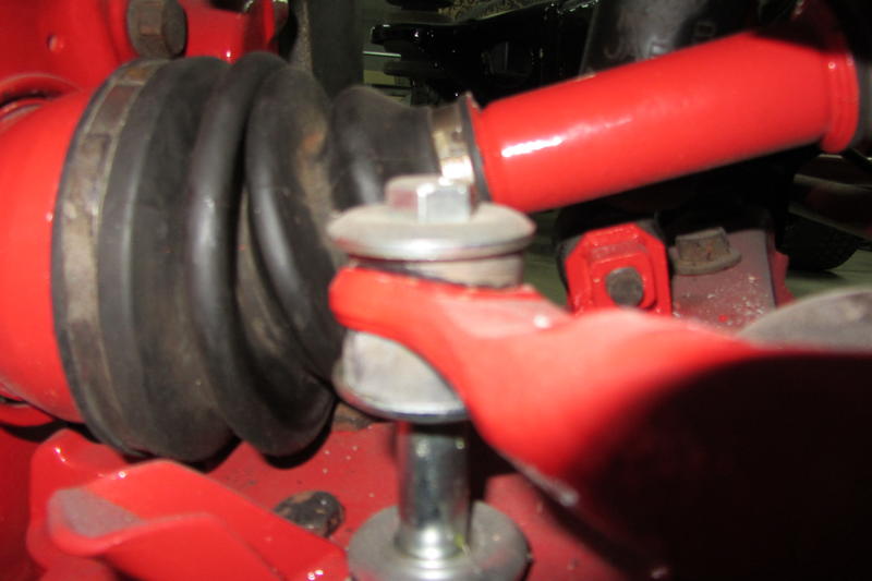

Die oberen Gummis der Koppelstangen werden stark einseitig belastet. Die fotografierten Gummis sind neu:

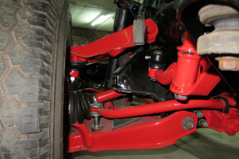

Hier also der originale Zustand - fertig eingestellt laut WHB:
