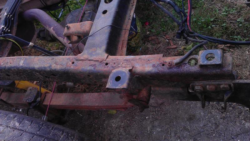

Der gute alte Pick Up hat nun 12 Jahre und 180.000km auf dem Buckel die man ihm im technischen Sinne nicht anmerkt aber dafür an Blechen und entsprechenden Rost.

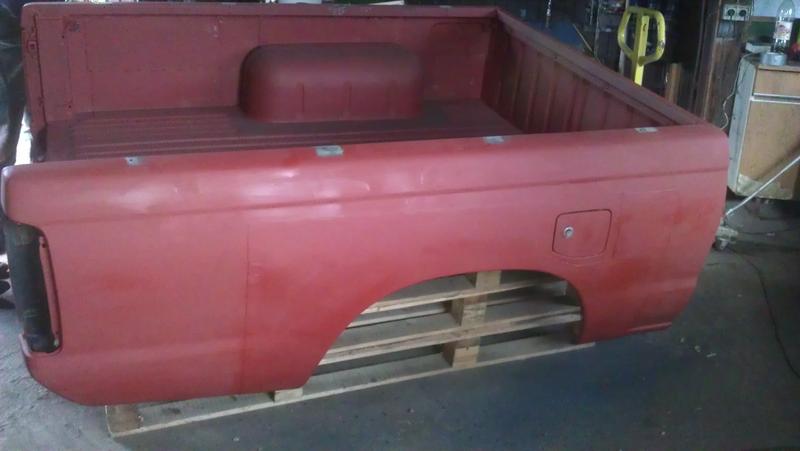

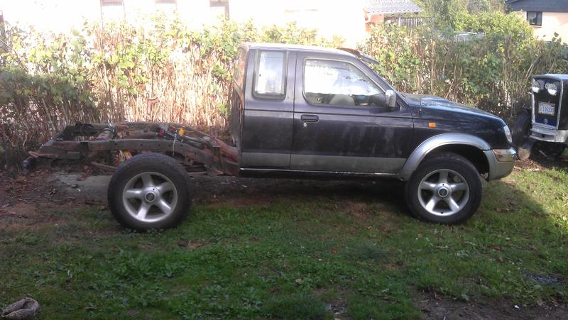

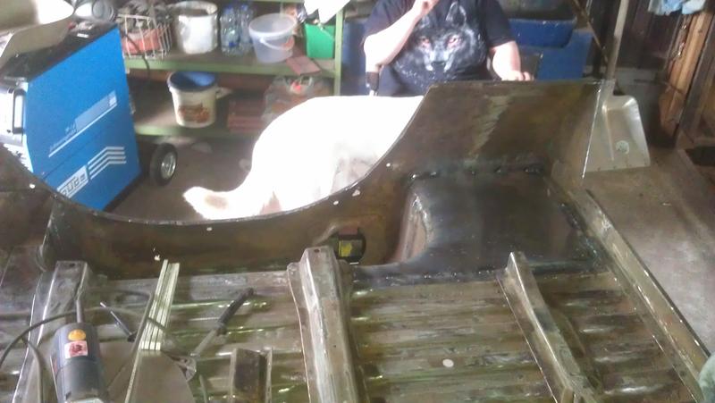

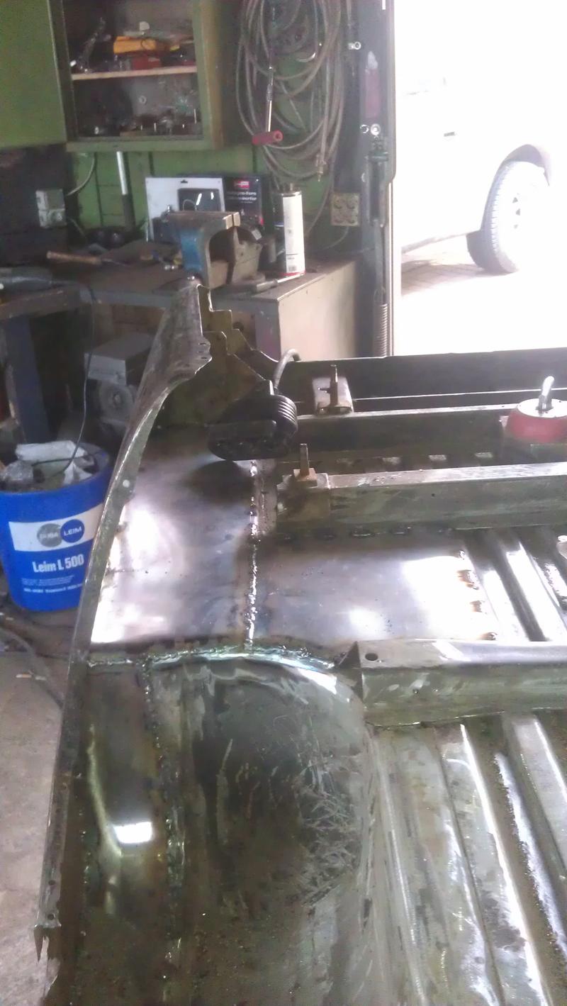

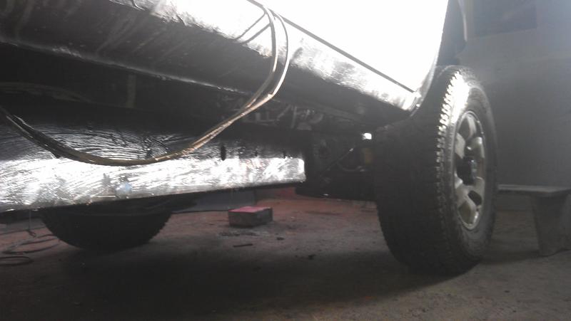

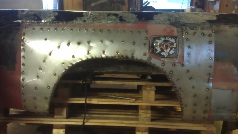

Es Wurde mit der Pritsche begonnen die demontiert wurde und von allen rostbefallenen Blechen befreit wurde.
Die lästigen Hohlräume die sich in der Länge der Pritsche in den Radläufen entlang ziehen wurden mit blechen verkleidet.
Das löst schonmal das Problem mit dem hochfliegenden Dreck und erleichtert das säubern des Unterbodens ungemein.

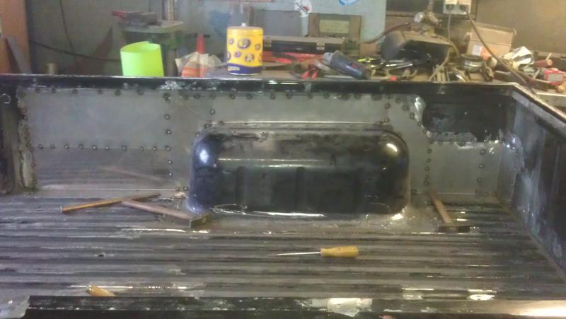

Die innenseite der Pritsche wurde mit Flickstücken erneuert da viel Blech noch gesund war. Da die Ladefläche sowiso mit einer Wanne aus Riffelblech verkleidet ist, wurde kein Großer Wert auf das Aussehen gelegt.

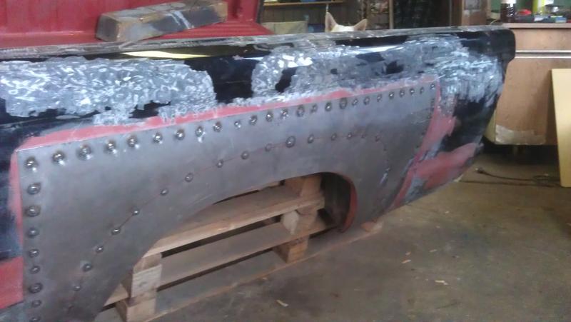

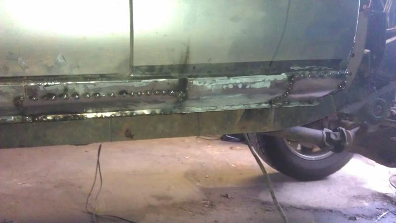

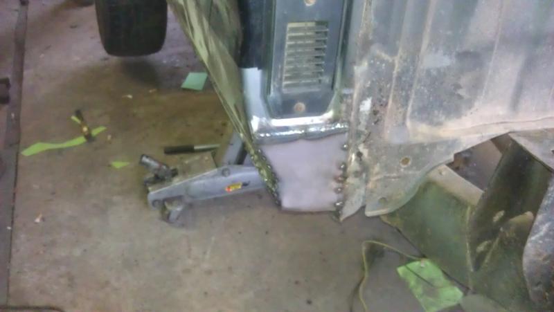

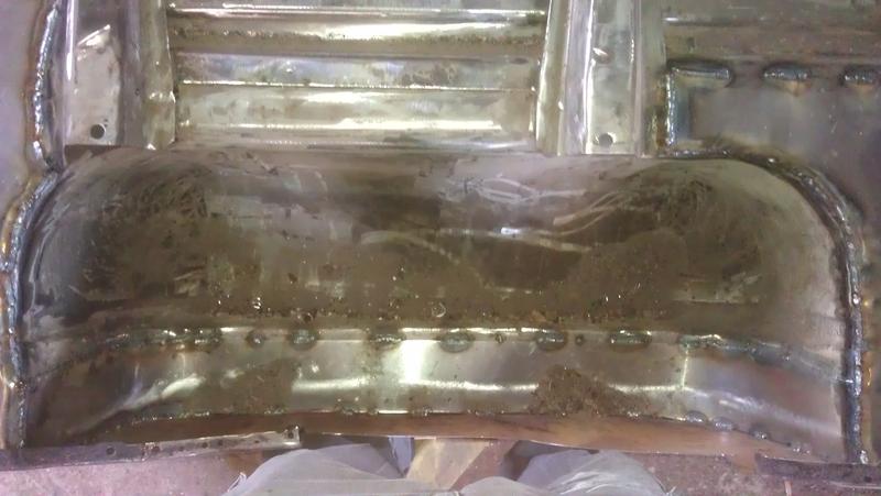

Die Außenwände hingegen wurden mittels Pappschablonen auf Maß geschnitten und im Punktschweißverfahren angepunktet.
Die eingeschweißten Blechteile wurden mittels Eisenmenninge vorläufig versiegelt. Die Ladefläche wurde vor dem Einbau der Riffelblechwanne mit Fluidfilm Liquid A und Permafilm behandelt.

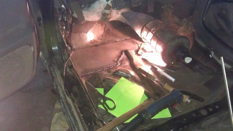

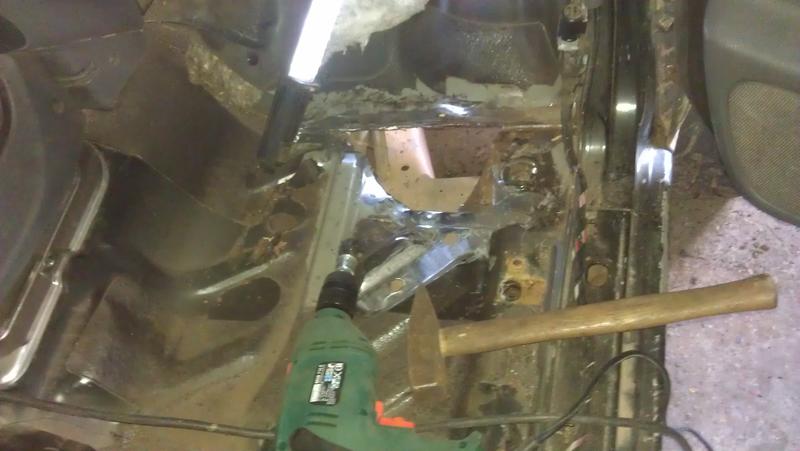

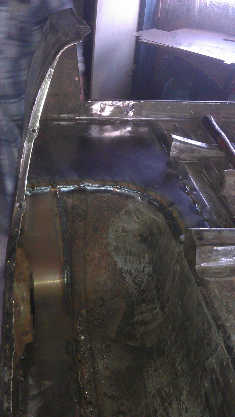

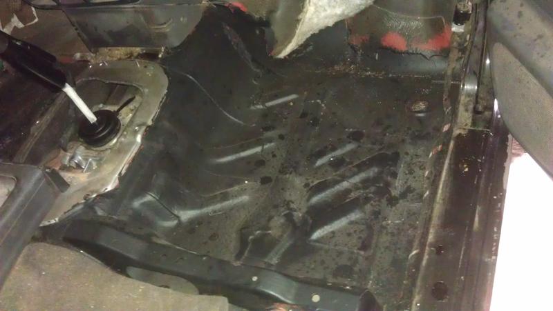

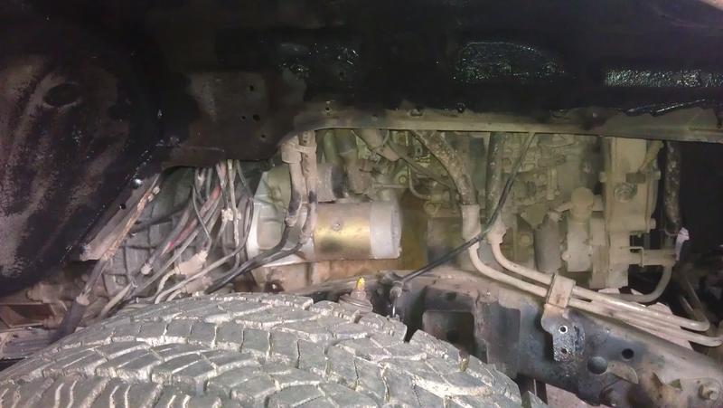

An der vorderen Karosse wurden weitere kleine Mängel wie z.B. Löcher im Holmen des Einstiegsbereiches und im Hohlraum in Richtung Pritsche behoben. Die Löcher in beiden Fußräumen die durch die tollen Filzmatten munter Rosten konnten wurden auch erneuert.

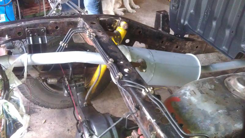

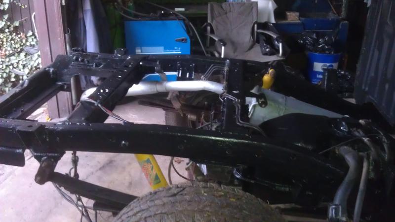

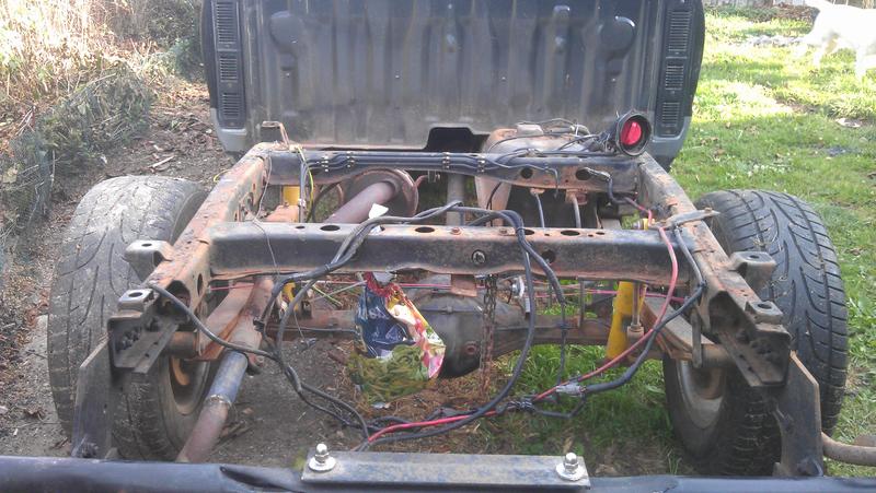

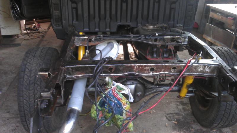

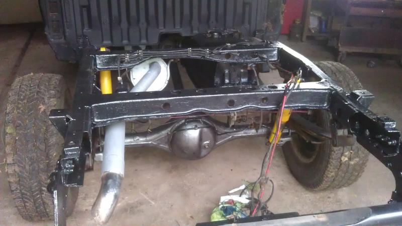

Der Leiterrahmen, Unterboden der Pritsche und der Karosse wurden mit Fluidfilm Liquid A behandelt das eine gute Woche einziehen konnte. Sämtliche Hohlräume an der vorderen karosse sowie das Innere des Leiterrahmens wurde auch großzügig mit dem Zeugs behandelt.

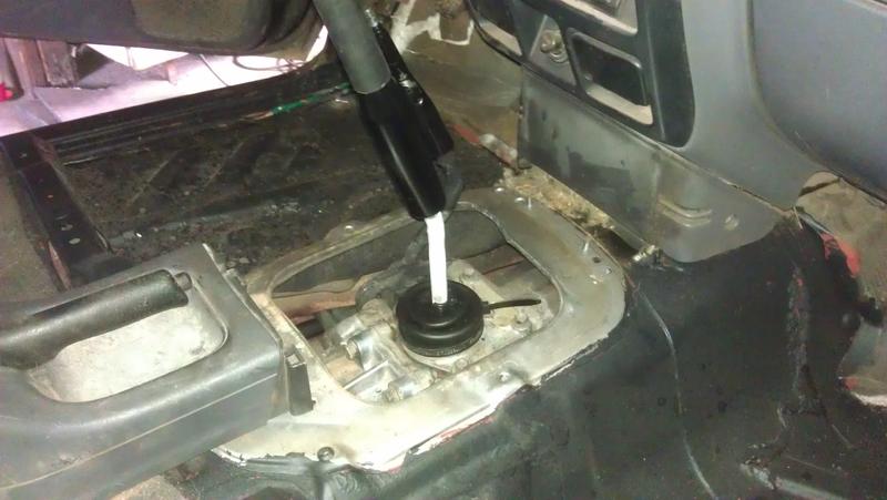

Der Schalthebel wurde für das kommende 75mm Bodylift verlängert.

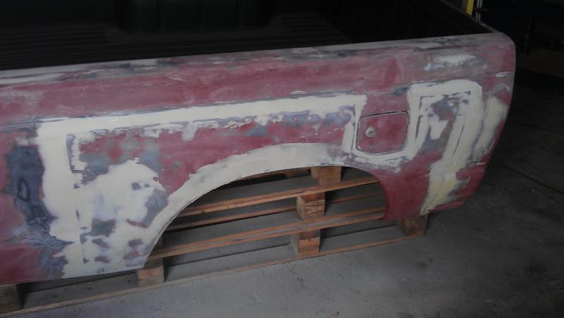

Die Pritsche Wurde Außen provisorisch für den Winterübergang verspachtelt.
Der Leiterrahmen sowie der Komplette Unterbodenschutz wurde mit Perma Film erneuert.
Der Auspuff wurde von Roststellen und kleinen Löchern befreut und mit hitzebeständigem Zinkspray großzügig Lackiert.

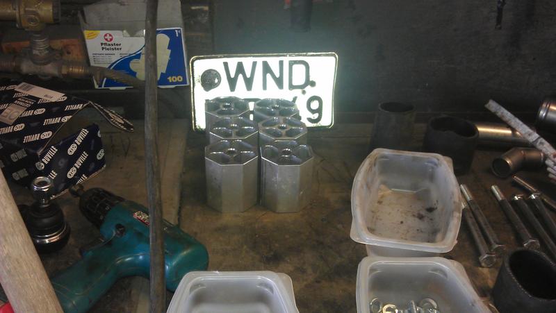

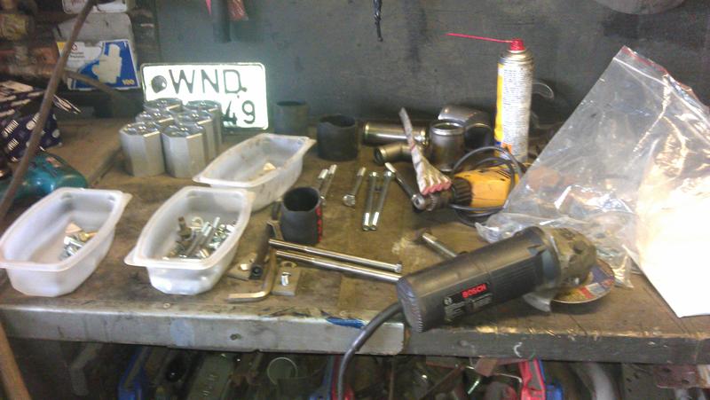

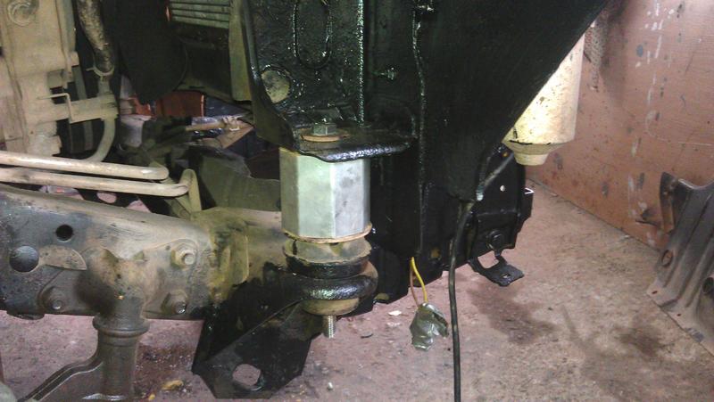

Das bei Muer4x4 bestellte und von Delta4x4 gefertigte Bodylift - Kit wurde eingebaut.
Bei dem Kit ist zu beanstanden:
- Musste fast 3 Monate auf das Kit warten was mir vorher nie erzählt wurde und ich wurde Telefonisch Wochenlang hingehalten
- Teile wie die Verlängerung der Lenkwelle, Distanzbolzen zur höherlegung des Turboladers, Verlängerung des Handbremsseiles und längere Bolzen für die Hintere Kabinenbefestigung waren nicht vorhanden und mussten selbst hergestellt werden.
- Gewinde von längeren Schrauben die ausgetauscht werden Mussten waren falsch (falsche Steigung) wie z.B. die Distanzstücke für die herabsetzung des Kardanwellenfanghebels
- Verlängerungen für Tankeinfüllstutzen passten nicht
- Gummiabdeckmatte in den vorderen Radläufen passten nicht.
Viele Probleme beim einbau wurden von uns mit etwas geistiger Anstrengung und ein wenig Geschick selbst gelöst.

BeitragVerfasst am: 19.12.2012 23:27:56    Titel:
Irgendwie kommen mir die Roststellen bekannt vor, und ich hab den Vor-Vorgänger. Oder besser seinen Großvater.
Wie verhinderst Du das unterrosten an den gepunkteten Außenblechen? Hast ja relativ viel Überlappung. Weiß nicht, ob
das für lange(!) Zeit gut geht.

Die Überlappungen bzw die aufgesetzten Bleche wurden innen mit Fluid Film behandelt und danach quasi Gasdicht verschweist in ganzen Nähten und auch noch zusätzlich verspachtelt.

BeitragVerfasst am: 20.12.2012 23:46:07    Titel:
Mir ging es ja um die auf den Fotos sichtbaren Punktverschweißungen. Die Nähte waren ja nicht zu sehen.
So liegt das ganz auf meiner Linie und sollte dauerhaft halten. Muss man ja bei Flächen extrem vorsichtig angehen
wegen der Gefahr von Fröschen...

Ne von den Nähten hatte ich keine Bilder mehr gemacht da war die Digicam voll. Hast aber schon mrecht wenn ichs so gelassen hätte könnt ich in 2 3 Jahren wieder damit anfangen. Aber geknaupt wird hier bei uns net. *grins*
