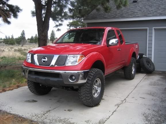

möcht euch hier, nachdem er endich typisiert ist, meinen navara vorstellen.
und weiter modifikationen zur diskussion in den raum werfen Hau mich, ich bin der Frühling
is jetzt ziemlich genau ein jahr alt.
jänner 07 beim händler
ziemlich bald darauf kamen die ersten umbauten, bezogen sich aber vorerst nur auf den innenraum.
16er 2-wege kompo vorne und custom-woofer unter der rückbank
(der pioneer lebt nimma, aber das is a andere gschicht)
dann kamen die ersten änderungen am fahrwerk. aus kostengründen hab i mi für dan calmini 2,5" spacerlift mit längeren shackle entschieden.
nachdem einbau dann die ernüchterung. shackle zu kurz der arsch hängt. Nee, oder?
also noch blöcke für die hinterachse geordert, waren bei moser mit 38mm angegeben.
hätt genau gepasst, weil zuvor hinten um ca 20mm niedriger als vorn.
als die dann da waren, erneut die überaschung, die blöcke waren knapp 65mm hoch. noch kein beinbruch, wenn ned die federbriden lang genug gewesen wären.
da ichs unbedingt gleich einbauen wollte und keinen zugang zu ner fräse hatte.
hab ich sie mit der flex und schlichtfeile auf 40mm gebracht rotfl
sah dann mit den 265/70r17ern so aus
so war ich unterwegs bis dez. da folgte dann der 3" bodylift. und ist auch momentan zustand
möchte heuer noch unbedingt auf andere räder umsteigen. bin momentan noch am schwanken zwischen 285/75r16 bzw 285/70r17, 305/70r16 oder 33x12,5r17
wo bei dei 285 ja ned wirklich viel größer, als die 265er sind und ich angst habe das sie zu klein wirken. der bl hat ja ziemlich viel platz im radkasten gemacht, meine hoffnung wär,
dass die 305er durch die breite einfach größer und nicht so verloren wirken.
rein platzmässig sollten sich sogar schon 35er ausgehen, wenn ich an den hinteren ecken etwas mit der flex trim. allerdings solang keine andere achsübersetzung verfügbar ist, lass ich das thema 35er erstmal. zum einen wegen der eintragung und zum andern wegen der schwachen kupplung.
das andere thema das mich momentan beschäftigt ist die frontstossstange bzw windenhalterung.
gefallen würd mir etwas in die richtung
oder so
allerdnigs passt die nicht zum bl, und um da was umzuschweißen is sie einfach zu teuer. deshalb würd sich eigenbau anbieten muss aber nochmal mitm tüv reden wegen eintragung.
schnorchel und schwellerschutz sollen noch folgen. hab vor dem bl schonmal die trittrohre verstärkt gehabt. allerdings passts nahc dem bl nimmer. hier such ich auch noch ne vernüftige lösung.
ist sicher ned so spektakulär wie andere fahrzeuge hier aber langsam wird er.
und wenn dann mein kleines reife dilemma gelöst ist Love it

was meinen die erfahrenen leute hier 285 oder doch 305. und was wirkt größer, rein rechnerisch sinds ja vom durchmesser her gleich. mach 20mm mehr breite einen unterschied?

Ja, es macht einen Unterschied, aber es gibt 2 Nachteile, wie ich finde:
1.Du kannste nicht mehr die Originafelge verwenden!
2.Du merkst die Breite in der Kraft und bei der Beschleunigung!
Also ich würde bei 285/70R17 bleiben Winke Winke
BTW:Schaut gut aus! YES

Verdammt schwierig aus diesem Auto was zu machen. Durch seine unheimliche Länge hat er immer noch was ner tiefergelgten Strechlimosine. Ich denk mal interessant wirds erst bei 35 Zoll aufwärts entsprechenden Reifen mit passendem Fahrwerk.

Ja, Optisch Würden die Pompöser wirken, steigern abver auch den verbrauch, und verschlechtern die Spurtreue.
Mal ne Andere Frage, was für Diff sind den bei dir verbaut und was für Übersetzungen??

aber du hast ja recht gg wobei er optisch durchs hardtop länger wirkt. beim letzten Trial war ich das zweit längste fahrzeug. nur ein 130defender pickup war um ein paar cm länger.
das mit dem fahrwerk ist so ne sache, sind im mom nur 2 kits verfügbar 5 bzw 6" von calmini bzw fabtech. alternativ wäre ein SAS aber der fällt zum einen preislich aus zum anderen fahr ich ihn täglich. fürs grobe hab ich nen 413er.
und die 35er fallen vorerst auch flach, weil wie schon gesagt keine andere übersetzung verfügbar ist. ohne die machts glaub ich auch keinen sinn über 33" zu gehen, unteranderem auch wegen der eintragung 8% grenze und so...
wobei die natürlcih optisch ein traum wären
YES
übersetzung is original 3,69 oder 3.63 weiß jetzt ned so genau.
die genaue achsbezeichnung müsst ich mal bei den amis raussuchen. ich weiß aber dass die hinterachse auf ner d44 basiert.

Hat der Eventuell die C200 hinten drinn, den ich kan mir nicht vorstellen das nissan von seinen achsen weggeht, und zu US Achsen wechselt.
Und wieso meinst du das es keine Anderen Übersetzungen Gäbe?? wenn du ne C200 drinn hast kanst du aus den Patrol(vor 83) Paketen und Terrano Paketen behmen, fals es eine H233 sein Sollte, Patrol (ab 83) Terrano und PU
Ach pfeif auf die 8% grenze , und such dir nen Prüfer der da nen Auge zudrückt.

die achsbezeichnung müsste m226 sein und wie gesagt auf einer d44 basieren.
das sind die infos die ich aus ami-foren hab.
und dann gabs da noch einen artikel aus ner offroad zeitschrift, dabei gings zwar um die wiedereinführung des d22. auszugsweise:
über geringere zulässige Achslasten als sein Vorgänger D22.
Seine zierliche Dana-44Hinterachse (vom Jeep Wrangler) macht bei hoher Belastung
im gewerblichen Einsatz außerdem Probleme.
Der Vorgänger war da aus ganz anderem Holz geschnitzt und danach lechzt offenbar
welche achse es nun tatsächlich ist , kann ich ned 100% sagen. gibts da eine möglichkeit das nachzuprüfen?
das is in ö gar ned so einfach, weil ich zuerst ein gutachten brauch und anschließend zur landesregierung muss für die eintragung.
dh selbst wenn ichs beim tüv noch irgendwie durchkrieg, kann es trotzdem passieren das ich bei der landesregierung hängen bleib.
und das muss in dem bundesland passieren wo das fahrzeugzugelassen ist.
wenn mans genau nimmt sind die 285er mit 8,9% schon drüber, aber da meinte mein TÜV-mann die krieg ma sicher durch.

35er drauf, dann brauchst zwar eine Tachoanpassung um ca. 150€ bei Bosch aber dann sollts mit dem Eintragen hinhauen und die Achsen montierst danach.

mmm, die aussage verwundert mich, da nissan bisher keine Dana verbaut hat, aber die C200(R200A) der Dana recht ehnlich sieht ,
IN D ist es auch garnicht so einfach, da pupsen ach recht viele TÜVler wegen diesen 8% herum, aber es gient boch einige, denen reicht ne Tachoampassung, frei nach den motto, Tacho Stimmt, und wie die ampassung durchgeführt wurde, ob duch ne Andere Tachoritzel. oder Andere Achsübersetzungen kann eh keiner mehr nachvollziehen.
Kanst mir mal den Link von den Amis geben??
