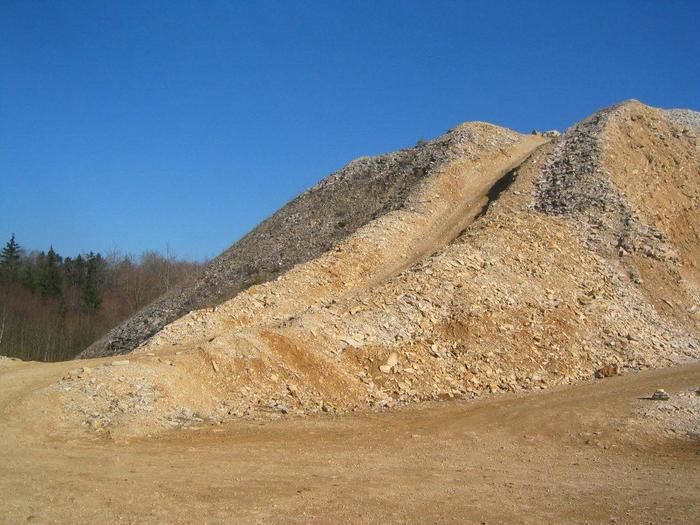

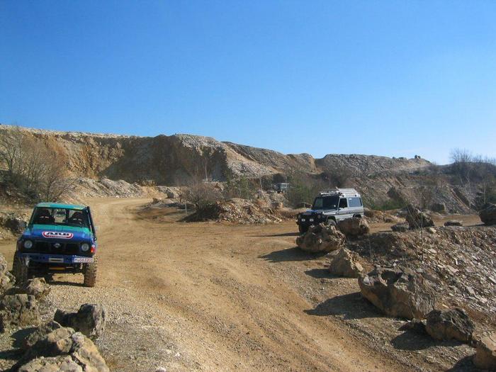

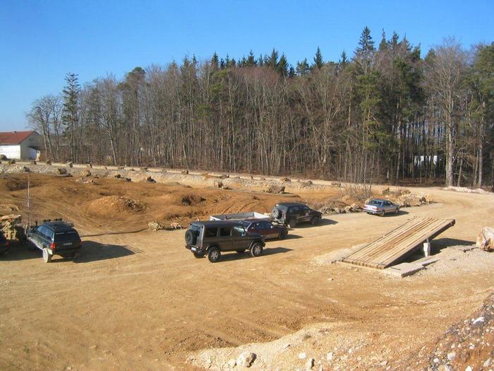

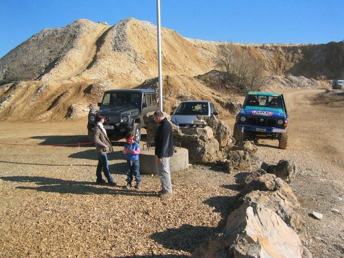

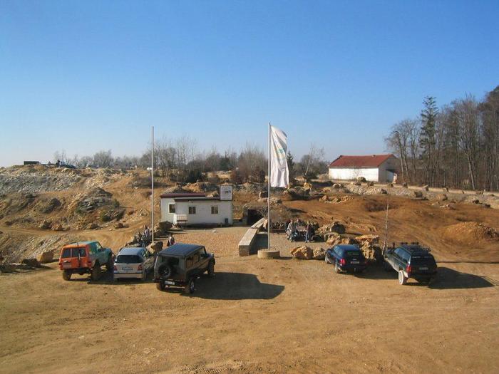

BeitragVerfasst am: 24.02.2008 23:06:22    Titel:
Heute in Langenaltheim war wunderschönes Wetter.
Habe den Tag genutzt, um mit netten Leuten zu quatschen, in der Sonne Kaffee zu trinken und natürlich auch
um zu fahren.
Dabei sind mir einige schöne Fotos gelungen, und viele Videos haben wir auch gemacht.
Hier erstmal die Fotos:

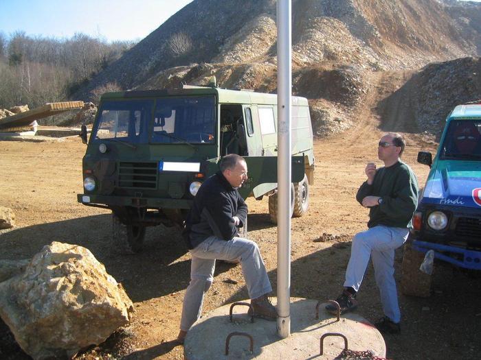

Hier ein Volvo aus schwedischen Armeebeständen. 3 Liter Benziner, drei Sperren und Goodyear Reifen mit dem Silverstone Profil.
Das war echt ein supergeniales Teil, und im Gelände fährt der Volvo, daß man es garnicht glaubt.
Das perfekte Klettermobil:

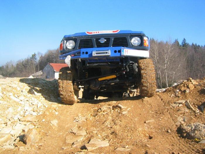

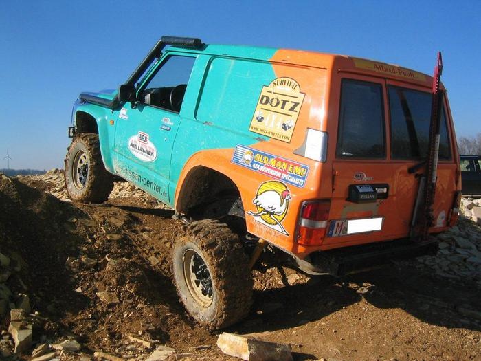

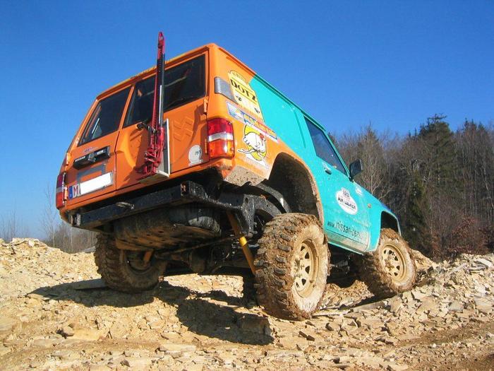

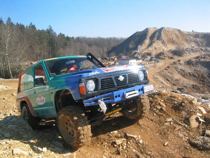

Dann noch einige Fotos vom Patrol:
Heute waren einige Leute da, diese Fotos hier sind jedoch in der Mittagspause entstanden.
Da haben sich alle zum futtern verzogen.
Schon früh morgens sind ein LKW und ein Fahrzeug mit Anhänger angereist.
Mit dabei 7 oder 8 Quads.
Der gute Steilhang, der auf den Fotos immer harmlos wirkt:

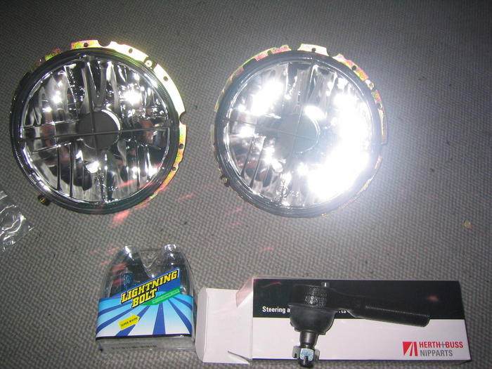

Ja guckt mal was ich da schnuckeliges habe für den Patrol O lappaloma blanke, i am just a bird in the sky
Lustige Klarglas Scheinwerfer und dazu noch ordentliche Brutzel-Birnen Ja
Und noch nen neuen Spurstangenkopf.
Gruß Andreas
Strada
BeitragVerfasst am: 28.02.2008 20:41:53    Titel:
tinker20 hat folgendes geschrieben:
dazu noch ordentliche Baumarkt-Birnen Ja
Fixed Heiligenschein
