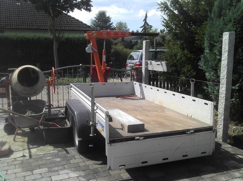

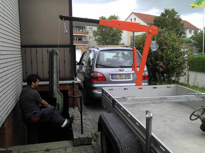

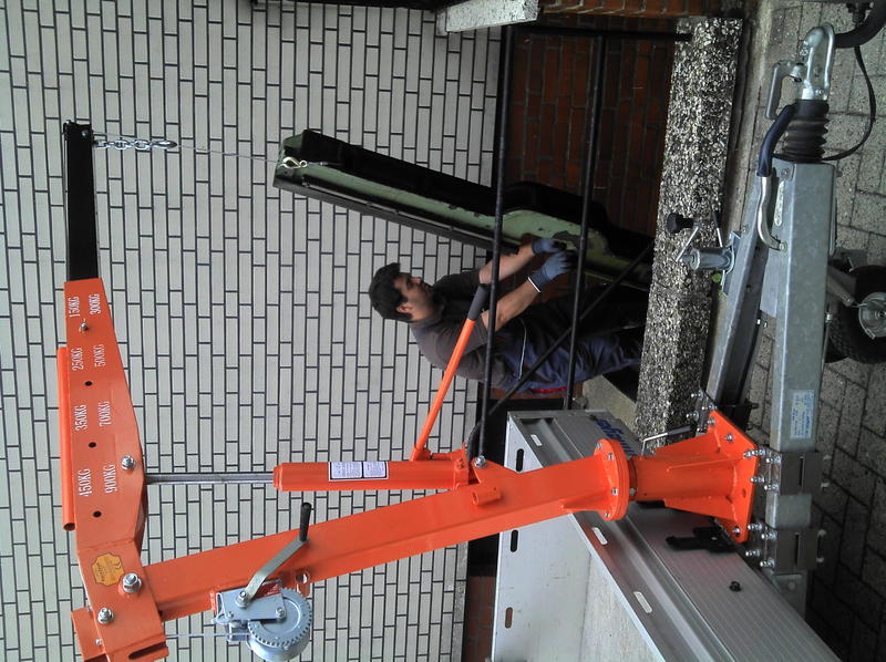

Habe mir auch einen Pickup- Kran auf den Anhänger gebaut.
Benutze es zum Bauen, Brennholzverladen (wird im Wald auf kleine, mit dem Kran anhebbare Rückegestelle gesägt) u.v.m.
Baue mir gerade noch ein rollbares Gestell, so dass der Kran auch als Werkstattkran und für Hebearbeiten ums Haus eingesetzt werden aknn - muss aaber noch ein paar Tage auf mein WIG Gerät warten...
Die Halterung auf der Deichsel ist noch nicht perfekt, muss noch Buchsen ins C- Profil setzen und den Träger zum Pulverbeschichten bringen...

BeitragVerfasst am: 29.09.2011 09:31:33    Titel:
wird da nicht schon alleine durch den Kran die zulässige Stützlast des Hängers überschritten? Unsicher
Gruß Erik

Kannst du ja ausrechnen und entsprechend kompensieren (Heckbatterie, Drucklufttank etc.)...
Fraglich, inwieweit dass jeder beim Beladen seines Anhängers überhaupt berücksichtig Grins
THX,
der Chris

ja ne, ich meine, weil der Kran ja schon ein riesen eigengewicht hat.
meine Hängerkupplung hat 150kg, aber der Hänger glaub nur 75kg Unsicher
Gruß Erik
Ich auch:
d.h. schauen wo das Gewicht des Krans ca. 100 kg inkl. Befestigungsmaterial auf die Deichsel wirkt (ggf. messen mit Vierkantrohr und Personenwaage unter dem Ankupplungspunkt) und dann mit einem Gegengewicht, z.B. Zusatzbatterie im Heck des Anhängers), wieder auf den Wert gemäß Papieren kompensieren - FERTIG.
Jetzt bleibt imernoch dein Beladungsproblem, womit du dir die Stützlast wieder, unberechenbar, veränderst Supi
