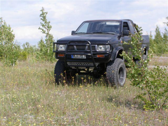

Am Mittwoch letzter Woche haben wir unseren ersten MD21 auf Starrachse in die freie Wildbahn übergeben. Am Donnerstag wurde er beim TÜV vorgestellt und nach den letzten Änderungen wurde dann am Freitag die Eintragung vorgenommen.
Reifen 35 x 12,5 / R15
Felgen 10JJ x 15
3 Zoll Body Lift
Verschränkungsbilder werden nach geliefert und ein Video wird noch eingestellt.
Es wurde ein ähnlicher Bausatz wie bei den Terranos verbaut.

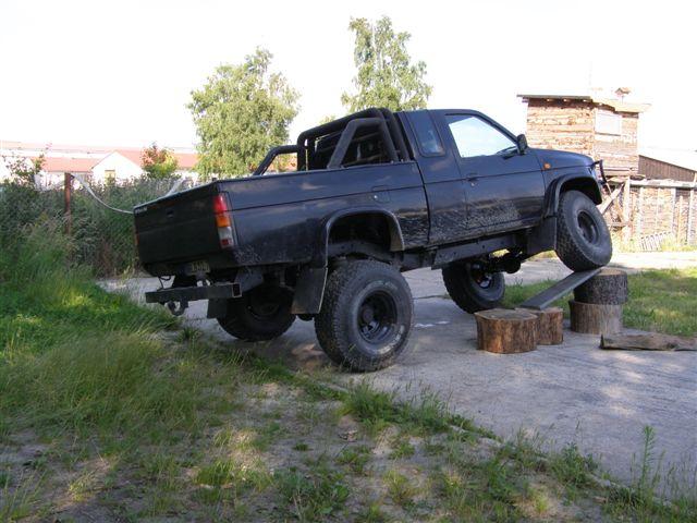

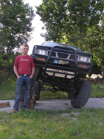

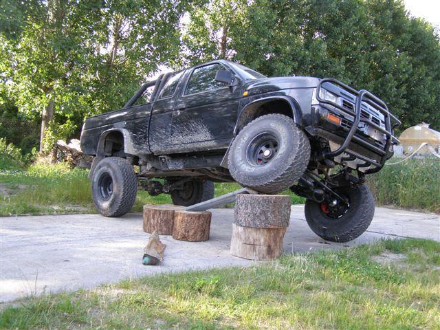

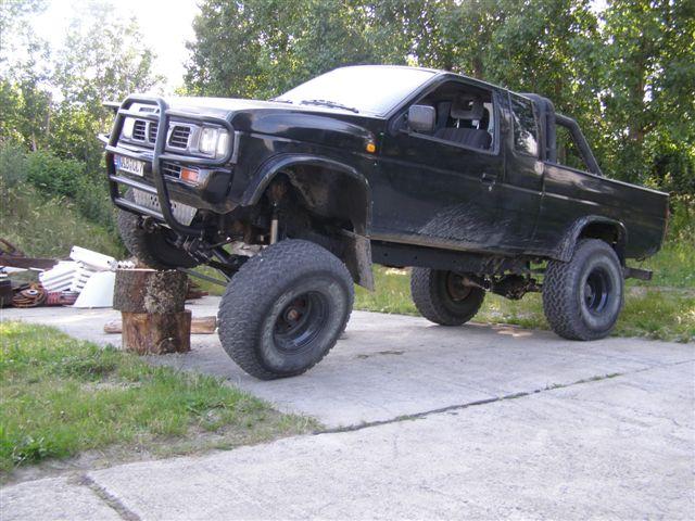

Bilder von dem ersten Verschränkungsversuchen.

Sieht ja gut aus, so ist sogar mit dem MD21 ne ordentliche Verschränkung drin (was ja original nicht so doll ist traurig )
Was mich aber noch interessiert sind die Blöcke zwischen den Blattfedern und der Hinterachse. Will bei mir am Pickup auch 2cm verbauen, da meine Dämpfer noch um diesen Betrag zu lang sind. Nun die Frage: Einfach 2cm dicke Stahlplatten nehmen, Loch für den Herzbolzen rein und mit längeren Federbriden verschrauben? Nimmt der TÜV das dann einfach so ab?

Da bringt man an der Hinterachse schon ne schöne Verschränkung zusammen wenn man den Stabi entfernt.
Gibts sowas ähnliches beim MD21 auch?
Vorne ist halt nicht sehr viel drin weil da einfach der Platz fehlt und die Federwege zu klein.

Stabi hab ich hinten gar keinen. Aber da es ein Lastentier ist mit recht harten Blattfedern ist, ist Verschränken glaub nur mit ordentlich Last so richtig drin. Ich kann ja mal ein Bild machen wie schnell er ein Beinchen hebt, bzw, was an Verschränkung geht...
