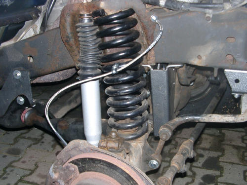

BeitragVerfasst am: 12.10.2006 09:34:30    Titel:
Richtig Stefan - lass dich mal nicht verrückt machen.
Das Teil ist so ungefähr mit das letzte, was an einem Explorer unter Last kaputt geht.
Guggt ihr Foto wie´s im Original aussieht:
Falls du die Ford-Umrüstvorschrift von Nieten auf Schrauben für den TÜV gebrauchen kannst ........ muss ich mal suchen gehen. Hab ich jedenfalls da Smile

viele Grüsse Falk
