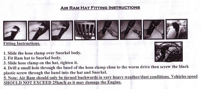

Muss eigentlich ein Schnorchelaufsatz unbedingt nach vorne zeigen oder kann man den auch nach hinten drehen. Was ist wenn es wärend der Fahrt von 400 Km nur Regnet oder Schnee runter kommt ? Deswegen wollte ich den eigentlich lieber nach hinten drehen.

BeitragVerfasst am: 23.03.2009 11:38:04    Titel:
Ne das ist die Spar Version ein AirFlow.
Mich hatte es nur stutzig gemacht das die Australier schreiben das man wenn der Aufsatz nach hinten gedreht ist nur 25 Fahren darf

BeitragVerfasst am: 23.03.2009 11:54:28    Titel:
aber die Sparversion hat eine Identische Hutze. ich denke mal das hatz was mit der oben beschriebenen ansaugung zu tun.

BeitragVerfasst am: 23.03.2009 16:15:33    Titel:
allrad-marko hat folgendes geschrieben:
hab auch ein "Spar" Airflow druff...und hab den mal mit einem Safari verglichen..wo einige hundert Euronen kostet..
hm..wie Safari sein Produkt kalkuliert würde ich auch gerne mal wissen, am Material kann es wohl nicht liegen Hau mich, ich bin der Frühling denn mein Airflow hatte auch schon ein Date mit einem Baum...und nichts is passiert..alles heile nichts ausgerissen..als ob nichts gewesen wäre..

BeitragVerfasst am: 23.03.2009 16:38:31    Titel:
Einen Wasserabscheider wie einige schreiben ist nicht dran.
Hautsächlich ging es mir auch darum ob es schadet wenn er halt nach hinten steht. Wie gesagt die Australier schreiben halt das man so nur bis 25 km/h Fahren darf und das hatte ich noch nie gehört. traurig

BeitragVerfasst am: 23.03.2009 17:06:48    Titel:
DEr sogenante Wasserabscheider ist oben in deienr Hutze Integriert, den sehe ich sogar auf den bildern, aber ich glaub du stellst ihn dir zu Kompliziert vor.
BeitragVerfasst am: 23.03.2009 17:34:53    Titel:
Halt mal bei 100kmh ein Rohr aus dem Fenster, was nach hinten gerichtet ist. Was passiert? Es entsteht eine Sogwierkung!
In Fahrtrichtung entsteht Druck.
Was besser für den Motor ist?
Muss wohl jeder selbst entscheiden. Hat aber bestimmt einen Grund warum es der Hersteller bei Fahrten über 25kmh davon abrät.
BeitragVerfasst am: 23.03.2009 19:39:21    Titel:
Hallo Thorsten,
hab den gleichen Aufsatz (Airflow) drauf wie auf den Bildern. Meiner steht schon immer nach vorne, bei jedem Wetter. Noch nie Probleme gehabt..oder was gespürt, das er den Motor beeinflussen würde. Hab bei mir sogar den Rohrdurchmesser erhöht. Mein Schnorchel hatte original ca. 61 mm Durchmesser am unteren Verbindungsstück..meiner is jetzt auf 76 mm an dieser Stelle erweitert und es passt..
ich denke nicht, das es so viel ausmacht, ob man den nun nach vorne oder hinten gerichtet hat. Wichtig is der Rohrdurchmesser entsprechend dem Motor und dem Fahrzeugmodell.
Manche Eigenbauschnorchel oder höhergelegte LKW Luftansaugungen haben die Lufteinlässe sogar seitlich..da "schiesst" der Fahrtwind auch vorbei..und es passt..von der Ansaugung..

BeitragVerfasst am: 23.03.2009 21:05:07    Titel:
Wenn der Turbo bereits den Ladedruck ereicht hat, geb ich dir Recht. Mit einem saugenden Schnorchel wird das Turboloch aber bestimmt nicht kleiner. Ein leichter Überdruck wird sich positiv auf das Turboloch auswirken.
Durch diverse Modifikationen gehts bei mir ab 1500 Umin los. Vorher gieng unter 1700 nichts. Durch Optimierung ist beim 2,8er einiges zu machen.
Wer allerdings kein Wert auf einen optimal funktionierenden Motor legt, kann den Stutzen auch entgegen der Einbauanleitung montieren. Muss jeder selbst wissen.
Marko, probiere es doch einfach aus, und überprüfe bei Regen, ob der Luftfilter feucht wird.
