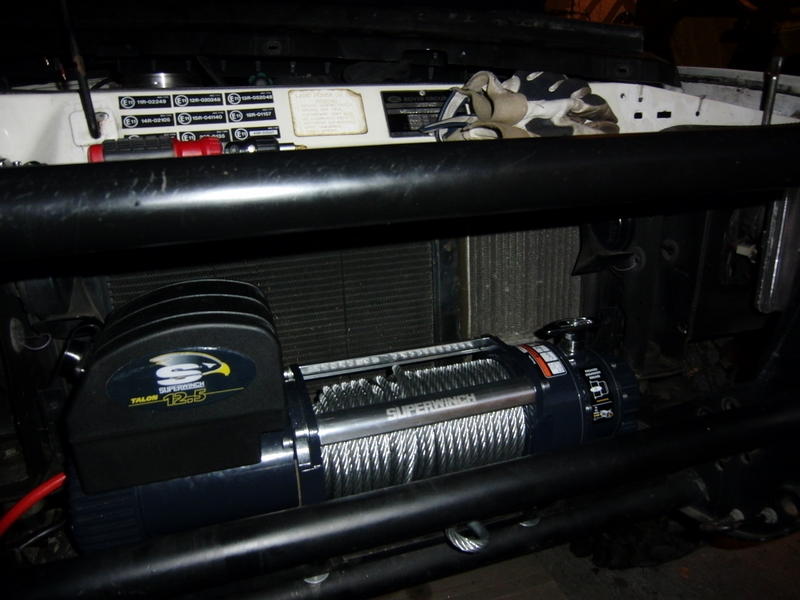

So, war ja klar dass das nich mit "vier Schrauben lösen, alte Winch raus, neue rein" getan ist. Aber machbar.
Erster Eindruck: gute Chinaqualität. Vielleicht tendenziell etwas unterhalb von WARN angesiedelt, aber nicht weit weg. Preis/Leistung für 660,- Euro absolut top. Kurz mal probelaufen lassen, ohne Last deutlich schneller als die XD9000i, läuft aber auch länger nach. Kabelfernbedienung ist, wie ich schon befürchtet hatte, bei WARN eindeutig besser. Die Entriegelung vom Seilfreilauf ist auch noch nicht so mein Ding, fand ich bei der Warn besser (einmal betätigt und schon den Finger geklemmt :-)). Hintergrund ist dass ich die Winde teilweise vom Grill verdeckt montiert habe und dann immer seitlich hintergreife um zu entriegeln. Bei der WARN geht das problemlos, bei Superwinch muss man gleichzeitig ziehen und drehen.
Fazit kann ich erst ziehen wenn das Ding fertig eingebaut ist und ein paarmal benutzt ist. Aber der erste Eindruck ist gut, wenn auch nicht völlig von den Socken.
Ach ja, gekauft hab ich bei Devon4x4, super nett und zuverlässig abgewickelt.

Erster Testlauf im Wald hat heute stattgefunden, hier ein paar Eindrücke:
die Winde zieht wie Hölle, hat Kraft satt. Das ist schon fast ein wenig beängstigend, weil man einfach merkt das Ding zerrt im Zweifelsfall so lange bis halt irgendwas nachgibt... Ahhhhhhhhhhhhhhhh
Geschwindigkeit ist deutlich schneller als meine alte XD9000i, sowohl leer als auch unter Last. Aber dafür läuft's auch deutlich stärker nach, was vor allem beim aufspulen gewöhnungsbedürftig ist. Laufruhe ist würd ich mal sagen vergleichbar mit der Warn. Leider sitzt die Trommel etwas höher als bei der XD9000i, weshalb das mit dem Seilausschnitt meiner Windenkonsole endgültig nicht passt (erste Lage kommt zu hoch) und ich heute entschieden hab das alles neu zu machen.
Das sind die guten Aspekte. Negativ ist anzumerken: alles was elektrisch ist ausser dem Motor selbst "entspricht nicht meinen Anforderungen" (wie man juristisch nicht angreifbar so schön formuliert).

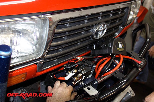

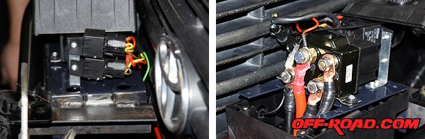

Relais, Kabel, Fernbedienung, Stecker, etc, das werde ich alles dem Elektroschrott zuführen. Keiner dieser Komponenten möchte ich langfristig vertrauen müssen. Das Teil zieht laut Datenblatt 530 Amps bei Vollast, und wenn man mit diesem Wissen den Relaiskasten aufmacht wird man ganz blass. Obskur
Stichwort IP67, das erreicht vielleicht das Wenderelais selbst, und ggf. auch die lommelige Fernbedienung. Aber der Relaiskasten ist nach unten offen, und drin herrscht wie angedeutet ein Gewirr von bunten Kabeln mit billigen Quetschverbindern, mit denen ich nicht mal ein Radio anschliessen würde, sowie zwei XingLing Steuerrelais. Leider hab ich vergessen ein Foto zu machen, und momentan bin ich froh dass der Deckel zu ist.
Nachtrag: Blick in den Relaiskasten hier:
http://www.off-road.com/trucks-4x4/tech/superwinch-talon-125-sr-review-53198.html
Überhaupt, diese Steuerrelais, wozu sind die überhaupt gut? Da ist ja bereits ein Wenderelais drin das aussieht wie ne Albright Chinakopie. Die Fernbedienung steuert die kleinen Steuerrelais an, und die wiederum steuern das China Albright. Warum macht man das nicht direkt? Zieht das China Albright schon mehr Steuerstrom als die FB abkann?
BeitragVerfasst am: 07.08.2011 20:07:30    Titel:
Hi,
soo schlimm sieht der Steuerkasten doch gar nicht aus. Ist doch mehr oder weniger KFZ-Standard. Prickelnd finde ich die klassische Umsetzung z.B. von Warn auch nicht. Geht aber schöner, das ist klar.
Warum da Relais vorgeschaltet sind, weiß ich nicht. Vermutlich wegen der Kontakbelastbarkeit der Fernbedienung. Hab` ich so noch nie gesehen, irgendeine Verriegelung/Abschaltung gibt es da nicht, oder? Warscheinlich können die hübschen Drucktasten nicht mehr ab.
Grüße Stephan

servus !!
die idee zwei Relais vorzuschalten um dem hauptrelais immer schön den vollen schaltstrom zu liefern ist im prinzip keine dumme idee.
ich schalte meine reilais auch getrennt vom arbeitsstrom, fällt die sapnnung aufgrund vom hoher belastung durch den motor bekommt das arbeitsreais trotzdem genügend saft um SCHNELL zu schliessen.
geht natürlich nur wenn man 12/24 voll zur verfügung hat.
hab das aber auch schon mal mit einem ""puffer kondensator"" gelöst.
viele Relais fehler entstehen durch zu wenig spannung beim schalten.
geht die spannung unter 12 volt schalter auch das Relais nicht mehr seeeeehr flott und es neigt zum ""picken bleiben"".
SCHNELL ZU ist das beste mittel gegen relaisverschleiss , das AUF übernimmt eine feder ,das kann man leider eh nicht beeinflussen.
die verkabelungen praktisch ALLER marken sind für unsere verwendung eigendlich zu vergessen ,die 2 arbeitsrelais die du da im reialskasten hast würden wohl salz,schlamm und wasser keine 5 monate überleben.
die gesammte windenelektrik ( relais) in einem wasserdichten kasten zu verpacken geht aber leider meist aus platztechnischen gründen nicht.
ich verbau die Relais meist im motorraum und möglichst hoch oben , das ganze nach dem einbau schön mit "" pollfett"" einsprühen ,viel mehr läst sich in den meisten fällen leidern nicht machen.
ist aber schon viel besser als die Relais auf der stosstange durch den dreck zu ziehen.
gruss ,michi
