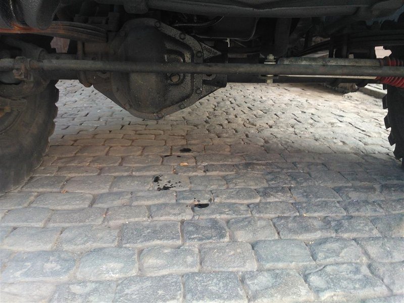

Revier markiert, Motoröl.
Fahrtrichtung rechts, irgendwo an den vornen Zylindern. Aus Zeitmangel für größere Reparaturen, vorerst mal aufgeschoben. Wenigstens rostet er in der Zwischenzeit hier nicht. Hau mich, ich bin der Frühling

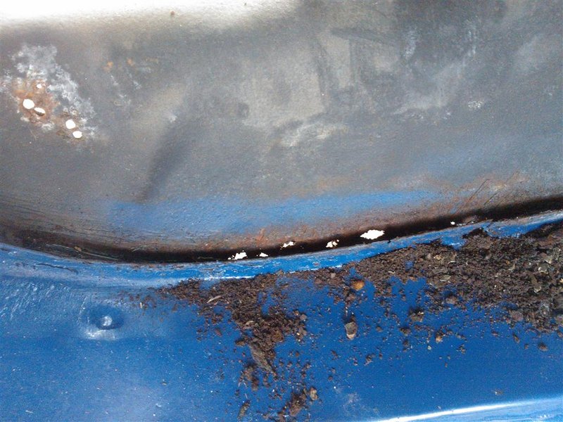

Durch Löcher im Blech der Befestigungsschrauben der Einstiegsleiste (links oben) kam Wasser rein und bahnte sich seinen Weg.

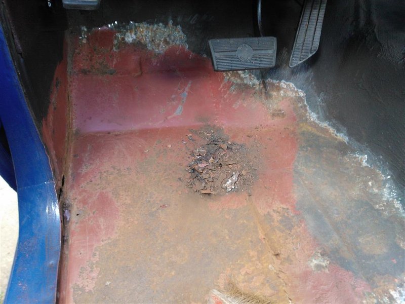

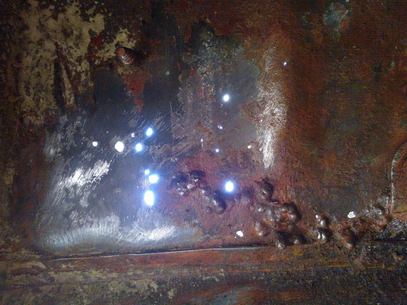

Sternenhimmel im Beifahrerfußraum nach Stahlbürsteneinsatz
Reparaturbleche Schweller rechts innnen und außen sind bestellt. Alles provisorisch mit Kerzenwachs abgedichtet, soll vor'm Winter aber erledigt sein.

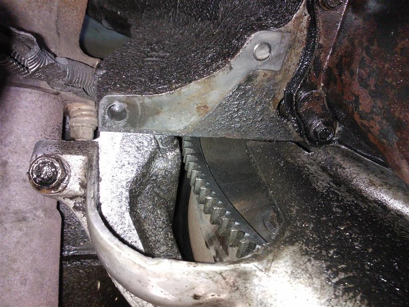

Auf direktem Weg vom Urlaub am Bodensee zurück, krachte es. Beim Anlassen. Zum Glück (!) erst beim Ausladen bei mir im Hof!
Schraube am Anlasser abgerissen, steckt im Block (mehr dazu hier, ab Beitrag 5).
Rauspopeln und erste Reparatur geglückt. YES

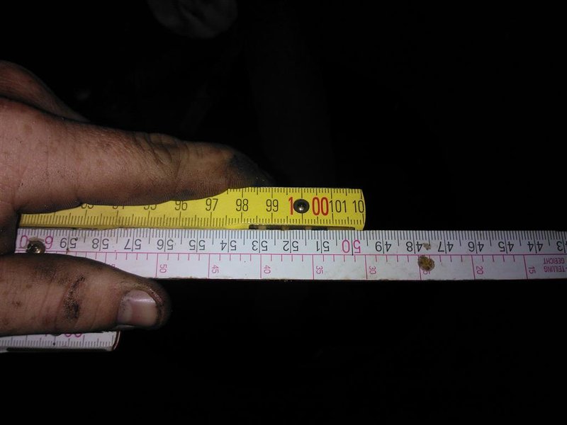

Heute: Ein Blick auf die Spur zeigte: Abstand Felgenhorn, vorderer Bereich der Felge, ca. 1531mm, hinten 1516mm.
15mm Unterschied, dazu noch nach vorne geöffnet! Hääää?
Spur Messen für Dummies: zwei Gliedermaßstäbe waagrecht an die Felgenhörner halten
Probefahrt nach Änderung auf 1523mm vorne und 1525mm hinten zeigte: Volltreffer! Nur in einem Bereich (ca. 82-85 km/h) blieb noch ein viel schwacheres Flattern als zuvor. Die Vorderreifen bleiben auch wesentlich kühler. Wenn die Spur mal richtig eingestellt wird, schwebt er wohl elfengleich über die Straße.

ist Dein Anlasser nur mit den beiden Schrauben befestigt? Wenn ja, dann mußt Du ihn unbedingt noch mit dem Kleinen Blechwinkel am anderen Ende befestigen sonst passiert Dir das wieder. Ich habe hier auch schon Lehrgeld bezahlt.
