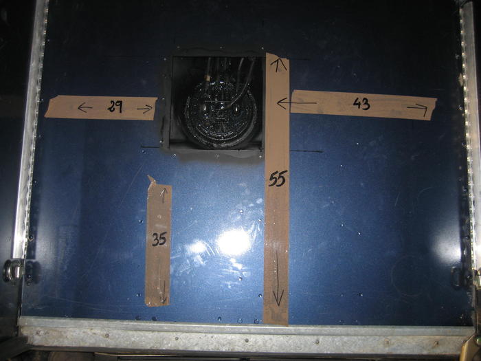

hi !!das foto hab ich heute für einen freund gemacht der mit einer defekten dieselpumpe in italien steht.
die maße passen für alle 110 defender TD5 ausser der 2 sitzer pick up.
wenns das foto allso schon mal gibt ,vielleicht hilfts ja jemandem.
die maße sind in cm und verstehen sich jeweils von den seitenwänden und von der verzinkent leiste hinten.
mit einem kleinen winkelschleifer und eine ""1mm trennscheibe"" läst sich der ausschnitt leicht selbermachen ,der tank und die leitungen liegen tief genug um sicher schneiden zu können.
schnittkanten rostschützen ,deckel aus einem 1-2 mm alublech mit dichtband drauf und mit blechtreiberschrauben fixieren ,fertig ist die serviceöffnung.
gruss ,michi
