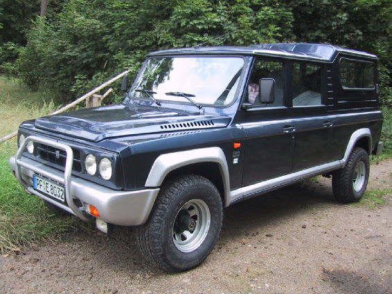

Der ARO M461 hat Starrachsen vorne und hinten, Blattfedern vorne und hinten, der ARO 24 hat vorne Einzelradaufhängung mit Schraubenfedern und hinten Starrachse mit Blattfedern. Der Lochkreich ist bei allen AROs 5x139,7 (5x5,5"). Der Nabendurchmesser beträgt 110mm. Im Gelände ist der M461 etwas besser als der ARO 24. Auch von der Qualität her ist der "Alte" besser. Ich habe noch nie gehört, daß bei einem M461 etwas kaputt gegangen ist. Bei den Neuen hat man schon gebrochene Steckachsen gesehen! Ja Dank der sozialistischen Sparmaßnahmen (damals).
Ich hatte auf meinem ARO 328, 31x10,5x15, ohne die Radhäuser, oder etwas zu "bearbeiten".
