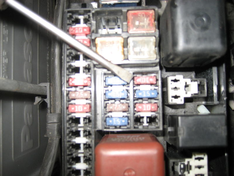

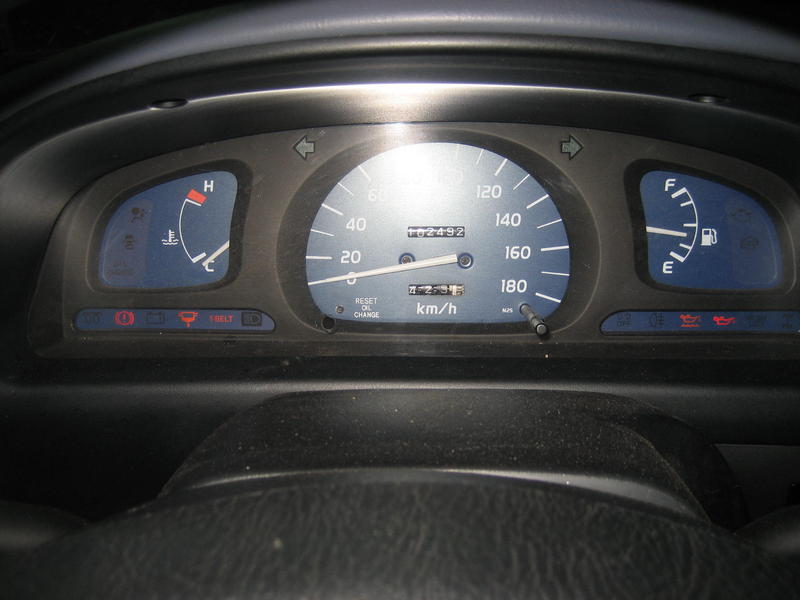

soo ,jetzt hab ich den patienten wieder in der werkstatt.
das auto ist jetzt gut 2000 km OHNE die sicherung ALT-S gefahren und trotzdem alles ok.
laut dem kunden sollen einmal wärend der fahrt im armaturenbrett ein paar lampen ""geflackert"" haben ,,welche weiss er aber nicht mehr.
wenn ich bei abgezogenem zündschlüssel die sicherrung einstecke läuchten 5 lampen auf ,öldruck ,? ölstand ? , T belt , wasserabscheider und die handbremswarnläuchte.
wenn ich die zündung aufdrehe und die handbremse anziehe wird das läuchten der handbremskontrolle stärker .
die anderen lampen bleiben gleich.
mit eingesteckter sicherung und abgezogenem zündschlüssel zieht im motorraum eins der unterdruckmagnetventiele unterhalb des hauptbremszylinders an .
das komische ist das das nicht immer geschieht ,,, ziehe ich die sichrung ab und stecke sie wieder rein passiert mal nix, mache ich das 2-3 mal kurz hintereinander zieht das magnetviel an.
den richtigen schaltplan hab ich auch immer noch nicht gefunden ,,es gibt da ja echt ziiiig ausführungen.
WAS könnte schuld sein ????
die batterien waren bei schweissen NICHT abgeklemmt .
gruss ,michi

Matthes
BeitragVerfasst am: 20.11.2012 23:02:19    Titel:
servus !!
gruss ,michi
Bei mir lief er auch ohne die Sicherung, hatte ich schon gesagt.
Da Du die Batterien dranhattest beim Schweissen mutmasse ich:
A: wenn Du auch den Schlüssel drin hattest hast Du das Zündschloss gekocht oder das Dieselstopventil da Du sagst das an der ESP Strom ist wenn er aus ist
B:wenn Du den Schlüssel nicht drin hattestein Massekabel ausgeglüht ist, das sind einige
C: Du das Steuerteil teilweise zerstört hast
oder
D: falls Du sie nicht gewechselt hast, die besagte Sicherung tot ist und gut aussieht-nicht selten der Fall
Das Interressante ist das bei meinem Kundenauto ohne Alt-s Sicherung ein Rotes Alt-S Licht im Dash leuchtete, aber die Kiste auch ansprang und normal war.
Wenn der Schweisstrom seinen Weg durch Magnetventile oder Dieselstopper auch andere Solenoide nimmt sind die eigentlich hin.
Mehr kann ich auch nicht sagen. Ich werd das aber in meine ToDo Liste setzen. Hab eine 2KD Umverkabelung vor mir, weiss aber noch nicht genau wann.
Matt
Fast vergessen, mach doch mal ne Diagnose bei Bosch, das Teil hat den Anschluss dafür.
