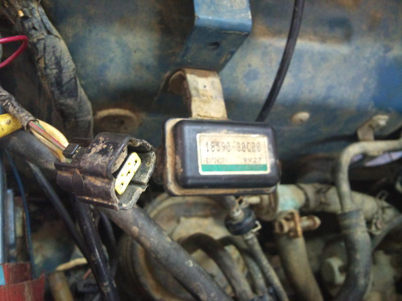

Also unserer hat auch zu hoch gedreht.
Wir haben dann den Unterdrucksensor wieder angeschlossen :)
Der sitzt oben links (wenn du davor stehst) im Motorraum.
Der Vorbesitzer hatte den Stecker einfach abgezogen.
Vielleicht hat deiner schlechten Kontakt.
...oder du hast irgend ein anderes Problem
