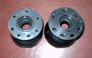

Habt Ihr die Stabi-Befestigung einfach durch Anschweißen eines neuen Flachstahl-Biegeteils (Austausch) verlängert? Oder eher nicht ratsam wegen Schweißen am Rahmen und so? Habt Ihr Bilder parat?

Ja, das meinte ich mit Austausch. Also dort nochwas draufzupacken, auf diese so schon bastelmäßige Lösung erscheint mir auch nicht unbedingt 1) ausreichend stabil 2) ästhetisch 3)Tüv-konform. Ich frag mich halt nur noch, ob Anbauteile an den Rahmen bruzzeln auch für einen Paragraphenreiter-Tüver geeignet ist. Dann kann man sich ja mal ein schönes Netz fürs Stahlblech ausdenken...
Anbei "Inspirationen":
Witzige Idee für einen entkoppelbaren Stabi mittels Freilaufnabe. Die Befestigung ist aber auch gebastelt.

gisli
BeitragVerfasst am: 17.12.2012 16:09:18    Titel:
gekröpfte ll stellen die achse samt federteller gerade was gut für die gelenke und federn ist. die achskugel kann nur den nachlauf korregieren sonst nix. auch auf die gefahr hin als hochstapler bezeichnet zu werden - ohne nachlaufkorrektur läuft das teil jeder spurrille entlang und wird sehr "leicht" auf der vorderachse und das bei nur 2". aber ich habe schon die autos von anderen gefahren die meinten das wäre kein problem, aber man braucht halt die ganze strasse. mit sowas möchte ich nicht rumfahren, genausowenig ohne stabi.
gruß gisli

Was spricht denn dagegen die Löcher für die Befestigung am Achsrohr zu vergrössern (entweder aufbohren oder ausfeilen in Längs-/ Lochkreisrichtung). So könnte man den Nachlauf einstellen. Dass das beim Bremsen nicht hält kann ich mir nicht vorstellen, allenfalls könnte man die Kugeln nach dem Einstellen auch verstiften!?

BeitragVerfasst am: 18.12.2012 10:19:10    Titel:
gisli hat folgendes geschrieben:
Die Lösung vergrößert aber eben auch die Knickwinkel der X-Gelenke und da dachte ich anfangs, dies gilt es zu vermeiden. Daher sind die anderen Kugeln ja toll, wenn man lediglich den Nachlauf verändern mag. Ebenso gibt es auch bolt-on-Lösungen hinsichtlich der Federteller: Klick
Bleibt noch das Problem mit den vorgespannten LL-Lagern. Hier muss man wissen, ob man die Verschränkung der VA ausreizen mag und dafür Vibrationen riskieren möchte.
auch auf die gefahr hin als hochstapler bezeichnet zu werden - ohne nachlaufkorrektur läuft das teil jeder spurrille entlang ... man braucht halt die ganze strasse.
Der fehlende Nachlauf macht sich schon bemerkbar und die ursprüngliche Geometrie ist definitiv schöner fahrbar, aber so ein Schaukelpaule wird das Fahrzeug nach meinem Empfinden wirklich nicht. Aber wie schon so oft erwähnt ist das Geschmackssache
Ist bestimmt die einfachste Lösung, jedoch kommt man da ohne eine maschinelle Bearbeitung sicherlich nicht weit. So ein Langloch mit Radius zu feilen und das auch noch mehrfach gleich, ist nicht so einfach. Mal ganz davon abgesehen, dass ich diese Variante ziemlich gruselig finde. Wie du schon sagtest, wirkt das Bremsmoment auf den Flansch. Und so hast Du halt keinen Backup durch Formschluss mehr. Ganz zu schweigen von der Einstellmöglichkeit, der Wert sollte ja schon links und rechts gleich sein. Bei dem Aufwand hab ich lieber das Geld für die richtig gebohrten Kugeln übrig...
