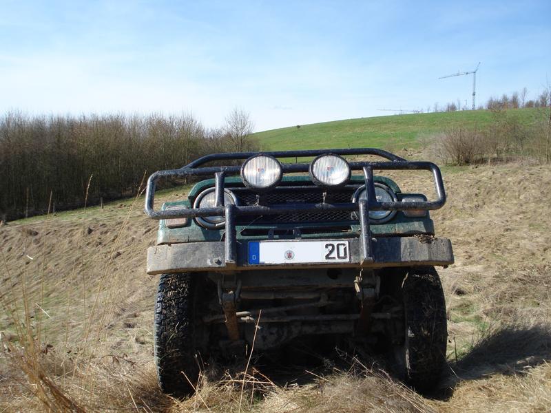

wenn ich an meinem F20 den Rammbügel vorne montiere passt die vordere Stoßstange nicht mehr. Vielleicht kann mir jemand 2 Fragen beantworten:
1. Gehört der obere Teil der Stoßstange über oder unter die Stahlplatte für den Rammbügel ?
2. Wie ist Eure Stoßstange ausgeschnitten damit sie nicht am Bügelrohr ansteht ?
Wäre klasse, wenn jemand Bilder hätte.
Danke Micha

meine stoßstange ist vor dem rahmen ungefär 4 cm mit 4 u-profilstücken und der bügel davor.
die sorte hier kommt anscheinend obendrauf.

danke für Deine schnelle Antwort ... habe praktisch den identischen Bügel wie in der Kleinanzeige d.H. er kommt oben drauf
und die etwa 8mm dicke Grundplatte ist identisch mit der Grundplatte am Rahmen.
Passt also perfekt und die Abschlepphaken werden mit eingebaut.
Das Problem 1 ist, dass die Platte oben am Rahmen durch die Platte des Bügels 8 mm höher kommt und dort ist ja noch rechts und linke eine Schraube für die Stoßstange.
Das Problem 2 ist, dass die Stoßstange dann am senkrechten Rundrohr vorne ansteht und irgend eine Art von Ausschnitt braucht.
Tja und dafür genau suche ich Details denn dann weiss ich etwas genauer was zu tun ist.
Grüssle Micha

die lösung von dir ist mit sicherheit besser. auch wenn man es kaum sieht, meine stoßstange ist ungefär 10cm vor dem rahmen.
was den böschungswinkel stark verkleinert, und der bügel ist noch davor. da ist eine komplette warn m8000 mit seilfenster dazwischen. ich hab aber irgendwann mal vor die Seilwinde in den rahmen einzubauen und die stoßstange wieder nach hinten zu setzen.
nur bei deinen problemen kann ich dir nicht helfen.
