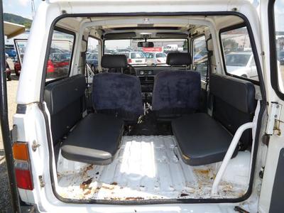

Weis jemand wo man hintere sitzbänke für den Rocky herbekommen kann also längst eingebaute wie beim f20/f50 ?
Die selben wie auf den bild ?

Kannst du da nicht die vom F20 "adaptieren"? Originale Längsbänke für den Rocky sind wohl kaum zu finden.

du kennst dich doch da aus wie sieht das mittem tüv aus ?
originale wären halt vorteilhafter

Längssitzbänke sind nicht mehr zulässig, vorhandene haben jedoch Bestandsschutz. Neu eintragen lassen geht also nicht mehr. Wieviel Sitzplätze hat deiner denn eingetragen?? Wenn die Anzahl passt, würd ich einfach die Bänke reinbauen - mitsamt den Gurten natürlich - und gut ist.

längssitzbänke habem meistens keine gurte oder ? siehe einige wohnmobile oder halt f20
