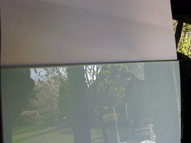

BeitragVerfasst am: 02.05.2006 09:41:59    Titel:
Nur um nochmal zu demonstrieren, daß ich da keiner Wunschvorstellung aufgesessen bin:
Anders kenne ich das eigentlich auch nicht... Ja
Derk

BeitragVerfasst am: 03.05.2006 09:32:15    Titel:
Ne Jungs, an meinem SJ413 Long Body BJ 85 war bis jetzt keine einzige Scheibe Color. Noch nicht mal die Scheiben des Haslbecks Hardtops. Die hab' ich auch selber mit Folie coloriert. Serienmäßig war da "nada nischtewoi". :D

BeitragVerfasst am: 03.05.2006 12:01:12    Titel:
Hab' ja auch immer die "de Luxe"-Modelle gefahren... Großes Lachen
Das Haslbeck-Hardtop war allerdings tatsächlich ungetönt, und die jetzige Flatterplane ist's auch. Aber ansonsten... Siehe oben Grins
