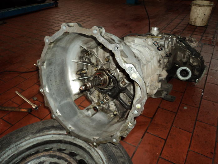

Die Getriebeglocke war voll mit dem sehr schwer zu entfernenden Zeug, hier in gereinigtem Zustand.

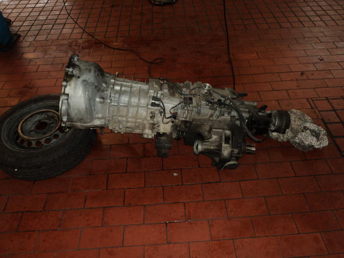

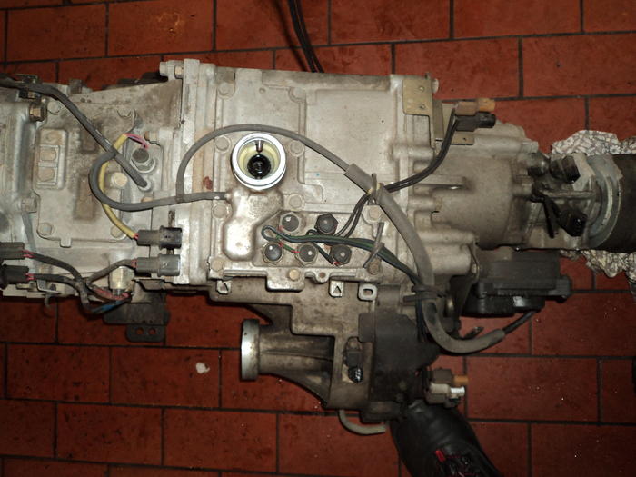

Das Getriebe mit angeflanschtem Verteilergetriebe zum Größenvergleich mit einer 15" PKW Felge.

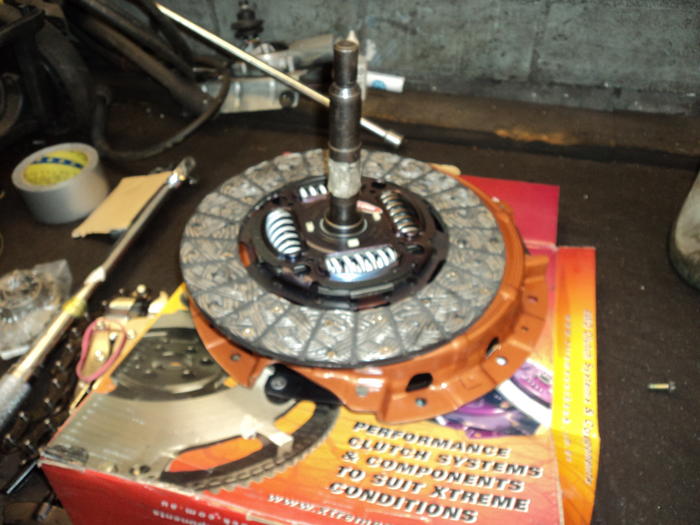

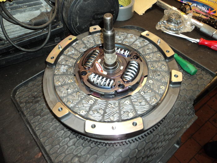

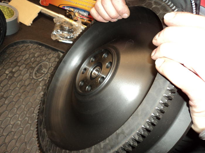

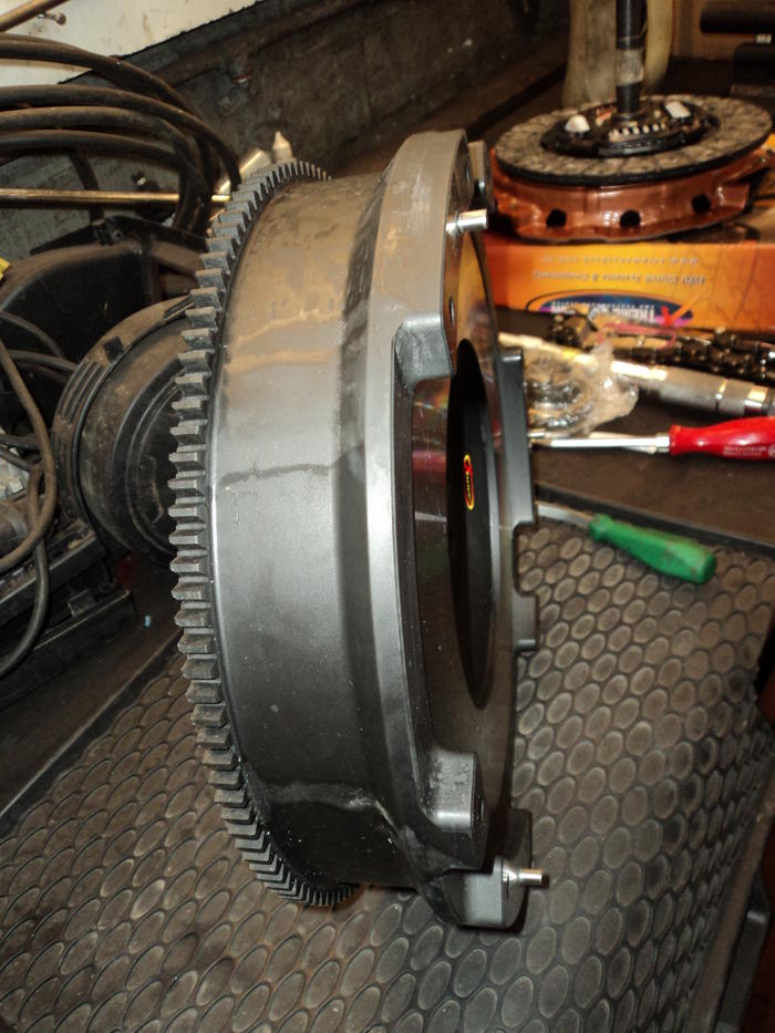

Neues Einmassenschwungrad, der Zahnkranz ist Bestandteil des Schwungrades und nicht wie üblich aufgeschrumpft.
Das Gewicht beträgt zusammen mit der Kupplung 39kg, erheblich mehr als die Serienteile.

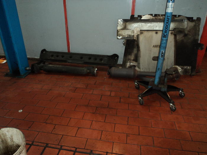

Ausgebaut: U.a. die hintere Kohlefaser-Antriebswelle und der Partikelfilter.

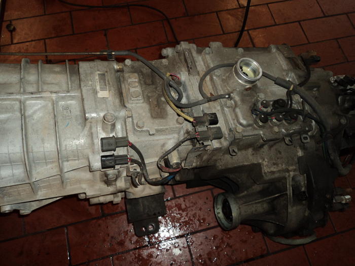

Die Einbaulage der Verteilergetriebe-Rückmeldeschalter für Steuergerät und Kontrollleuchten erfordert für deren Austausch den Ausbau des Getriebes :? . Schmerzfreie schneiden lieber eine Wartungsöffnung in den Getriebetunnel Winke Winke .
Rechts unten der Unterdruck-Stellantrieb zum Schalten des VTG.

Die Umrüstung auf den Xtreme Clutch Umbausatz kostet etwa so viel wie der Ersatz des originalen ZMS plus Kupplung.
Die originale Kupplung und Ausrück.- sowie Pilotlager sind nicht in Verbindung mit einem Einmassenschwungrad verwendbar.
