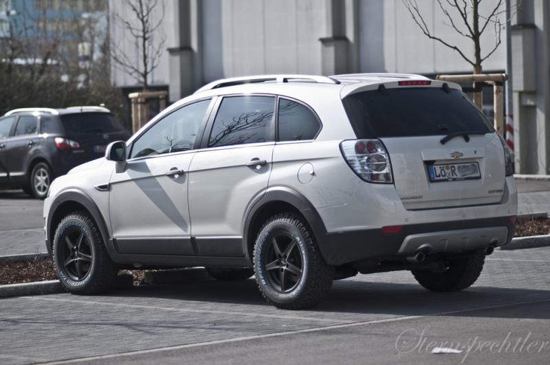

Trifft auch meinen Geschmack besser als die 20Zoll-Niederquerschnitts-Proll-Schuhe rotfl

Ach wer braucht schon solche prolligen Felgen.
Einmal an die Bordsteinkante und schon ist das Theater groß.

Ich finde auch das dein Auto richtig gut aussieht.

und trotzdem bleibt´s immer ein SUV Wut

Wer hat es denn gekauft??? Grins
...und hat diesen Thread vor 4937 Tagen gestartet!
BeitragVerfasst am: 11.03.2013 21:13:12    Titel:
na zumindest hab ich's bezahlt.
Wie willst du einen Wrangler begründen, wenn du 3 Weiber in der Familie gegen dich hast rotfl

Durch die Reifen geht bestimmt schon mehr als man dem Auto zutrauen würde.
SUV ist ja nichts schlimmes, sie haben Offroad nur viel engere Grenzen. Zum Hänger ziehen oder im Winter eigentlich perfekt.
