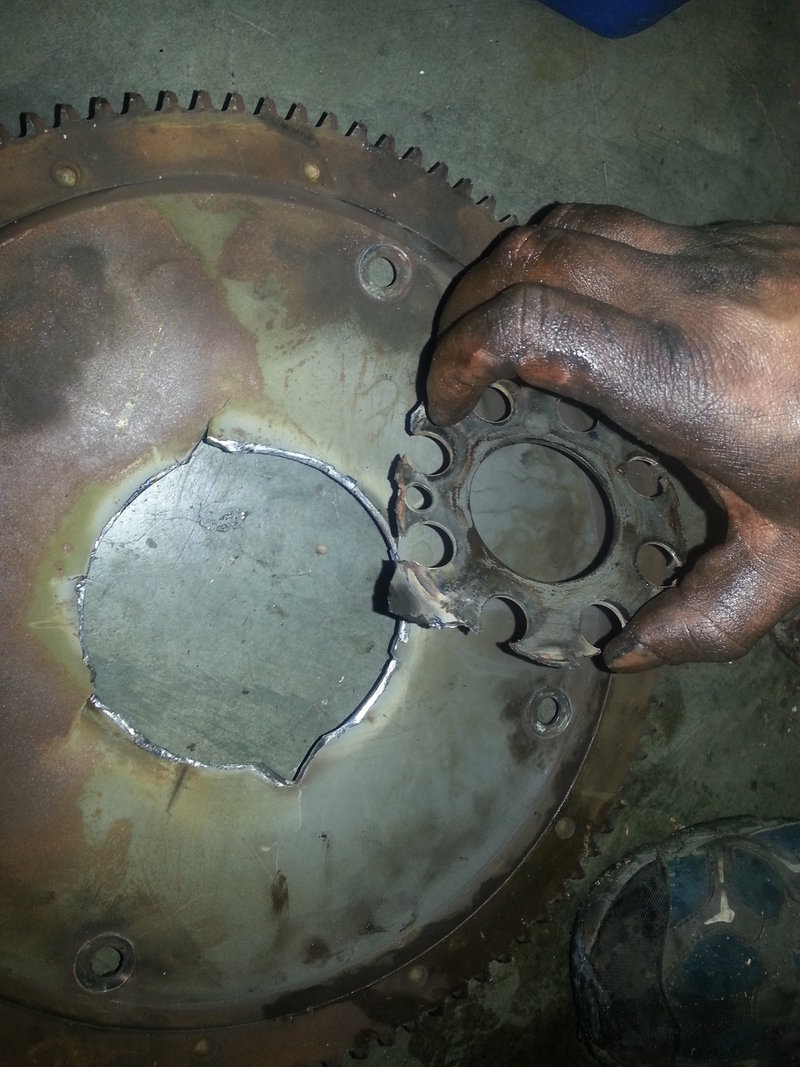

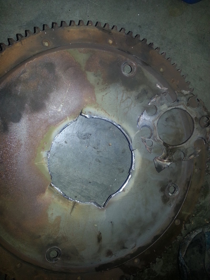

Hallo
Die Antriebsplatte ( Drive Plate FTC 4035 ) ist gebrochen , Das scheint ja ab und zu mal vorzukommen , die Frage ist nach der Ursache .
Laufleistung vom Getriebe / Platte ist unbekannt ist ein gestrickter 110 er Sackschwer +- 3000kg Motor 300TDI ca 150Ps
Gibt es die Platte in verstärkt ?
Kann der Wandler eine Unwucht haben die den Bruch verursacht ?
Sonstige Ursachen bekannt ?
Danke & Gruss

Wenn die Flucht nicht stimmt oder besser gesagt der Winkel, dann muss die Flex-Plate wie eine Hardyscheibe arbeiten und das "könnte" das Ergebnis sein. Nur wie kommt es zu sowas? Unsicher

BeitragVerfasst am: 23.03.2013 12:09:54    Titel:
Japp Flashi
auch mein Gedanke
Ich bin nicht der Automatik Spezialist , deswegen die Frage ob der Wandler ursächlich sein könnte , es macht ja wenig sinn die Platte zu ersetzten um dann in 20000Km den Rotz wieder zu zerlegen

BeitragVerfasst am: 23.03.2013 12:12:14    Titel:
das sah bei meinem Jeep mal genauso aus Hau mich, ich bin der Frühling
keine ahnung warum und wiso

BeitragVerfasst am: 23.03.2013 13:06:57    Titel:
DAS kam beim Tdi automat auch ohne "Basteleien" schon öfters vor, hatte auch nichts mit Laufleistung etc zu tuen. Nix schlimmes aber eben mit arbeit verbunden.

BeitragVerfasst am: 23.03.2013 23:42:17    Titel:
echt keine Ahnung, ob ich nur schiele oder es total unbedeutend ist. Was mir bloß auffiel ist, daß der Abdruck der Unterlegscheibe oben rechts im Bild nicht ganz zentrisch ist. Eigentlich sollten sie sich doch unter dem Kopf des Bolzens einigermaßen positionieren. Aber, wie gesagt, wohl nur Ge-unke.

BeitragVerfasst am: 23.03.2013 23:45:29    Titel:
Da gibts eigentlich keine Unterlegscheibe - Aber Du hast Recht, sieht nicht zentrisch aus.

BeitragVerfasst am: 24.03.2013 22:42:32    Titel:
servus !!
UPS Obskur
es war allso doch nicht ""bloss"" eine lockere schraube.
sch........
da ist wohl beim aus/einbau was schiefgegangen.
gruss ,michi

BeitragVerfasst am: 25.03.2013 08:27:38    Titel:
Hallöle!
Bei einigen Motoren wird das Schwungrad besonders biegeweich ausgeführt, was ja bei dem dünnen Blech hier der Fall sein dürfte. Dadurch sollen Biegeschwingungen der Kurbelwelle, besonders im hinteren Teil, getilgt werden. Darum kann man ja vielleicht auch einfach von einer Ermüdung ausgehen, nicht von einem Montagefehler? Unsicher

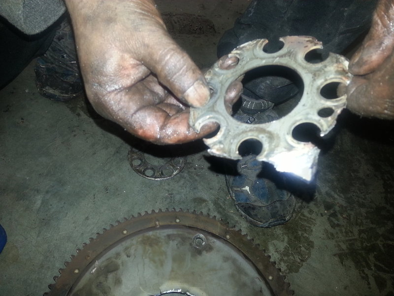

BeitragVerfasst am: 25.03.2013 08:44:41    Titel:
hey Leutz
ein Montage Fehler kann nahezu ausgeschlossen werden da die Platte Geführt wird über den Stift , KW Und Platte wurden gesäubert und die Platte lief auch sauber wie man am Anlasser Ritzel sehen kann.
eine Unwucht oder dezentrische Montage wars nicht.
Wir gehen von einem Ermüdungsbruch auch , vielleicht waren ja schon Haarrisse da sich bei Demontage / Wiedermontage zum versagen geführt haben.
wenn Die Teile von der Insel kommen wird zusammen geschraubt und wir schauen :-)
