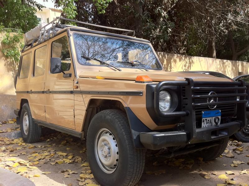

Auf meinem 280 GE sind ein Dachzelt und ein Gepäckträger. Ab 80 kmh nervt das Geräusch mächtig, besonders bei Gegenwind. (Bin aktuell 900km von El Gouna nach Bahariya und 900km zurück nur auf Asphalt gefahren. Dazwischen natürlich 450 km Piste und Düne Abu Mohariq zur Höhle El Darja).
Hatte jemand das gleiche Problem und bereits eine Lösung gefunden? Bin für jeden Tipp dankbar. Hier das Bild dazu:

ich hab davor n kleinen spoiler gebaut. machte schon einen riesen unterschied

jede Strebe "singt" im Wind
entweder voll machen, oder runter nehmen, ganz einfach

Windleitblrch verbauen - quasi der o.g. Spoiler. Bei den Dachtràgern von Frontrunner ist das ein Blech, das untern Träger geschraubt wird und hinten eine 45 Grad Kantung hat, ca. 2cm lang.

Alten Gartenschlauch nehmen und der Länge nach aufschneiden und den dann über die Streben schieben. Zum Testen erst mal mit Tape fixieren. Wenn Du dann GANZ viel Glück hast, ist es weg, dass Lärmgenerve.
Dann kannst du den Gummi mit Sikaflex oder Dekalin festkleben und versiegeln.

Windleitblech --->

Danke für die Hinweise von Offroadern, die mein Problem markenübergreifend gelesen haben. Der Unikat G, den alex - gallopper gefunden hat, ist fast zu schön um wahr zu sein.....
Ich werde einen Spoiler aus Edelstahl (wie bei ORC) anfertigen lassen und ihn dabei vorn bündig mit der Gummileiste abschließen. Erfahrung fehlt mir allerdings, was mit den beiden Seiten geschehen soll - auch abdecken oder frei lassen? Unklar ist auch, wie hoch der Spoiler sein sollte. Eine kleine Zargeskiste muß noch nach oben.

Dein Tipp mit dem Gartenschlauch zur Gräuschreduzierung hat allerdings nicht geklappt. werde doch einen Spoiler anfertigen lassen.
