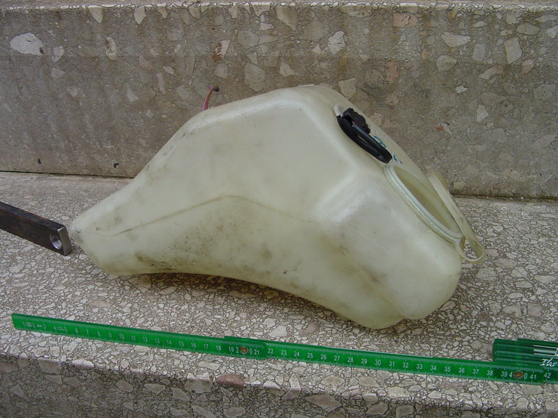

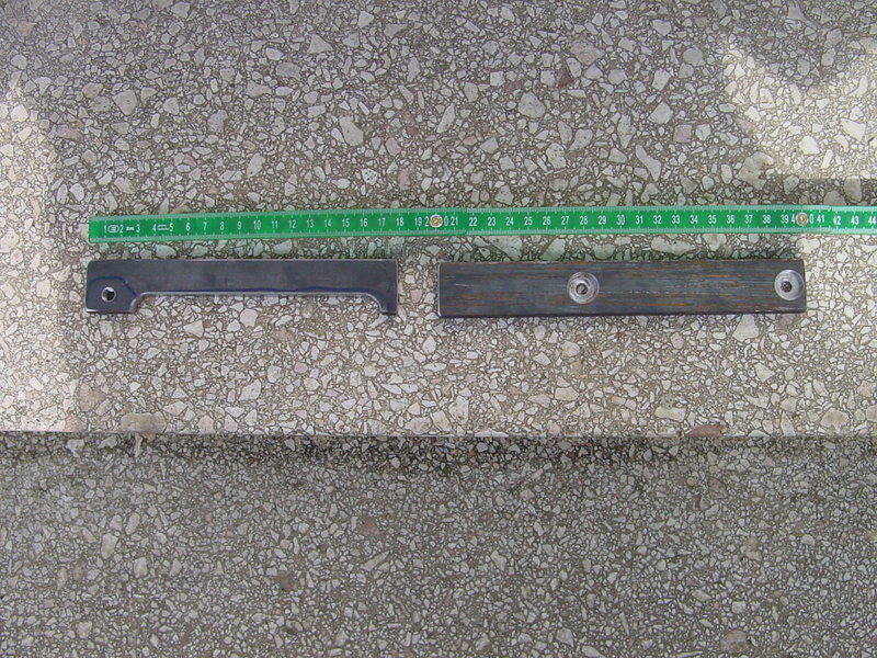

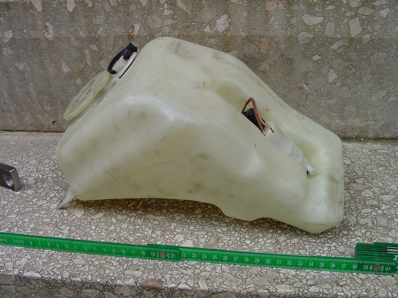

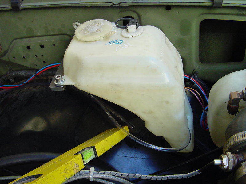

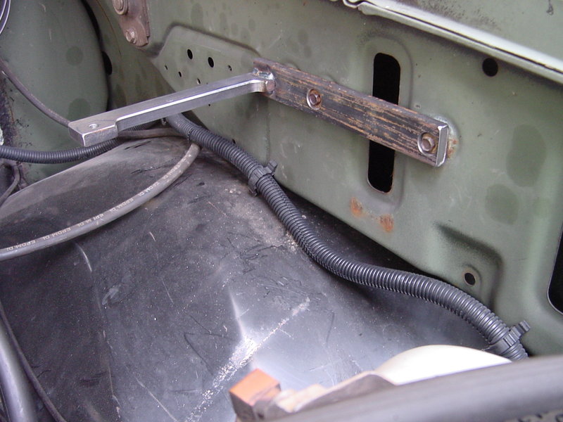

So, falls es jemanden interessiert, Behälter mit Pumpe ist eingebaut und funktioniert so, wie ich es will. Wasser wann und solang ICH es will und nicht wie die Pumpe meint es sinnlos auf die Scheibe zu spucken. Außerdem passen da 5 Liter rein, wesentlich mehr als beim Chevybehälter.

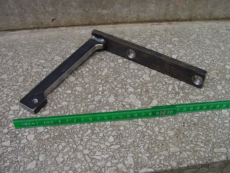

Einzelteile Halter, Flachstahl 30x8
Zusammengeschweißt

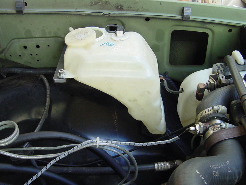

Eingebaut
Behälter vom Mercedes W124 Baujahr 85
An Halter angeschraubt

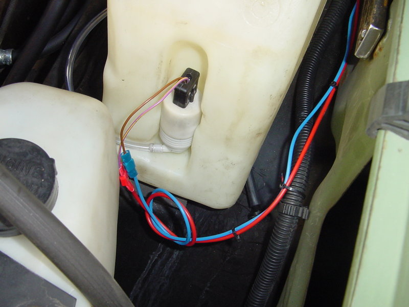

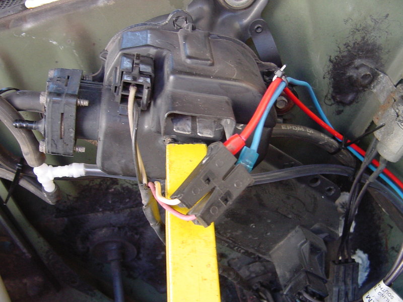

Kabel für die Pumpe kann einfach vom Originalstecker abgenommen werden

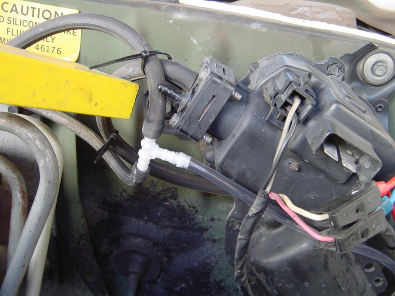

Düsenschläuche von Chevypumpe abziehen und mit T-Stück 6mm mit neuem Druckschlauch verbinden.
Alter Saugschlauch bleibt dran, einfach unter Behälter gelegt (bei Wasserwaage)
Unbedingt den Stecker von Mercedes verwenden, da Rundstecker

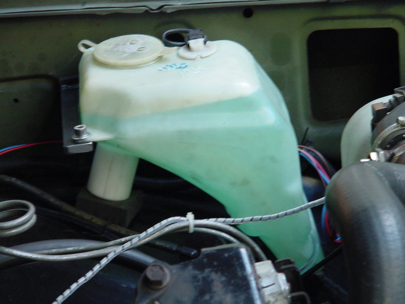

Unter dem Behälter sind noch 2 Stutzen, die im Mercedes wohl auf dem Kotflügel aufliegen. Ich habe unter den vorderen (in Fahrtrichtung) 30mm Moosgummi gelegt und unter den hinteren ein Abstandstück gedreht und auch mit Moosgummi auf dem Kotflügel abgestützt.
