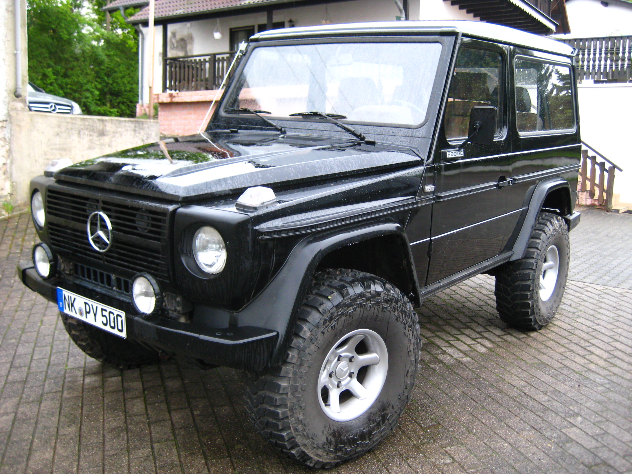

BeitragVerfasst am: 26.05.2013 20:24:26    Titel: Motorumbau
Hallo
Mit 35er Reifen ist nichts drin mit Cruisen bei 120Kmh, denn da muß der Motor schon Arbeiten.
Obwohl er bei 100Kmh nur 2300 Umdrehungen macht
[img:747a913ab6]http://up.picr.de/14623250ko.jpg
[/img[img]http://up.picr.de/14623309vq.jpg[/img:747a913ab6]

BeitragVerfasst am: 26.05.2013 20:31:15    Titel: Motorumbau
Hallo

BeitragVerfasst am: 27.05.2013 12:03:20    Titel:
Hallo
Mit dem Dieselmotor und dem 5 Gang Automat ist die Drehzahl Optimal .
Dem M110 fehlt es einfach an Drehmoment.
Bei 120 hat er Optimale Drehzahl,aber mit Cruisen ist das so eine Sache .
Das Problem der Benziner ist und bleibt über alle drehzahlbereiche der Verbrauch.
Wogegen der Diesel nur bei sehr hohen Drehzahlen säuft.

Hallo
Klar mit meiner Drehzahl liege ich unter den 4000 Umdrehungen.
Möchte jedoch den sehen der mit 4000 Umdrehungen locker dahin Cruisen möchte .Habs mal versucht muß nur in die 3 Fahrstufe,und schon bin ich in deinem Optimalen Drehzahlbereich, der dann auch locker 28 bis 30Liter Super verschlingt.
