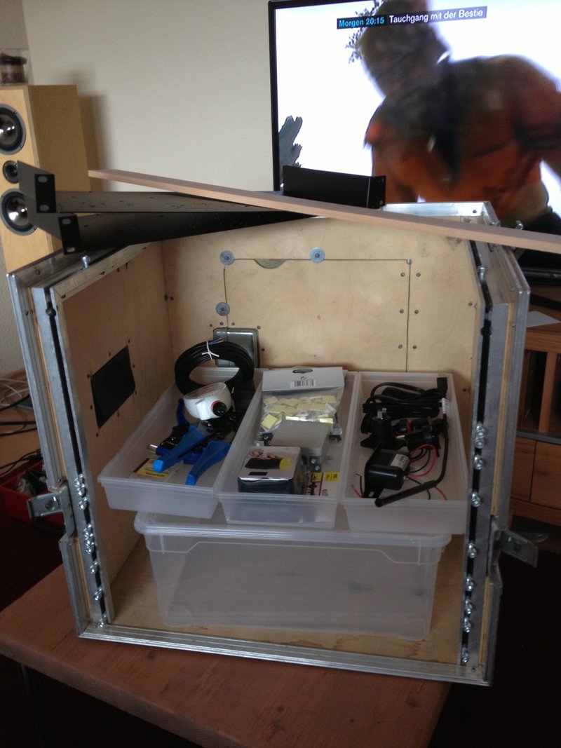

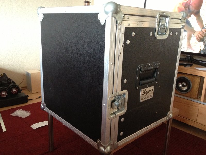

1. Modul soll ein Rubladenregal, mit 12 Volt Anschluss, werden. Auf der Suche nach einem geneignetem Grundgerüst bin ich auf Kunststoff Schubladen Regale gestossen. Gute Idee ABER einfach zu instabil. Ein Arbeitskollege hat mir dann den Tip gegeben mir mal 12Zoll Racks aus dem PA-Bereich anzuschauen. Umgenau zu sein habe ich mir ein L-Case angeschaut. Hier kann man, zusätzlich zur Front, auch noch den Deckel abnehmen. Die Box ist sehr stabil aber leider auch schwer ca 11Kg.
Das Case verfügt über 2 stabile Griffe ,eine Heckserviceklappe, vorne und oben 19" Schienen.

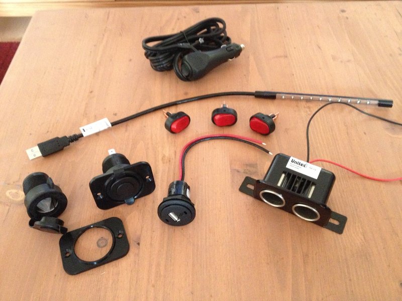

Für die Grundausstattung dieser Kiste musste noch einiges bestllt bzw gekauft werden:
Elektronikbedarf:
- 12V-Steckdose mit Abdeckung, 2 mal
- 12V-Mehrfachsteckdose 2 fach
- Einbau-USB-Stecker 5 Volt
- 12V-Stecker mit Kabel und Schalter
- 3 Schalter
- USB-Beleuchtung
- Kabel
ca. 50 €

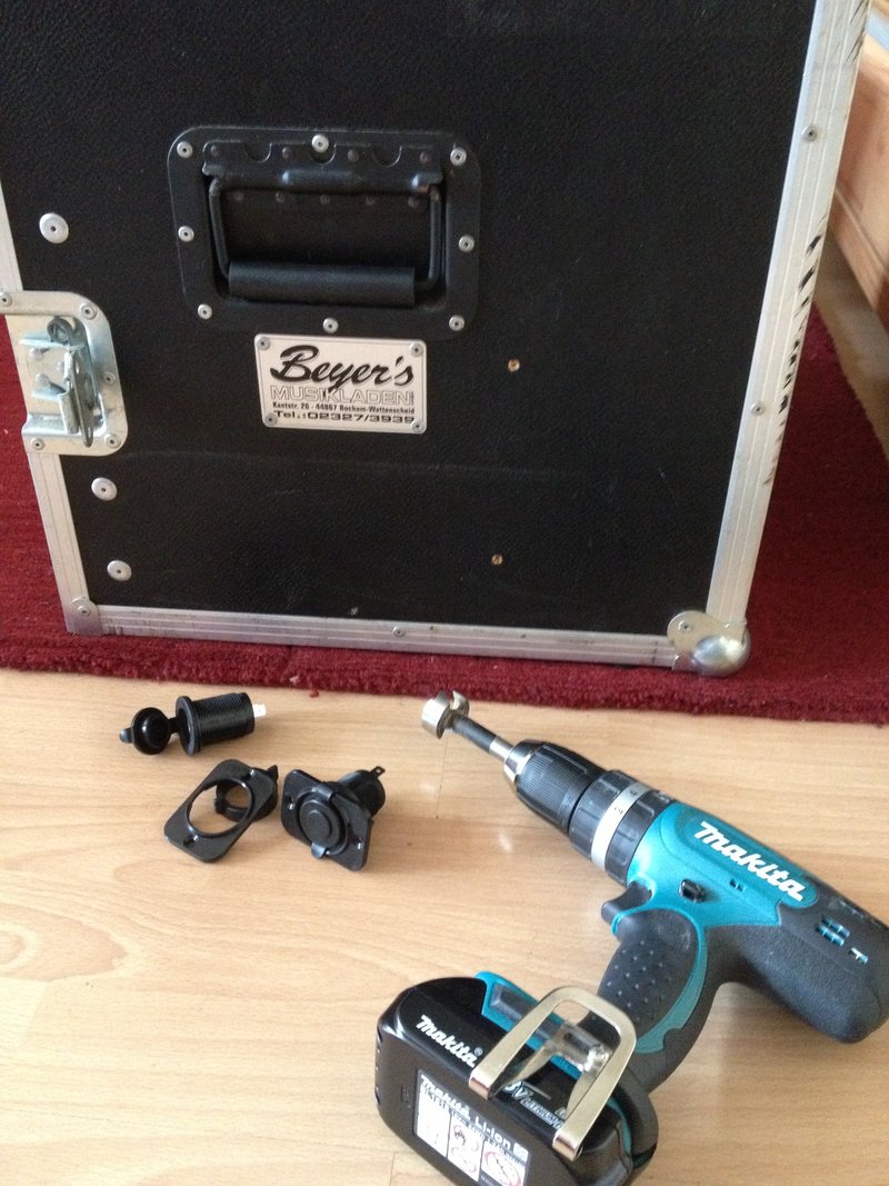

Benötigte Werkzeuge:
- Akkuschrauber
- Multischleifer o.ä.
- Schraubendreher
- Forstnerbohrer
- Holz- und Metallbohrer
- Kabelschuhe
- Crimpzange
Da die Box, ohne Deckel, recht instabil war, habe ich zuerst die Holzleiste oben eingesetzt. Hier sollen später die Anschlüsse und Schalter reinkommen.

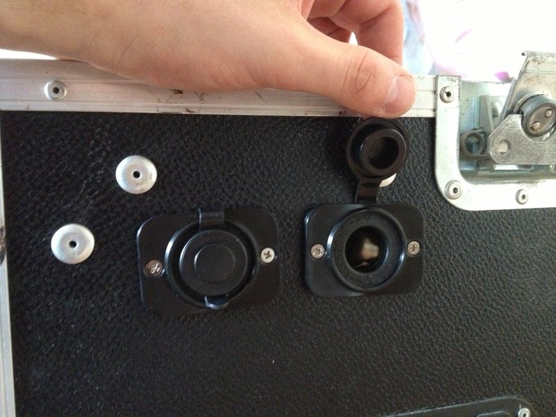

Da nach kammen die AUssensteckdose rein. Es handelt sich hierbei um normale Dosen für 12-Volt-Zigarettenanzünder-Stecker, diese Dosen verfügen über eine Staubabdeckung und einfach mit einem 30mm Loch zu befestigen.

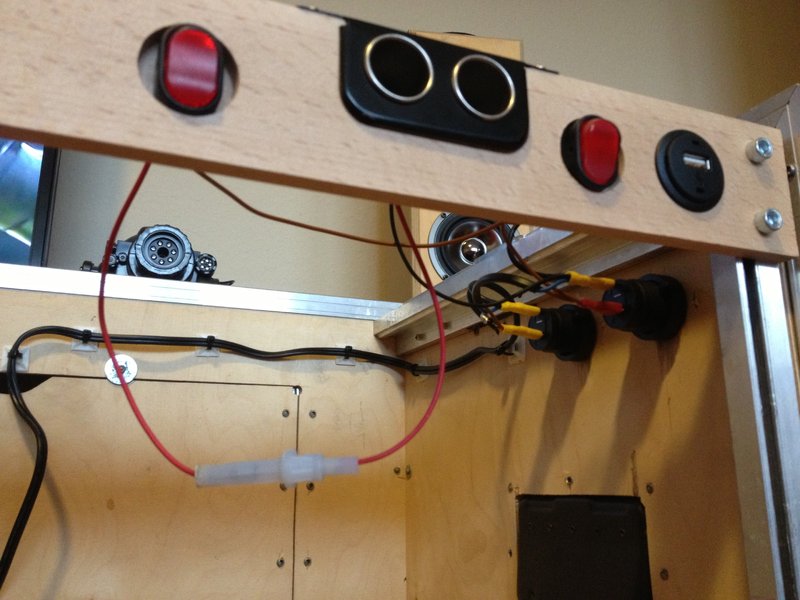

Nach den beiden Dosen habe ich mich um die Anschlussleiste gekümmert.
Aus die rechte Seite kommt ein 5 Volt USB-Anschluss, dieser soll für die Beleuchtung gedacht sein. Neben der USB Dose kommt die 2 Fachdose mit den 12V Anschlüssen hin. Beiden soll getrennt anschlatbar sein. Der Kasten wird 2 Fach abgesichert, einmal im 12Volt-Stecker der Zuleitung und die 12 Volt Steckdosen vorne sind auch noch mal abgesichert.
Das wars dann erst mal für heute. kann leider nicht auf dem Balkon machen. Das Wetter macht mir einen Strich durch die Rechnung. Die 2 Rackwannen kann ich auch noch nicht einbauen da die Schrauben zu lang sind.
