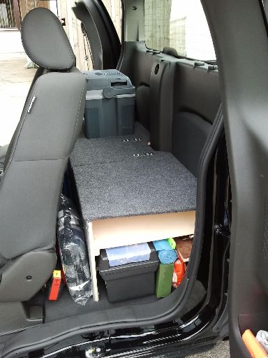

ich habe gebastelt. Es ging darum, mein Nissan Navara King Cab sinnvoll zu gestalten. Der Einbau ist in dieser Art auch für alle anderen 1,5 Kabiner geeignet.

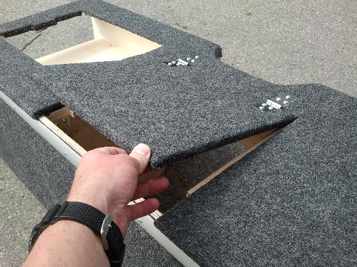

Grundgedanke: Sinnvolles Beladungssystem im Bereich hinter Fahrer- und Beifahrersitz. Zwei seitlich zugängliche Stauräume für alles, was immer mit muss (Werkzeugkasten, Pannenausrüstung, etc.), mittig eine schicke Ladeklappe für die Handtasche der Frau oder meinen Feldstecher, die Kamera, etc. ...
1. Schritt: Notsitze ausbauen. Die taugen eh nur für Gnome, Kleinstkinder oder als Pudelablage.

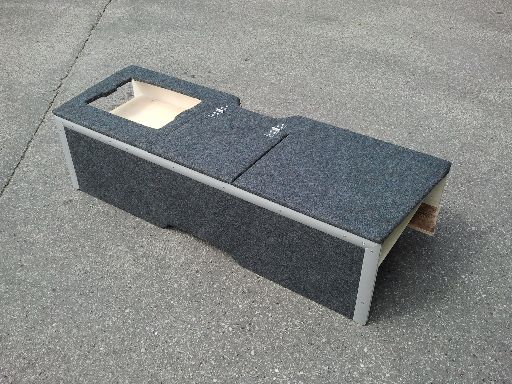

2. Schritt: Staukastensystem einbauen. Mir war wichtig, den ganzen Krimskrams ordentlich verstaut zu haben. Zusätzlich brauchte ich ein Laptopfach und einen Einbau für meine Kühlbox. Das Ganze soll natürlich auch noch schön aussehen.
Die Bastelei dauerte 2 (gemütliche) Arbeitstage (2x6 Stunden). Die Einheit ist am Stück ein- und ausbaubar und mit zwei Schrauben (Gurtbefestigung!) gesichert. Wiegt etwa 15 kg. Mein Schwiegervater (Schreinermeister) stand mir sehr hilfreich zur Seite. Ich war der Ideengenerator, er hat es handwerklich umgesetzt. Tolle Teamwork.

womit hast du die Platten überzogen ? geklebt?
Grüße
Ron

Hi Ron,
das ist ein ganz einfacher Teppich von der Rolle aus dem Baumarkt, ca. 4 € pro Quadratmeter. Bewährt sich gut.
Die Kanten habe ich inzwischen komplett mit schicken Aluprofilen ausgerüstet. YES
LG, Andy.

Ach ja, geklebt habe ich nichts, die Flächen waren so klein, da genügte der Einsatz von Muskelkraft (Spannen und Glätten) und der "Pistole" (Klammerteil, das so U-Hakerl ins Material schießt.).
