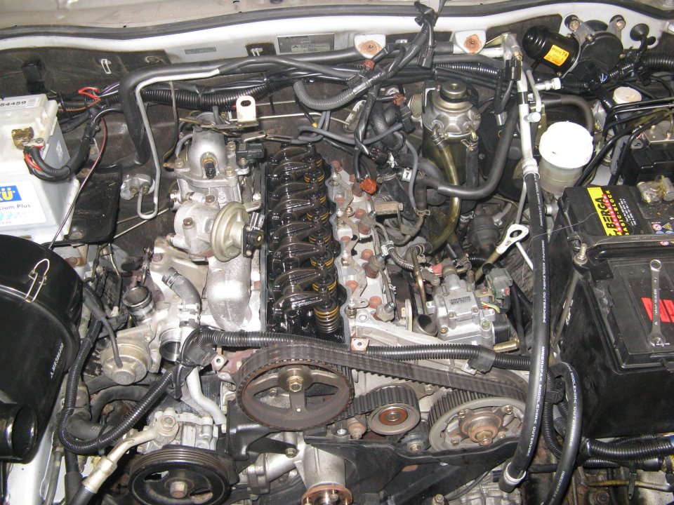

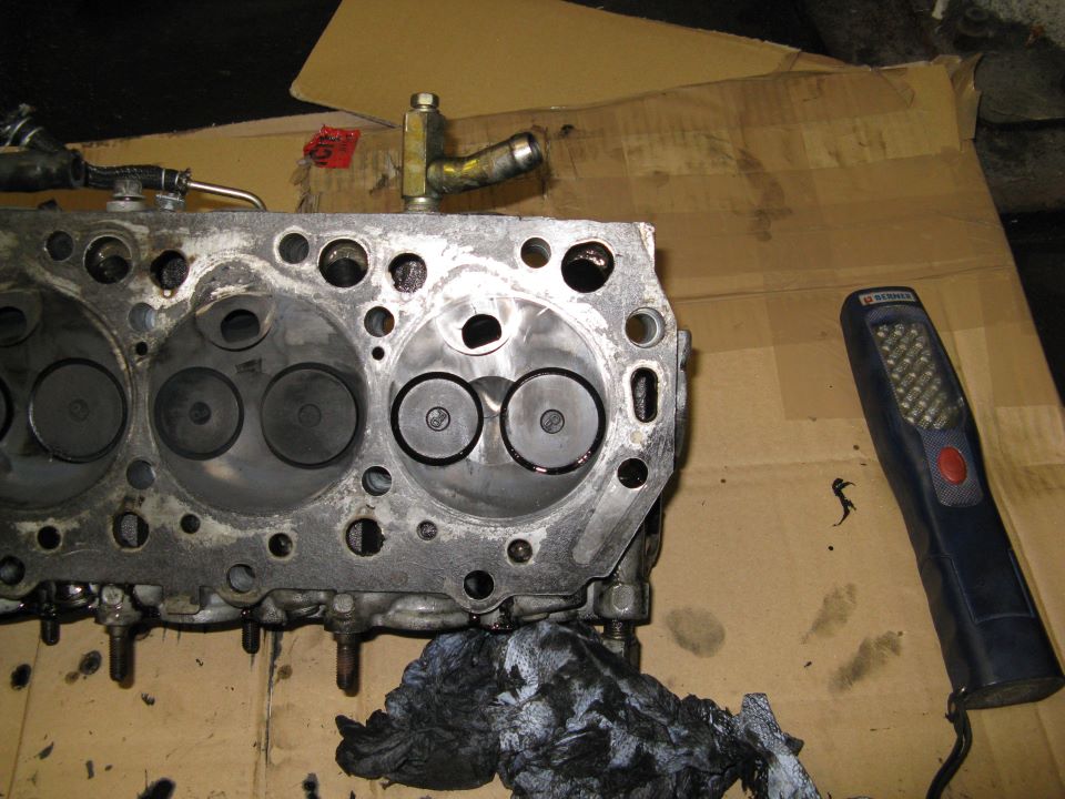

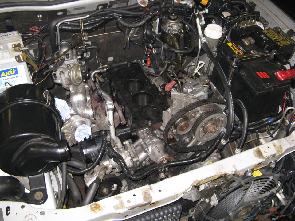

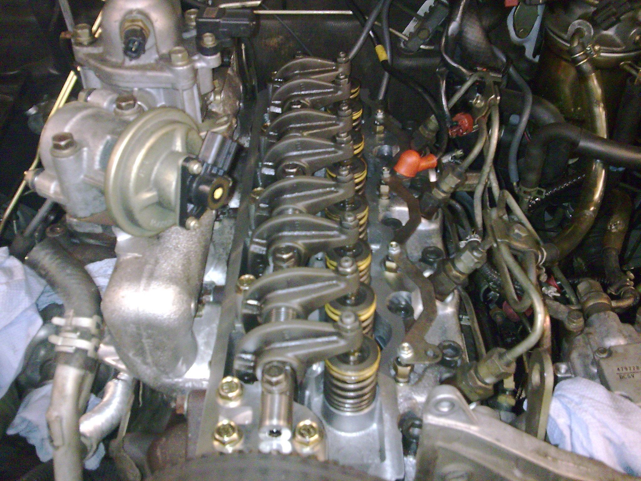

Hatte den Kopf beim K90 mal runter, ist ja der selbe Motor...
aber nach den Drehmomenten müsste ich nachschauen...
Du brauchst paar neue Dehnschrauben und ne ZKD... Bei mir war in der ZKD auch eine Anleitung dabei, was die Reihenfolge betrifft und die Schritte mit Drehmoment für das Anziehen des ZK...
Der Zahnriemen muss runter, also vorher auf Markierung drehen... Weiß nicht wie der Km-Stand ist, vielleicht kannst ja den Zahnriemen gleich mit erneuern...
Sprüh schon mal vorher die Gewinde vom Auspuff mit Kriechöl ein...
Wenn der Kopf runter ist, kontrolliere mal die Stege zwischen Einlass- und Auslassventil... Manchmal gibts da Risse, speziell nach ner Überhitzung...

Danke für die Bilder.
Zahnriemen kommt eh gleich neu. hat zwar noch 40 000km zeit, aber wenn das Geraffel eh schon weg ist.
Die Stege haben garantiert Risse. Soweit ich schon mal gehört habe, haben das eigentlich alle.

BeitragVerfasst am: 26.10.2013 07:03:11    Titel:
Ich hatte damals Kühlwasserverlust, da ist das Wasser durch den Riss im Steg verschwunden...
