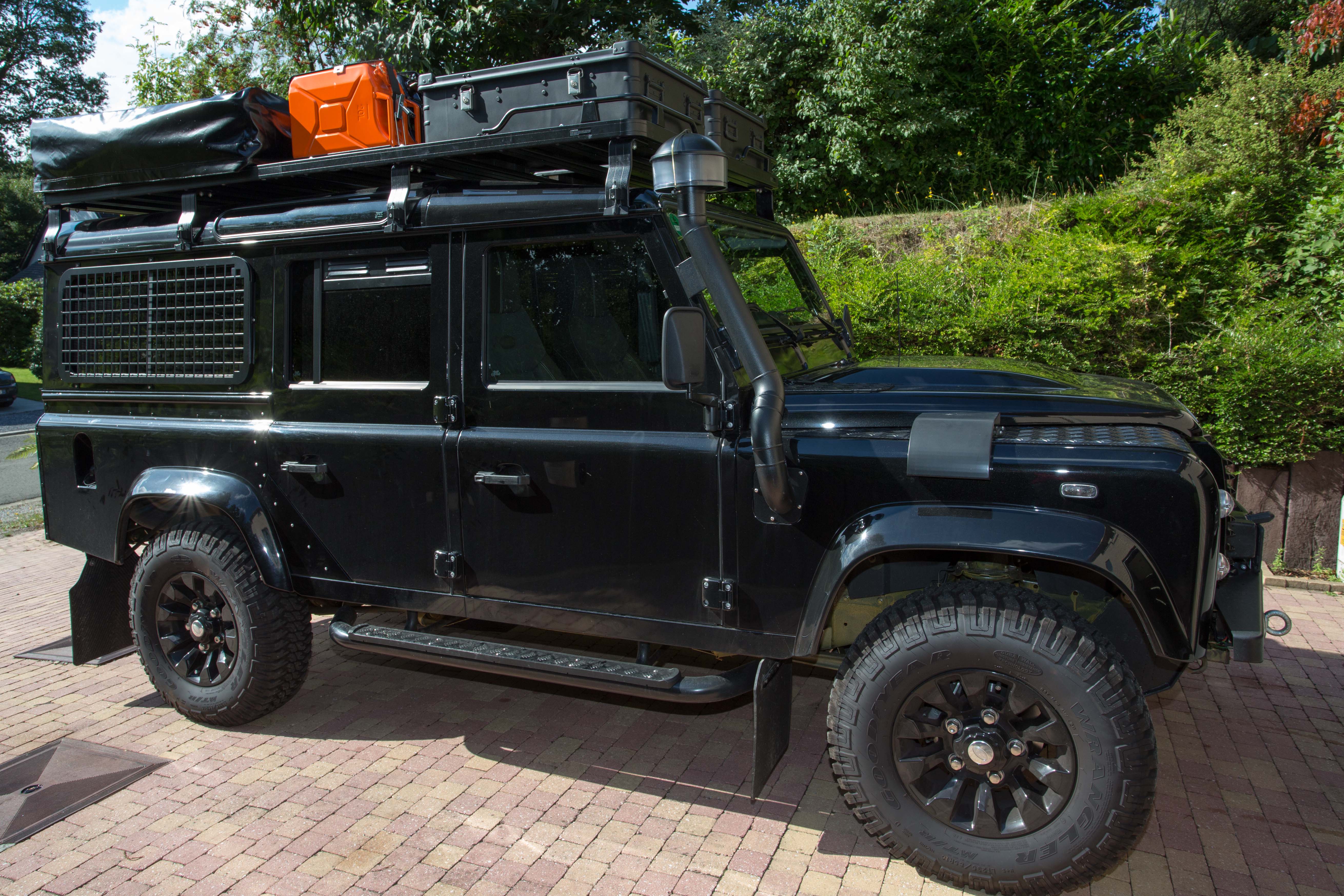

ich bin relative neu in diesem Forum und habe bisher mehr gelesen als geschrieben. Ich habe meinen Defender seit May 2013. Anhängend ein Bild.
Nun überlege ich mir neue Felgen zu kaufen. Bei den Sawtooth habe ich mich wohl verkauft. Sehen gut aus, aber im Gelände werden diese bald sehr verkratzt sein.
Hat jemand Erfahrungen mit den Hutchison Beadlockfelgen? Habe ich da „Klötze an den Beinen“?
Hatte an die Version 8.0x16“ mit ET 0mm gedacht und als Bereifung die BFG oder Toyo 255/85 R16 oder 285 /75 R16. Bin mir da aber noch nicht sicher.
Stimmen meine folgenden Annahmen?
- Beadlockfelgen sind nicht wirklich schwerer als Dotz oder Wolfsfelgen – schon gar nicht mit der SPV
- Bei ET0 brauche ich keine SPV mehr, aber bekomme ich die 255er oder 285er auch eingetragen?
- Sind im Gelände nicht so empfindlich wie Sawtooth
Danke ...Dobbs

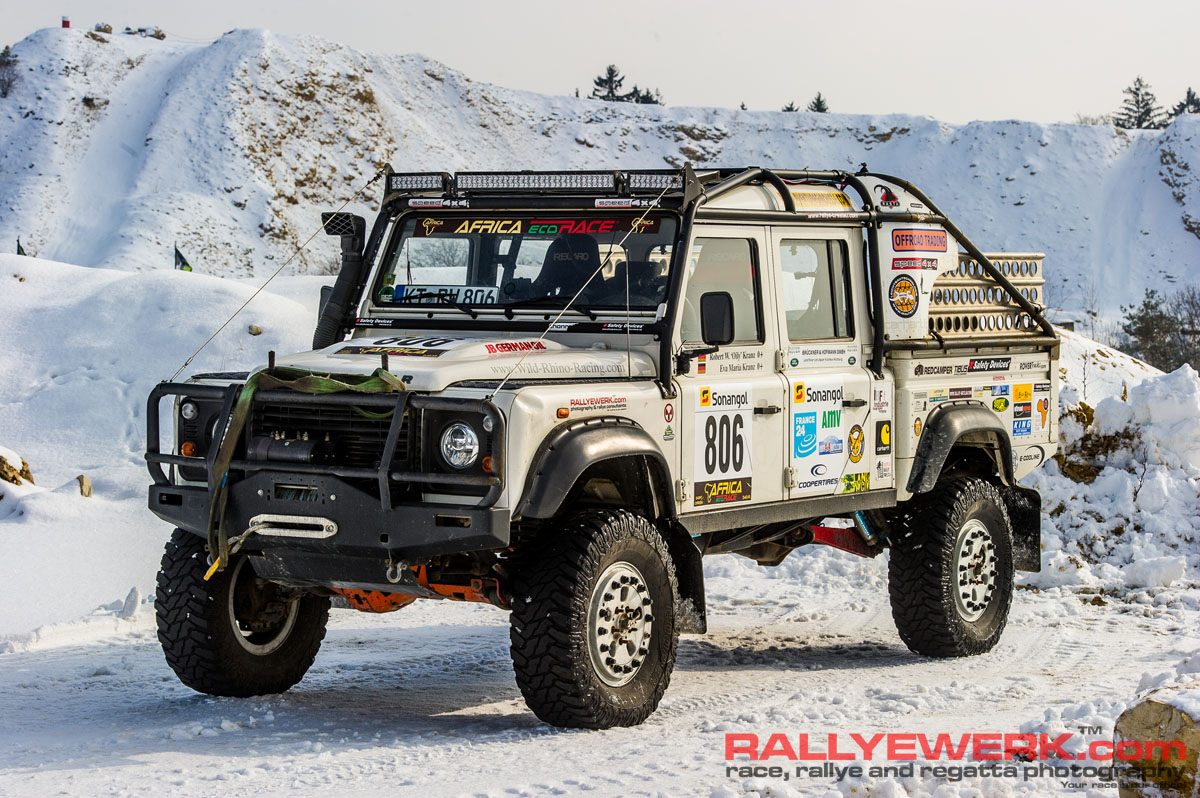

Habe meine Hutchinson nun seit über 4 Jahren drauf und hab damals quasi die Felge Salonfähig gemacht, da vorher kaum einer damit unterwegs war.
Für die TÜV Eintragung reicht das Festigkeitsgutachten welches Hutchinson mitliefert eigentlich aus (zum "TÜV Austria" Gutachten sag ich hier mal lieber nichts….)
Die Reifenmontage ist eigentlich recht einfach, wenn man ein paar Kleinigkeiten beachtet, bzw. optimiert.
Es kommt auch immer auf die verwendete Montiermaschine an! Wir haben gerade einen meiner Reifen umgezogen, nachdem er zerfetzt ist und das hat nicht mal 10 Minuten gedauert.
Für die Demontage/Montage unterwegs hab ich mir mal ein kleines Hilfsgerät gebaut.
Der Größte Vorteil der Felge ist eigentlich das der Reifen weder runter rutschen kann noch sich auf der Felge drehen kann, aber es kommt halt drauf an wo Du unterwegs bist.
Auch kannst Du Dir eine Ersatzfelge fast sparen und nur nen Ersatzreifen mitnehmen (mit nem Schlauch füllen damit er nbicgt mit Dreck oder Wasser vollläuft!)
