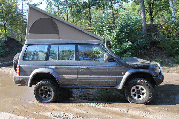

Tja wir grübeln ob unser Pajero verkauft werden soll oder ob wir nochmal mit umbauen weitermachen.
Ich tüftele schon eine weile wegen Klappdach Bau. Hat jemand von euch sowas schon gemacht ? Evtl. einige Detail-Fotos ?
Meiner hat ja das Glasdach drin, wie sieht die Versteifung im Dachbereich da aus ?

Frag doch mal bei 4x4camp.eu Winke Winke
Zumindest wurds bei nem Galloper schon mal gmacht Winke Winke
Hast den Dachhimmel schon mal runter ghabt? Da ist nicht wirklich viel Verstärkung am Dach zumidnest bei denen die kein Glasschiebedach haben Supi
Gruß, der Bärtige

Hi,
oft wird oben ein zusätzlicher Rahmen eingesetzt.
Rocky

Bei solchen Änderungen wird meistens ein Stahl-Rahmen in das Dach eingesetzt.
Damit die Stabilität wieder gegeben ist nach dem Aufschneiden.
Ich würde immer vorher mit dem TÜV-Prüfer deines vertrauens sprechen.

den V60 hat ja mal jemand so angeboten.
Mir wäre die Dachbreite beim V20 zu gering, da hast Du ja gerade noch 110cm als Liegefläche zur Verfügung...
Aber spannend wäre es schon.
Das Dach ist ja auch, wie Florian ( Bart) schon schrieb, nicht großartig verstärkt. Wennder Spriegel über der B-Säule stehen bleibt dann wird da wohl nicht viel passieren...

Naja im Zuge des Klappdachs könnt man ja das Dach auch verbreitern wobei ich echt sagen muss das der Pajero für 2 bzw 2 1/2 nicht zu schmal ist mein Dachzelt ist ja auch nicht breiter Winke Winke

Übermorgen kommt ein Interessent mit einem V80 zu mir und wir besprechen den Aufbau eines Schlafdaches. Wenn wir uns einig werden kannst du bald ein Dach auf dem Pajero sehen.
Das Ganze ist kein Hexenwerk und von der Form dem Aufbau auf dem Toyota J9 nicht unähnlich.
Klick Toyo J9
Da der Pajero etwas länger ist als der J9, kann man die Linie der Scheibe in der Form weiterführen und das Ganze wird dann optisch noch schöner.
