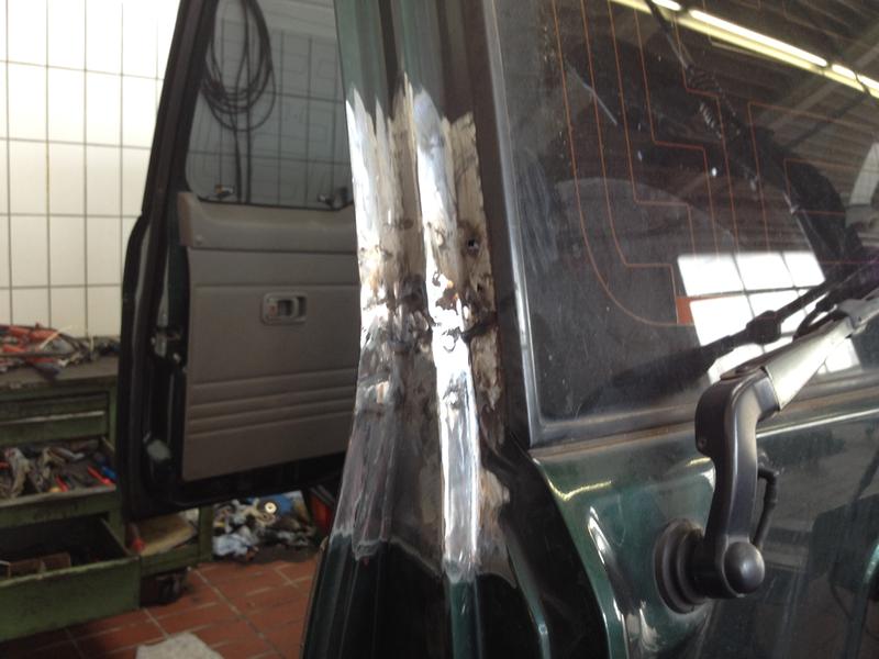

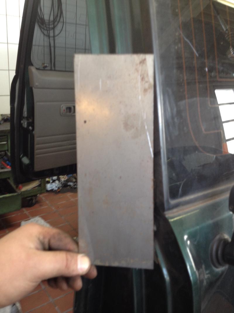

Gerade erst gesehen... Hau mich, ich bin der Frühling
Also, gekauft habe ich den Patrol mit 265er Bereifung, da war schon ein Riss in der Tür. Dieser wurde dann verschweisst und zusatzlich ein 2mm Blech angepasst und drüber geschweisst.
Das hatte dann erstmal gehalten, nach einiger Zeit habe ich dann auf 285er Bereifung gewechselt. Dafür musste ich dann aber 4-kant Profile (3cm) breit zwischen Reifenhalter und Tür setzen, da der Reifen als MT zu gross war und auf der Stoßstange auflag.
Mit diesem 3cm Abstand weiter weg von der Tür, und dem Gewicht des 285er MT´s, war der Riss dann sehr schnell wieder da. Nach ca. 9 Monaten war die Tür dann fast wieder durch. Dieses mal wurde dann ein wesentlich dickeres Blech angepasst und eingeschweisst und bisher hält es. Sieht zwar nicht mehr schön aus, aber es funktioniert (noch).
Wenn man die Scheibe ausbaut, um dir Tür ringsum zu schweissen, wird es evtl. bis zur nächsten Flickaktion etwas länger dauern.
Das erste Bild zeigt den Riss, nach dem das erste eingeschweisste Blech gerissen war und wieder entfernt wurde, das zweite Bild zeigt das Material, welches mindestens über diese Länge angepasst und eingeschweisst werden sollte.
Früher oder später wird die Tür bzw. das neue Blech aber wieder einreissen, also muss in nächster Zeit eine Stoßstange mit Ersatzradträger her, damit ich endlich Ruhe habe.
