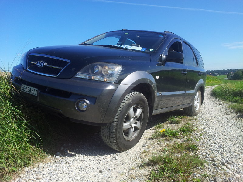

BeitragVerfasst am: 28.11.2013 14:57:09    Titel:
Fahre auf ein Sorento JC - noch der 140PS.
Der Besitzt sowohl einen Leiterrahme, wie auch eine Starrachse hinten.
Bezüglich Verschränkung, finde ich gar nicht mal so übel - muss nun noch mal das Fahrwerk mit den Konis und den H&R Federn testen gehen:
Gruss Stephu
