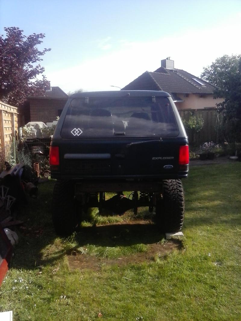

Ohne Nachlauf wird die Baja sehr spaßig... Wir hatten am ersten Tag die Längslenker falsch justiert, heia, was für ein Spaß auf den schnellen Geraden. Und da sind es immerhin gut über 100 km/h...

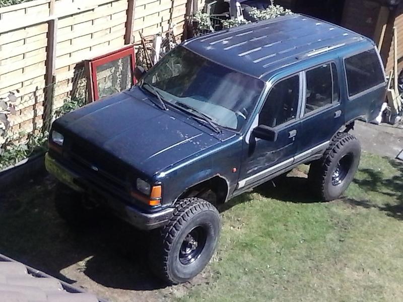

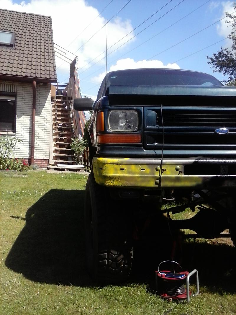

Die Achskugeln werden noch gedreht, dafür musst er aber zuerst mal richtig stehen,
Nee baja, wollte ich nicht Ich will trail und Trophy
und ich denke mal mit de rHöhe wird das eh nicht TÜV fähig Ätsch Hau mich, ich bin der Frühling
1,38m hat er jetzt an unterkante scheinwerfer, und die werden noch ca. 16 cm mehr wenn er auf den reifen steht YES

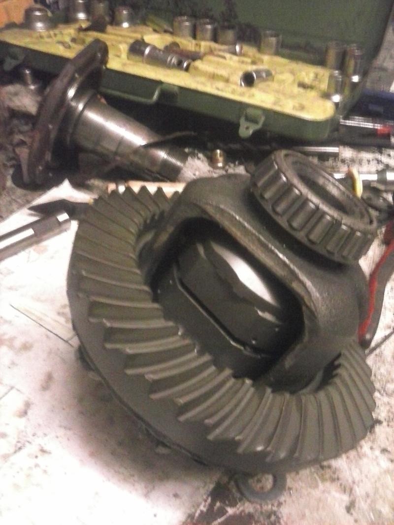

BeitragVerfasst am: 08.04.2014 10:20:45    Titel:

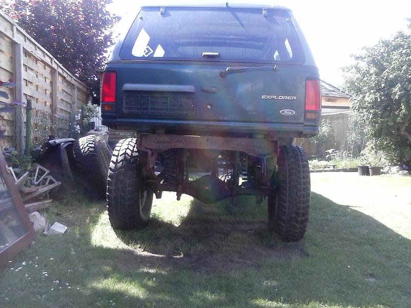

In der Ha sind 4 zusätzliche reibscheiben rein gekommen und vorne ist es so geregelt :-)

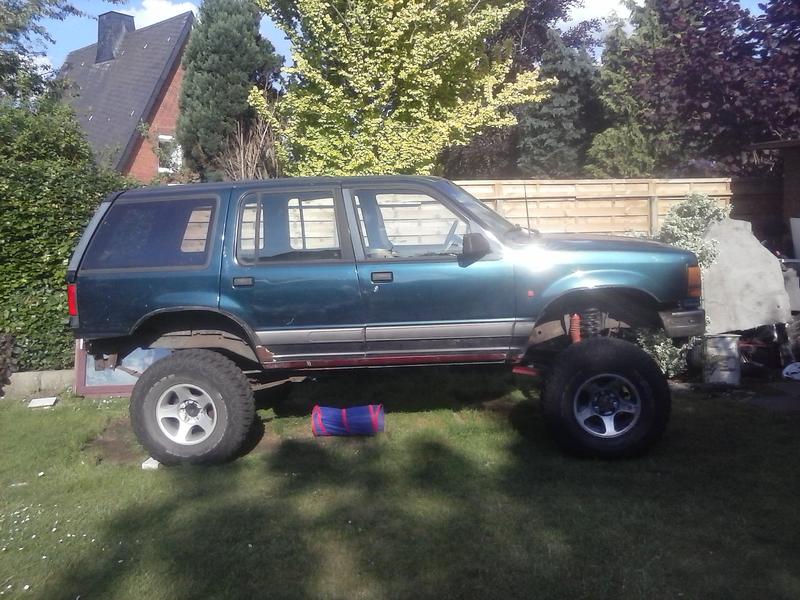

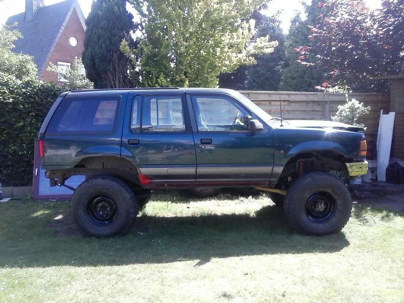

So zuerstmal Wieder auf reifen
gruß

BeitragVerfasst am: 12.06.2014 16:51:28    Titel:
Soo Richtige Reifen und felge sind jetzt auch drauf

BeitragVerfasst am: 15.06.2014 22:19:31    Titel:
moin,behälst Du die Klima drin?Ich würd sie ausbauen,hab ich bei meinem auch gemacht.Beim Getriebe würd ich ein bisschen aufpassen,kann schnell heiß werden,hab das durch einen zusätzlichen Kühler zwar nicht gelöst aber es bringt schon etwas.
holzfäller
Wohnort: lübeck
BeitragVerfasst am: 15.06.2014 22:27:32    Titel:
ach ichhab übrigens den 93 mit 4"Fahrwerk und 2,5" Body mit 33 zoll Reifen gibt das schon eine anständige Bodenfreiheit
