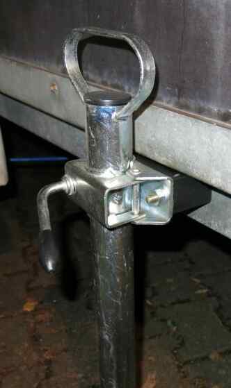

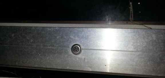

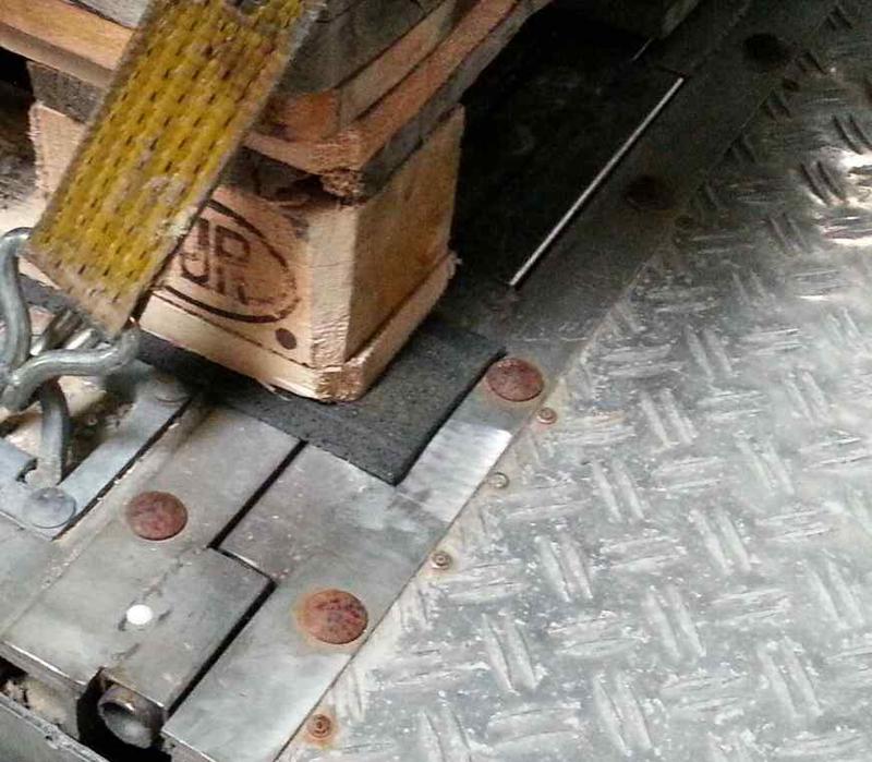

an meinen kleinen Anhänger hab ich damals nach dem Kauf so Stützen montiert
Beispielbild
da ich nur die verzinkten Halter auf Lager hatte hab ich als Stützrohr ein VA Rohr genommen
neu schaute das auch gut aus
nach einem halben Jahr waren die Klemmschellen aber total rostig
sieht man hier leider nicht so gut, hab grad kein besseres Bild davon
aber man sieht die dunkle rostige Schelle
hier zb sieht man auch das die verzinkten Schrauben in dem VA Scharnier alle total rostig sind
