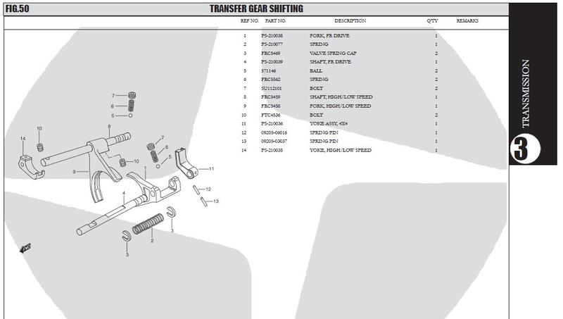

Daher nächste Vermutungen, Fig 50: Federn 7, 6, gebrochen oder Kugel 5 weg. Oder Gabeln 1 und/oder 9 beschädigt. Oder Klaue 11 gebrochen.

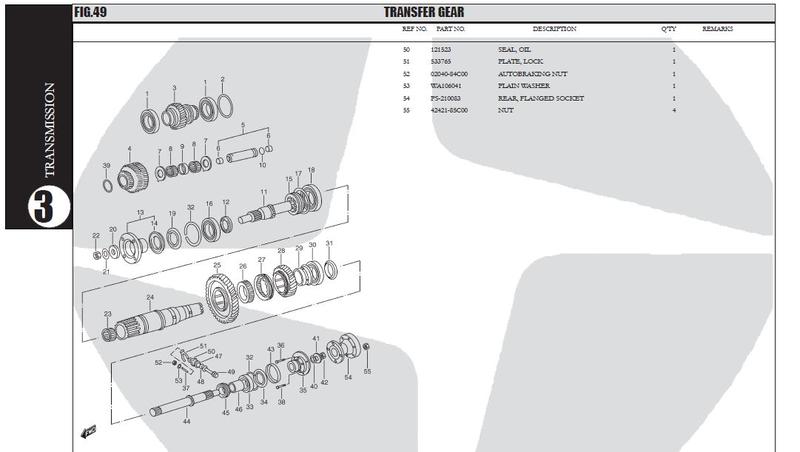

- Aktuell ist 4H eingelegt. Wie hoch ist, bei einer der Ursachen siehe oben, die Wahrscheinlichkeit, dass mir auf den nächsten Kilometern die Welle mit den Zahnrädern (siehe Fig 49), die aktuell den Kraftschluss herstellen, verrutscht und ich wieder in Neutral lande d.h. nix mehr geht?

- Falls nicht reparieren sondern gleich tauschen, geht denn Tausch plug and play, oder doch nicht, denn aus der Parts List Fig50 ist ersichtlich, dass, falls sie denn zu tauschen ware, die Klaue 11 eine originär-Santana-Parts-List-Nummer hat und ggf. keine LR Klaue verwendbar ist,

Zu Fig50, "Transfer Gear Shifting", ein Check in Spanien ergab, alle ETs von Federn / Kugeln über Gabeln bis Klauen, sind lieferbar.

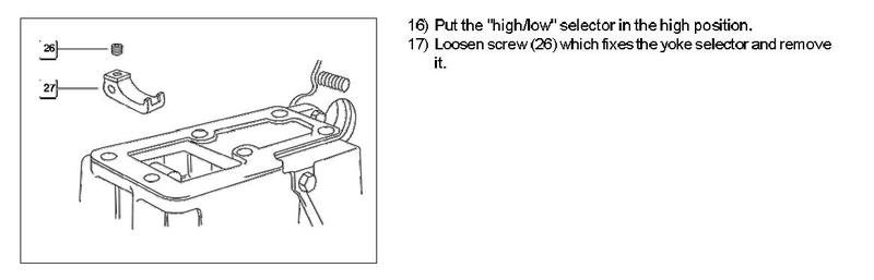

rotlomax regte an, zu prüfen, ob die Klaue Nr. 27 (auch Nr. 14, Fig.50, oben) fest ist und die Schaltstange für "high/low" bewegt.
Aufgrund des Problem-Entstehungs-Verlaufs wird vermutet, dass etwas locker ist. Falls etwas gebrochen wäre, Yoke oder Gabel, ##1,9, oder 11 aus Fig50, die ETs sind verfügbar.

Die Madenschraube #7 aus Abb 50 (darunter eine Kugel) war locker und schon fast herausgefallen gewesen. Festmachen. Allrad-Wählhebel funktioniert wieder.
