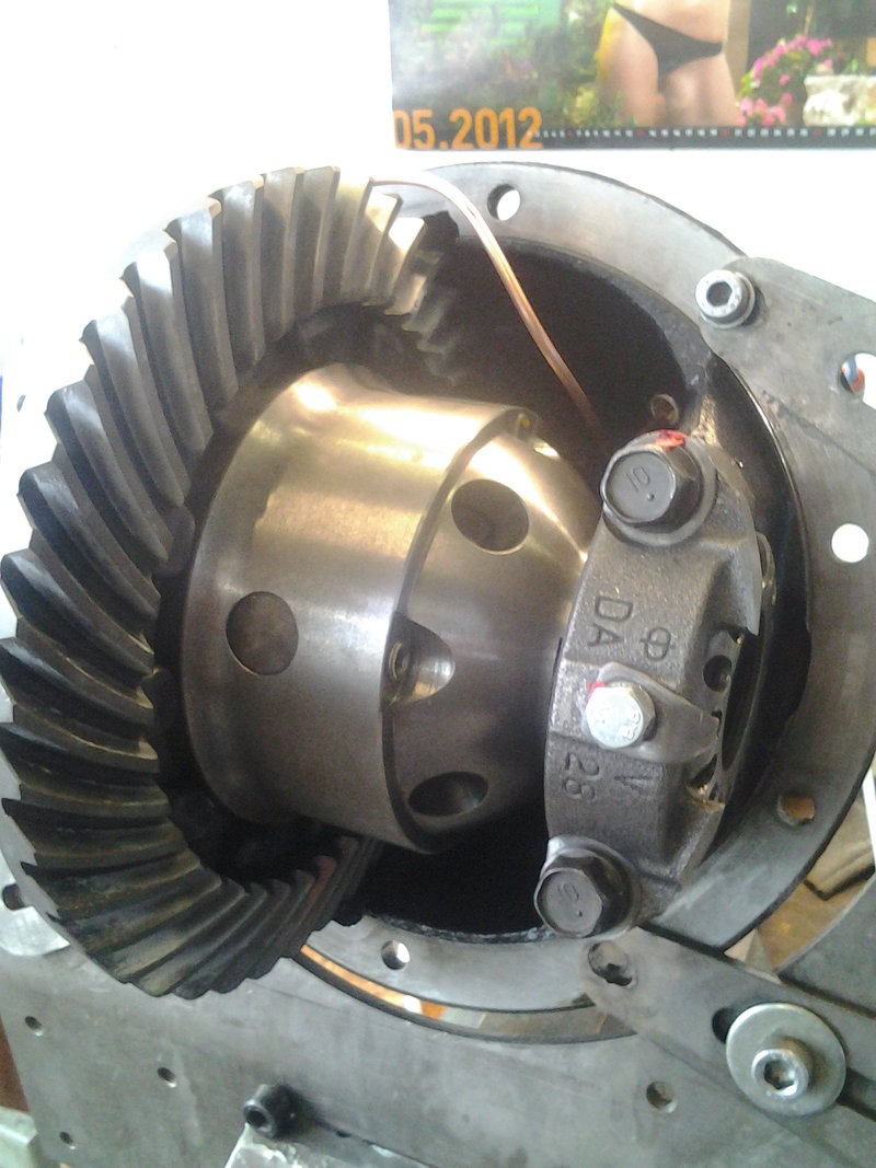

Hallo zusammen,
freut mich wenn ich Euch mit Bildern erheitern kann. Grins

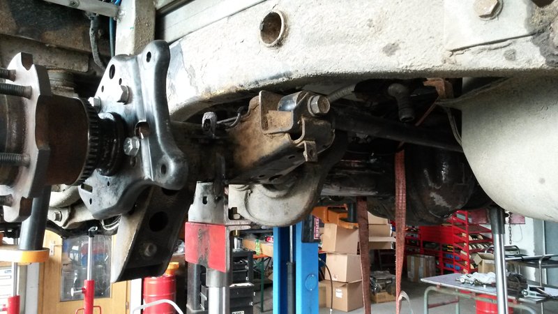

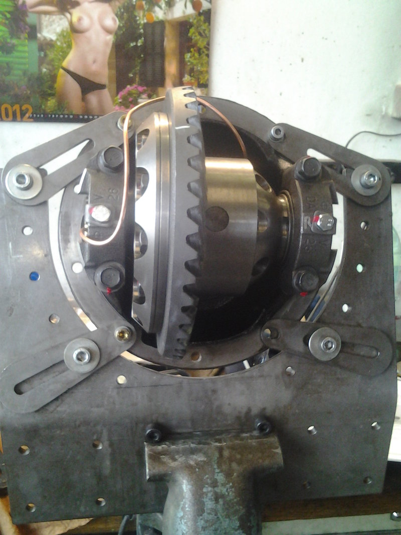

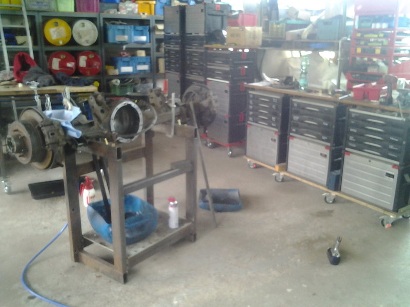

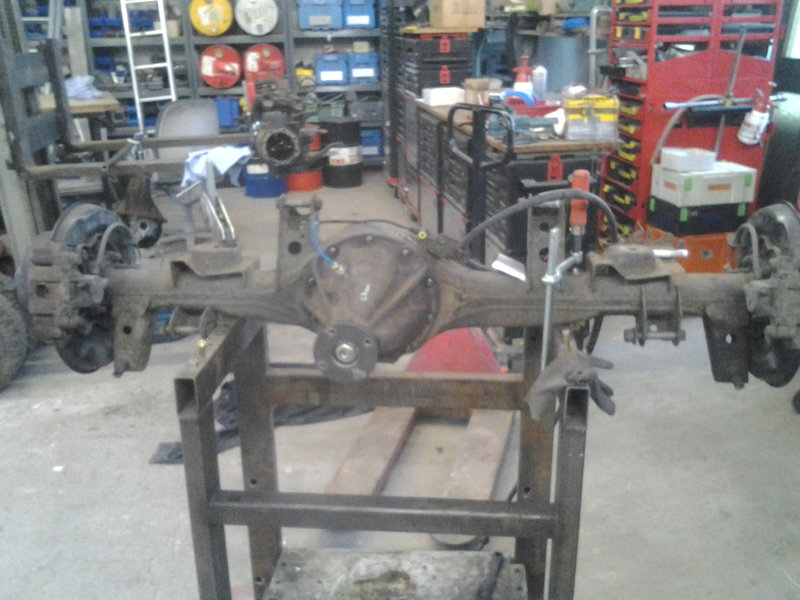

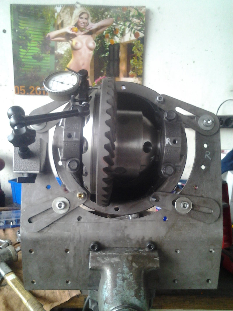

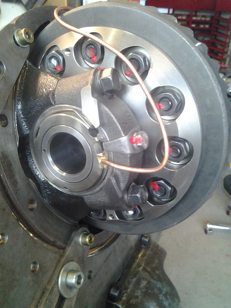

Da ich heut bissle früher zuhause bin hab ich paar neue alte Bilder der zukünftigen neuen alten Achsen:
Die J8 Achsen haben Sperren und zum großteil neue Lager bekommen. Die Übersetzung ist mit 4,1:1 recht lang, daher fahre ich wieder kleine Rädchen.
Bisher 4,88 und 255/85 16
Liebe Grüße Robert

Sag mal Robert wenn du die 4.10 fährst, hast du die 4,88 aus den J8 Achsen noch?

Da waren 4,1 drin. die 4,88 hab ich ich den J7 Achsen

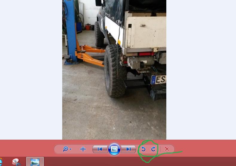

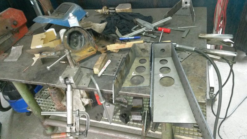

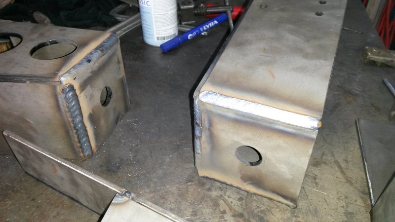

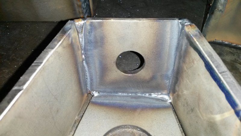

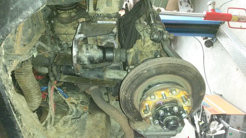

BeitragVerfasst am: 17.08.2014 15:35:19    Titel: Es geht weiter, immer weiter.
Guten Tag miteinander.
Durch Jobwechsel und Umzug ist irgendwie nicht mehr soo viel Zeit für´s Schrauben an eigenen Wägelchen.
Doch es geht nur noch sehr langsam vorran....
Ziel für 2014 waren/sind:

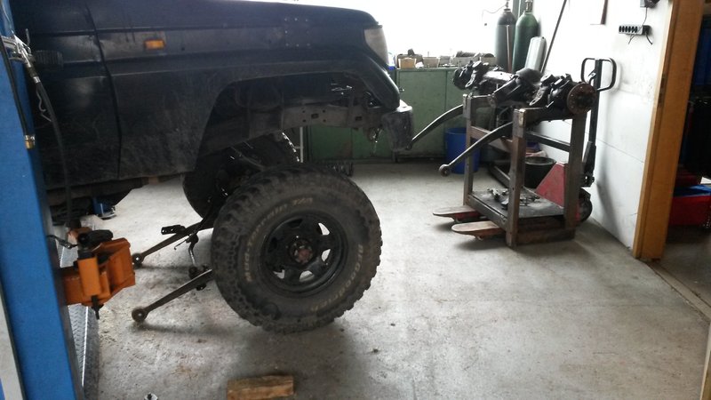

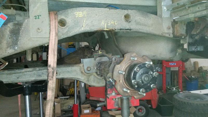

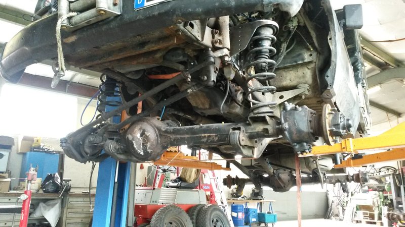

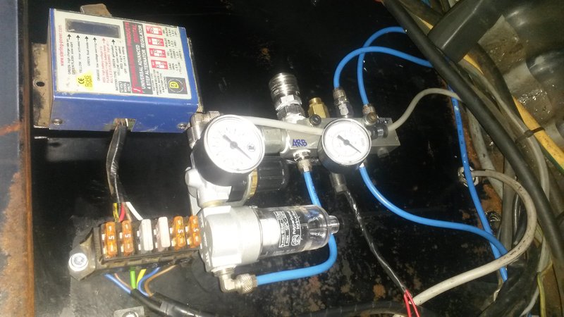

-Der Umbau auf J8 Achsen mit zwei ARB Sperren

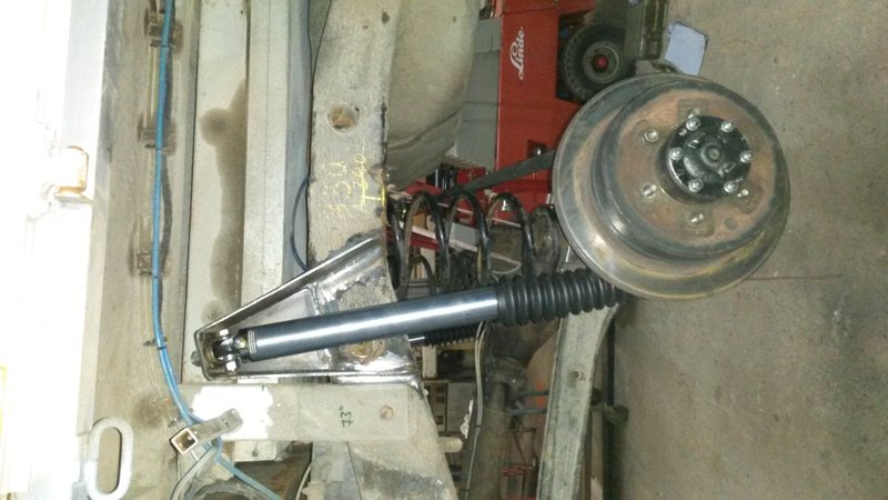

-An der HA ein Fahrwerk welches mit den unterschiedlichsten Beladungszuständen nicht nur auf der Strasse klarkommt und die Last über vier Punkte auf dem Achsrohr verteilt.

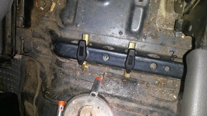

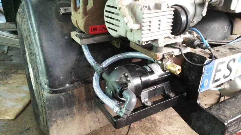

-Wasserversorgung mit etwa 20l/min bei 6bar und 110bar bei 6l/min.
-Erweiterung des vorhandenen Druckluftsystems
-Mechanische Bremsventile für VA und HA als 100% "Handbremse"
-"Neue" Einspritzpumpe
-"Neue" Fahrzeugfront evtl. aus Gfk
- Einbau einer meiner "schnellen" E-Winden (solange das Samuritschka Projekt ruht)

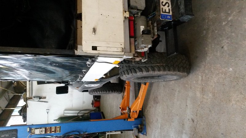

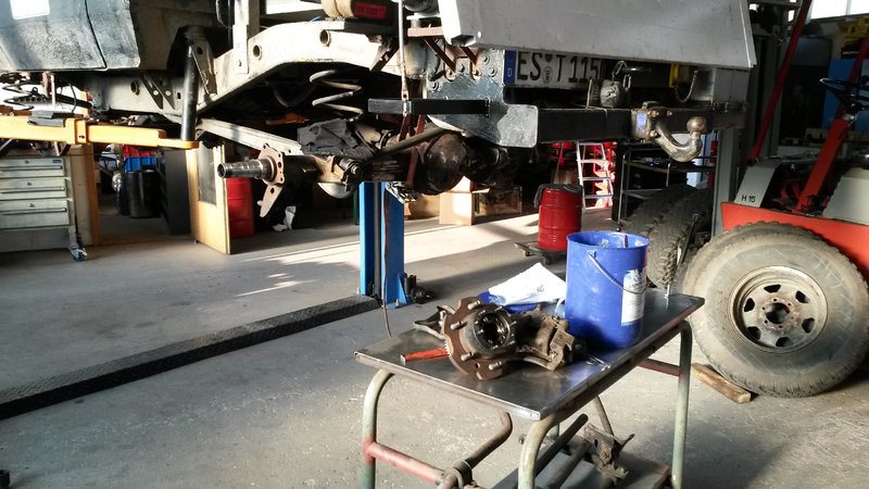

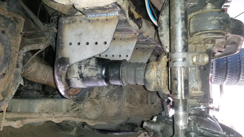

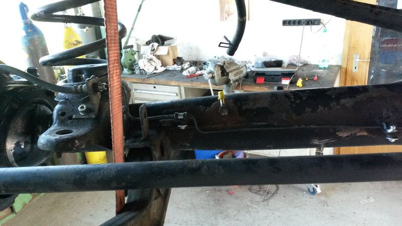

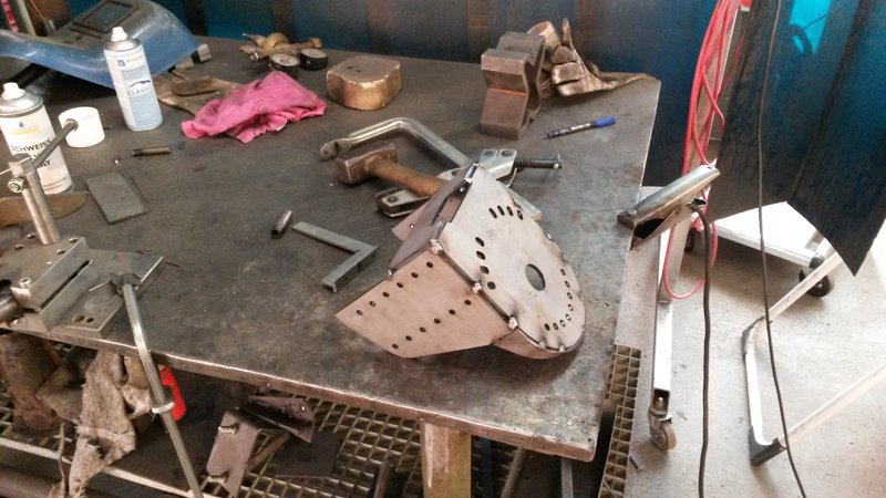

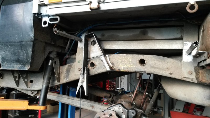

Die Achsen warteten ja seit geraumer Zeit auf den Einbau, irgendwann zw. Mai und Anfang August konnte ich paar Tage in der Werkstatt bei ORE verbringen.
Ziel war klar:
Achsenumbau und Fahrwerks Einbau sodass ich zum 24h Rennen die Kiste mit all seinen z.T. neuen Umbauten Testen kann.
Neben den Achsenumbau war auch war die Wasserversorgung etwas Zeitaufwändiger wie erwartet.
Doch nach dem ersten Test auf dem 24h Rennen hat sich alles bewährt und ich kann mich den letzten drei Punkten widmen.

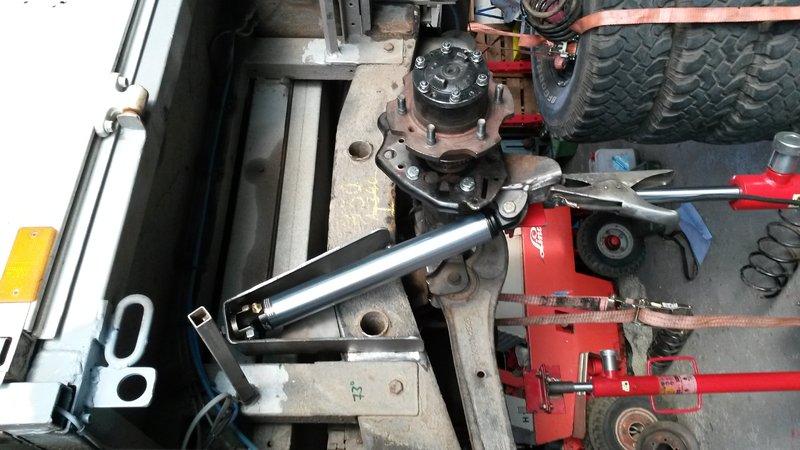

Das "besondere" an dem FW der HA sind die nach innen Versetzten Federaufnahmen und die Airshockaufnahmen ganz ganz aussen an der Achse.
So werden die Lasten auf eine große Länge verteilt und das Achsrohr bleibt auch im schweren Gelände gerade.
Vorteil noch....durch die einstellbaren Airshocks werden Wankbewegung des schweren und doch etwas hohen Aufbau verringert.
Zusätzliche Luftbälge in den Federn ermöglichen auch "schnell" mal auf Beladungszustände zu reagieren.
Die Grundlast teilen sich somit in der Mitte der Achse (noch) die original Feder und aussen der 2" Airshock, welcher natürlich auch die Dämpfung übernimmt.
Mit einem Gesamtfederweg von 12" an der HA lässt sich das Wägelchen echt gut fahren Vertrau mir YES

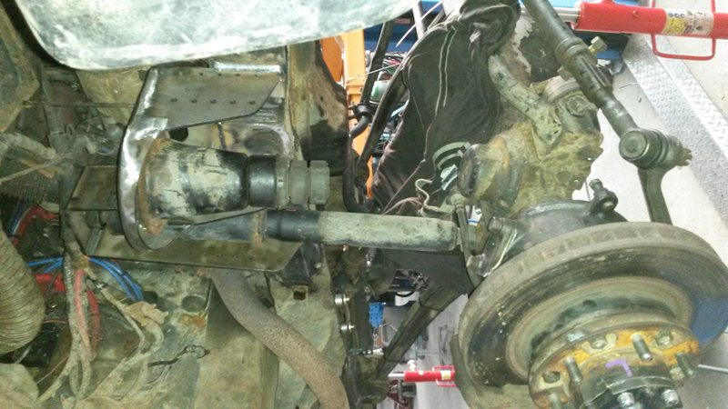

Das FW an der VA entspricht zu 100% dem J8 original FW und wird vorerst nicht geändert.
Paar Bildchen dazu....
Gegen die komische Drehung der Bilder fällt mir grad nix ein....
Liebe Grüße Robert

schaut ja richtig vielversprechend aus. Was hast du denn mit der Wasserversorgung vor - hast du den Kühler nach hinten verlegt ?
Wenn ich an deinen 70er denke fehlen ja noch Käfig und ... - oder bleibt das nun so ?
Du hast ja ganz geschickt die Bilder vom Heck weggelassen, ich kann mir in etwa vorstellen wie das da jetzt aussieht. So ala Thomas Auto ?
Erzähl' mal mehr, sonst kuck' ich selber nach :-)

Nein nein....
Nix geplant in diese Richtung.
Kein Käfig, kein Kühler verlegen.
Ist zu 95% ein Strassenauto. Und für die restlichen 5% hab ich zwei Sperren, Winde und gute Ketten.

haben die Löcher in dem Federteller noch eine Bedeutung?

büffel71
Wohnort: klosterneuburg
1. toyota ,lj70 (spielzeug) ,kzj73 und ne honda hawk
BeitragVerfasst am: 19.08.2014 15:56:28    Titel: aloa
netter umbau mit den achsen, guter ansatzt Respekt
wie geht sin das aus mitn verschränken auf der hinterachse mit den reifen ?
da dortn ja die dämpferaufnamen sitzen
lg büffel
