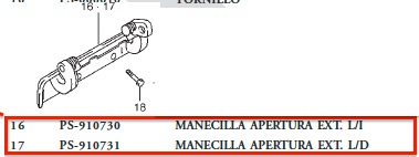

kann mir jemand sagen von welchem Fordmodell die für den Santana verwendeten Türgriffe außen sind?
Hatte nun erst bei ebay diese besorgt "Türgriff Außen Vorn Rechts Ford TRANSIT (E) Kasten 91-94" sehen auch fast gleich aus, passen aber nicht.
Grund: Schraubenabstand etwa 5mm näher zusammen und die Aufnahme des Gestänges hat keine Bohrung zum einhängen wie es der Türgriff des Santana hat, sondern einen "Haken". Die Griffschale selbst wäre im Rahmen der Toleranz identisch.
