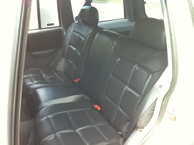

Die Rückbank aus dem Grand Cherokee ZJ kann passend gemacht werden.
http://pennythejeep.wordpress.com/write-ups/zj-rear-seat-in-a-xj-cherokee/
Alternativ aus dem Grand Cherokee WJ:
Ob man so etwas eintragen lassen möchte, muß jeder selbst entscheiden. Eine korrekte Eintragung wird nicht einfach, da in Zweifelsfall nachwiesen werden muß, das im Falle eines Unfalls Sitz und Gurte dem Passagier den gleichen Schutz bieten wie zuvor. Der Nachweis wird nicht einfach zu führen sein. Die andere Frage ist, ob ein solcher Umbau jmd. auffällt...
