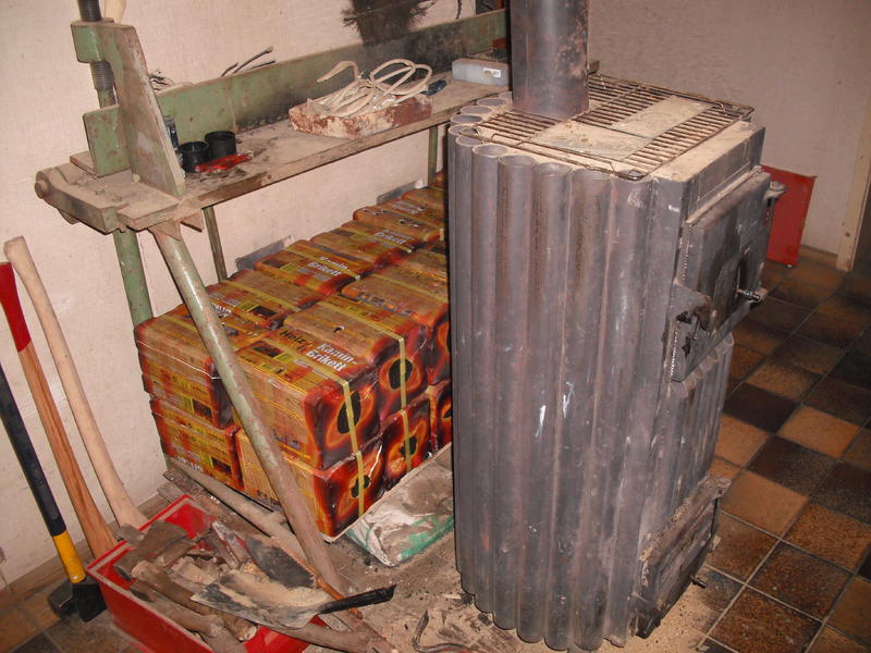

Ich seh' schon - wir haben alle die selben Probleme mit Platz und Winter. Aber bei mir ists jetzt wenigstens warm in der Garage. Schrauben wir halt mal im Frühjahr draussen miteinander. YES YES YES
viel Spass neben dem Ofen - mein Tschechenöfchen ist auch schon im Dauerlauf:
Markus

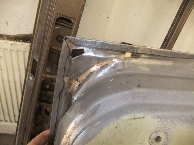

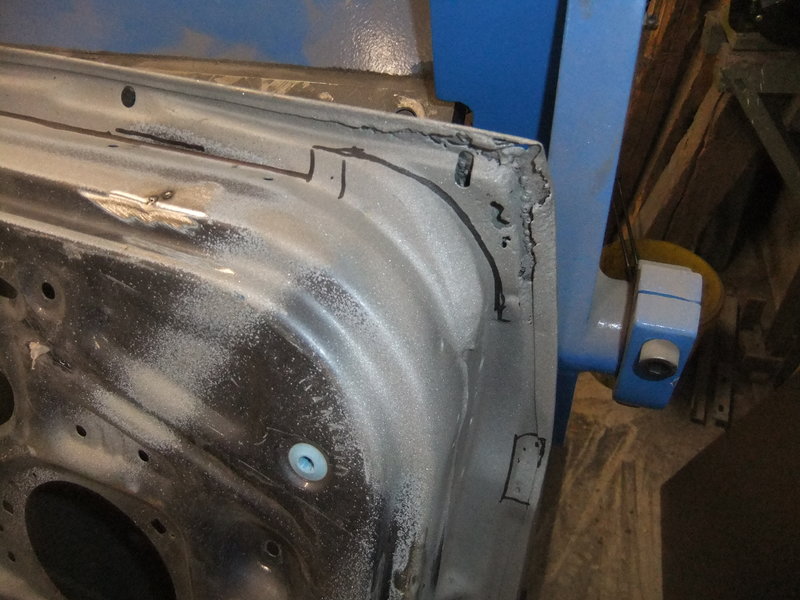

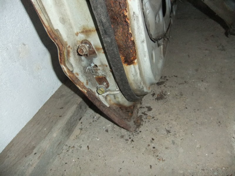

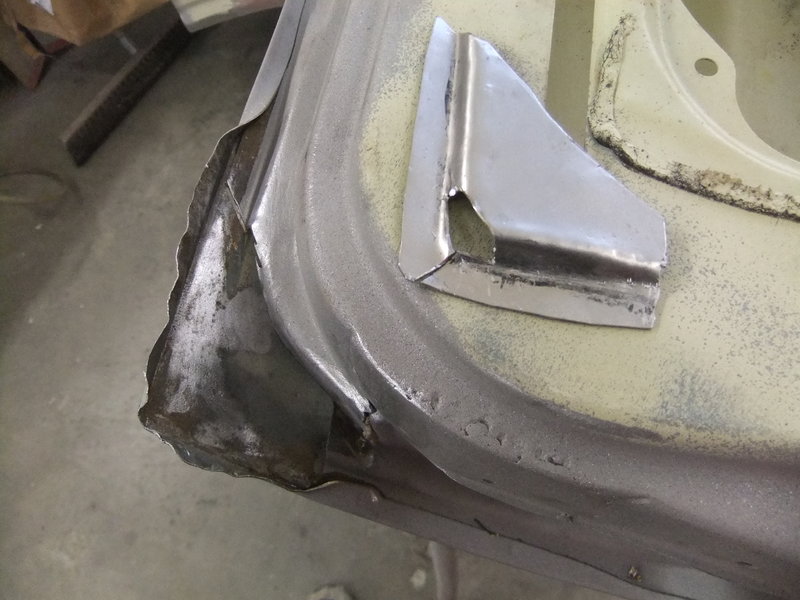

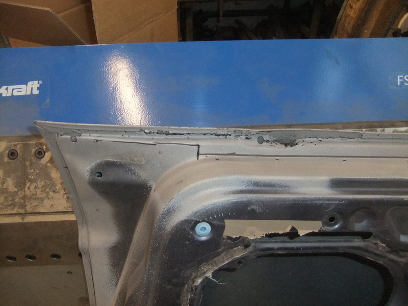

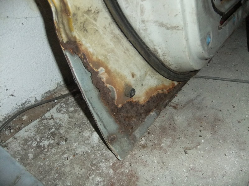

Hier mal zwei Bilder von den alten Türen , zum Teil schon rep. :biggrin:
Türen und Heckklappe unten habe ich innen strahlen lassen.
Heckklappe hat innen keinen Rost .
Die vorderen Türen sind etwas schlimmer .
Die hinteren Türen habe ich schon fertig ,werden aber noch mal nach gestrahlt.
Heckklappe oben habe ich schon mal außen ausgebeult ,aber innen muß unten noch der Pfalz gestrahlt werden.
Gruß Volker

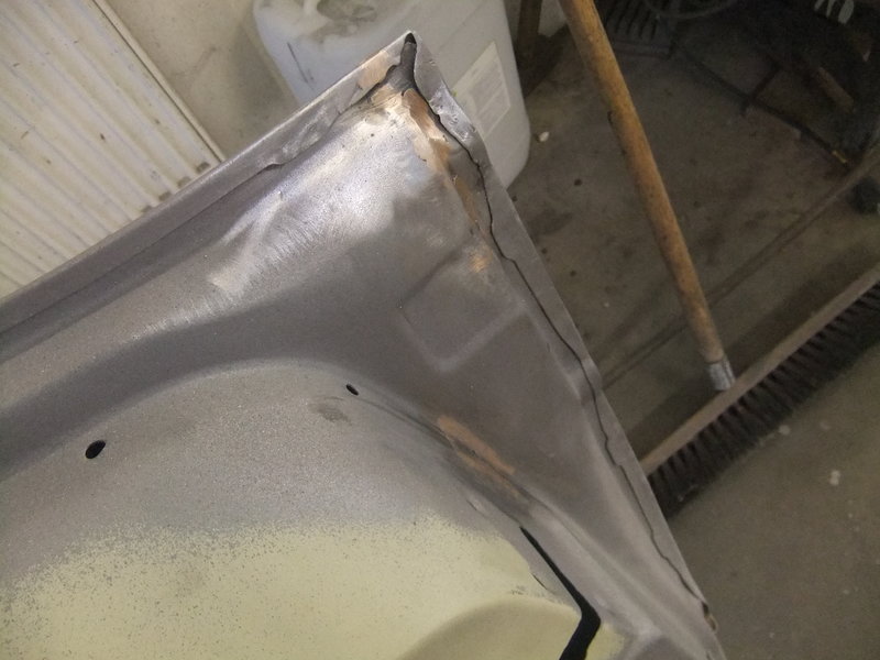

vanguard hat folgendes geschrieben:
Weiter gehts mit dem HJ !
Gruß Volker

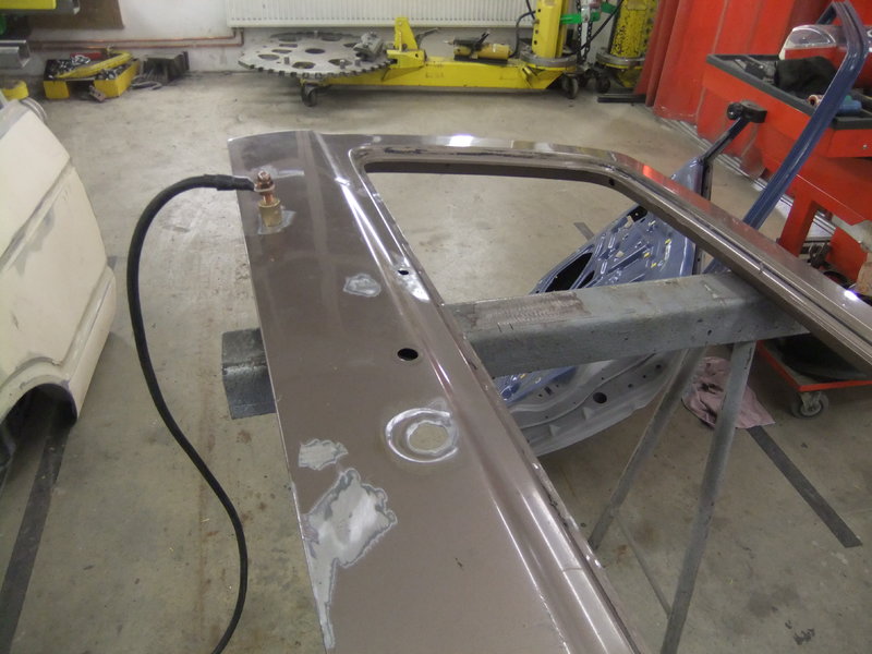

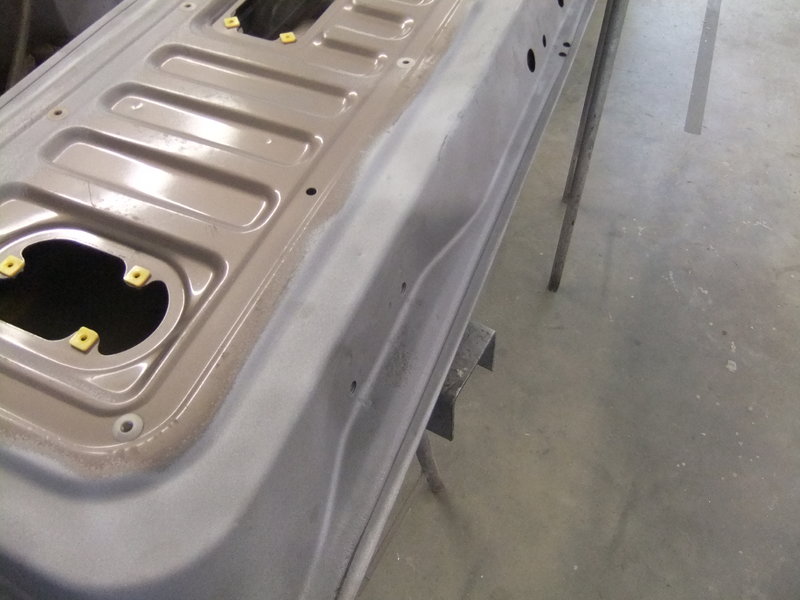

Ahhh - haste das mit 'm Spotter gemacht ?
Du machst einen so neugierig dass man gleich Fremdgehen muss:
http://www.oldtimer-tv.com/oldtimer/DE/tipps-tricks/index.php?Seite=163
vanguard
Wohnort: Gage
...und hat diesen Thread vor 4317 Tagen gestartet!
1. Toyota J95
2. Sprinter4x4
3. VW Caddy, HJ61
BeitragVerfasst am: 30.11.2014 10:46:40    Titel:
Gruß Volker
Ja mit einem kleinem Spottergerät, für größere Sachen hat mein Bruder noch ein Miracle .
Auf Heckklappe ist aber nur die Masse an gepunktet.
Hier mal ein Beispiel was mein Bruder so mit einem Miracle so macht. YES YES YES
http://www.google.de/url?sa=t&rct=j&q=&esrc=s&source=web&cd=1&ved=0CCMQtwIwAA&url=http%3A%2F%2Fwww.y... [Link automatisch gekürzt]
Die untere Heckklappe ist auch noch stärker verbeult. rotfl rotfl
Gruß Volker
