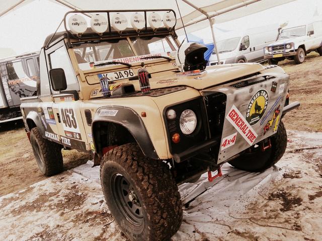

285/65/16 ist meiner Meinung nach viel zu breit und zu flach. Und mit 770mm auch ganz schön klein.235/85/16 geht als FIA-Größe gut (804mm), ansonsten ist im reinen Sand der BFG MT in 255/85/16 (840mm) auf dem Defender ziemlich ungeschlagen. Die 4cm Reifenhöhe machen einen gigantischen Unterschied.
Aber Vorsicht beim Schnellfahren: ist etwas eierig und erfordert viel Übung damit nicht wegzufliegen
ATs würde ich in Afrika überhaupt nicht fahren, außer vielleicht in Kevlar zum schnellfahren. Die sind aber im reinen Sand echt katastrophal schlecht.

achhhh! Sorry. Habe mich verschrieben. Ich meine natürlich 285/75R16. Die sind ja fast nochmal 3cm höher als die FIA Größe.
Und so breit finde ich die garnicht.
Wir mussten uns bei der letzten Reifenwahl auf General Grabber fixieren. Die haben leider nicht so viele Größen auf Lager. Deswegen sind's die 285er geworden.
Aber es fahren doch wirklich viele mit AT's in Afrika, oder vertue ich mich?

Bei Rallies sieht man eigentlich eher wenig AT´s. zumindest bei den schnellen Autos die ernsthaft vorne mitfahren wollen.
Je breiter der Reifen ist, desto mehr Kraft brauchst du halt um sie vorwärts zu schieben. Einen Motor mit entsprechend Leistung hast du ja jetzt, da käme es einfach auf einen Versuch an. Die Reifenhöhe halte ich für gut.
Aber mach dir darüber mal nicht zuviele Sorgen, fahr einfach erstmal! Auf den ersten Langstreckenveranstaltungen wirst du mit vielen neuen Faktoren kämpfen müssen, da ist die absolute Fahrzeugperformance nicht ganz so wichtig. Klar, mit langsamem Schrott wird das nichts und macht außerdem keinen Spaß.
Aber ich denke, du bist mit der Kiste einigermaßen gut aufgestellt und solltest einfach mal losfahren.

Ich hatte mich bei den Fotos vom Rebellen schon gewundert, ob der Bereifung. Die 2-lagigen Seitenwände GY MTs taugen also wirklich nichts für den harten Einsatz...
Interessant finde ich das mit dem Vergleich MT - AT bei solchen Wüstenrallye. Ich dachte immer, ein guter AT wäre in den Dünen deutlich besser. Auf den Fotos dann immer: MT. MT, MT... Das ist ja nun auch aufgeklärt. Danke!
