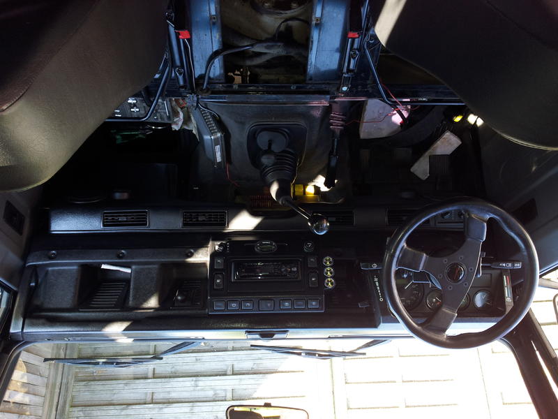

BeitragVerfasst am: 02.07.2015 17:46:30    Titel:
Wutz&Urmel hat folgendes geschrieben:
Also hat sich jemand die Arbeit gemacht, zwei Popoheizungsschalter im Amarturenbrett einzubauen und dann keine Leitung zu legen. Wie bekloppt ist das denn??? Der muss wohl Spaß am schrauben gehabt haben... rotfl Oder kann man die Dinger von vorne einsetzen, also ohne das A.Brett zu zerlegen?
Ja das scheint so, In den Sitzkisten (die Bilder hattest du ja eingestellt) sind die Kabel nicht zu finden und die Durchführungen sind jungfräulich Winke Winke Aber mach doch mal nen Bild von der Mittelkonsole wo die Schalter sitzen.

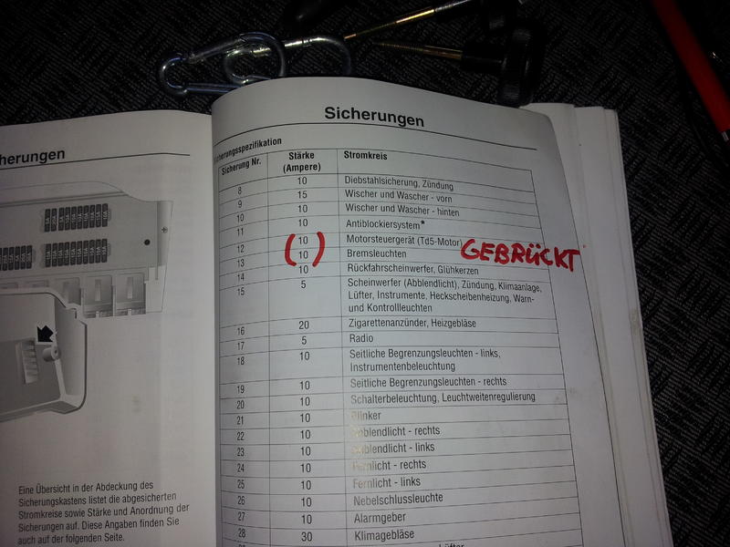

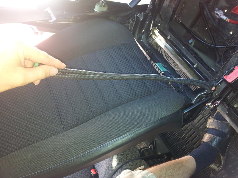

BeitragVerfasst am: 02.07.2015 17:59:01    Titel:
Hier ein das A.Brett.
Die zwei Leitungen vom Sitz. Beide gehen in die Rückenlehne. Denke einer soll zur Sitzschale und einer ist der Anschluss.
Warum brückt man das??? Kabelbruch? Dummheit? Bisher habe ich noch nicht gefunden, WO derjenige das gebrückt hat.

BeitragVerfasst am: 02.07.2015 18:05:06    Titel:
Ups, das A.Brett steht ja Kopf... Supi
