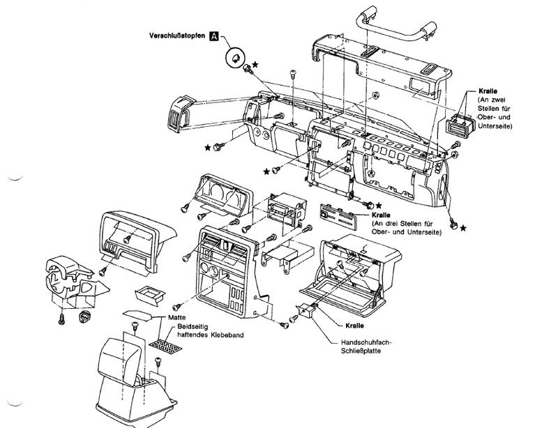

Ich muss mal an den Tacho ran.
Im Handbuch sieht es so aus, also ob vorne ALLES raus müsste dafür.
Oder ist es nur die Lenkradverkleidung?

Beim Y61 muss dafür nur die Lenkradverkleidung ab und das Lenkrad ganz runter gestellt werden. Mit Geschick bekommt man es dann raus. Vertrau mir

beim Y60 sinds nur die Schrauben um das Kobiinstrument rum Winke Winke
