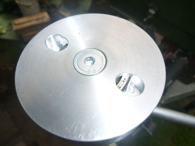

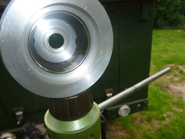

Druckflansch mit Außenring des Kegelrollenlagers und darunter der Innenring mit Rollen und Käfig.
Damit der Ring demontiert werden kann sind zwei Austreiböffnungen vorgesehen.
Gegen Auseinanderfallen sichert die zentrale Senkschraube.

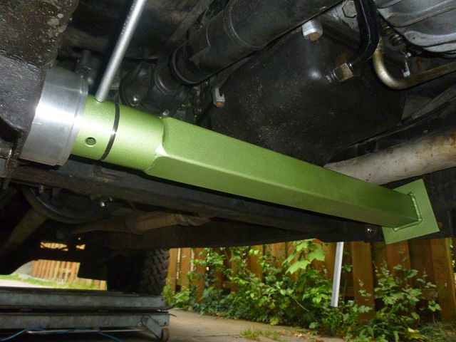

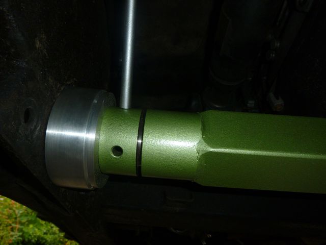

Und da drückt er auch schon an besagter Traverse:

BeitragVerfasst am: 04.07.2015 22:53:52    Titel:
Die Schraubbare Quertraverse unter dem Getriebe sitzt meistens bombenfest.
Normalerweise reicht ein Gleithammer.
Wenn die seit Dekaden nicht draußen war und noch nicht
die angewinkelten Anlagebleche hat,dann eben ein Gleithammer
und etwas Nachdruck.

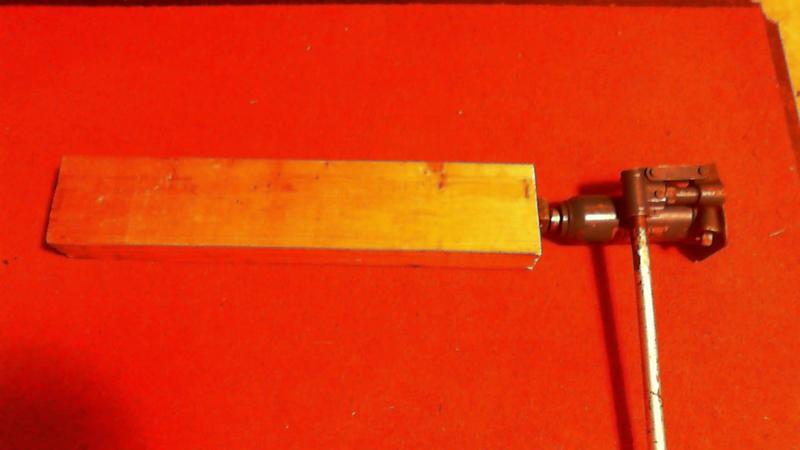

Hier ein Bild von meiner Anwendung extra für Arlo:
Ansetzen tue ich die Konstruktion an der selben Stelle wie du.
Aber deine Lösung ist schon amtlicher, vor Allem weil du nur ein Teil festhalten mußt und nicht zwei.
Aber meine Lösung funktioniert deutlich besser als sie auf den ersten Blick aussieht. Wenn es einmal angesetzt ist, klappt nichts weg!

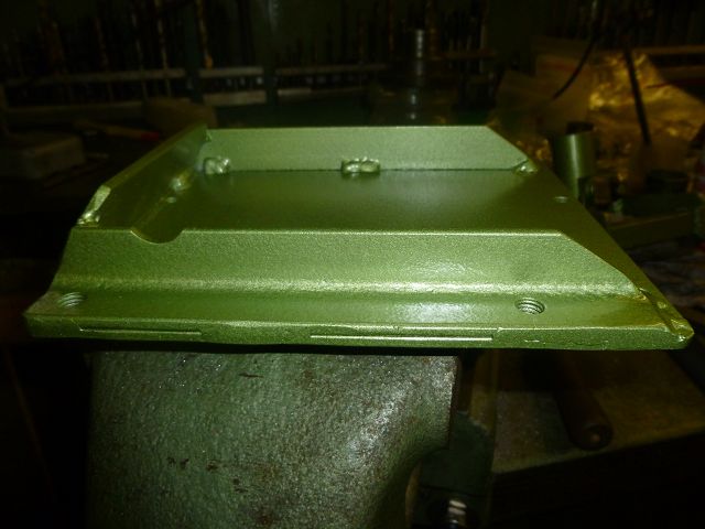

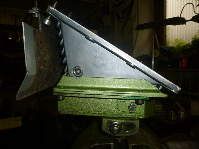

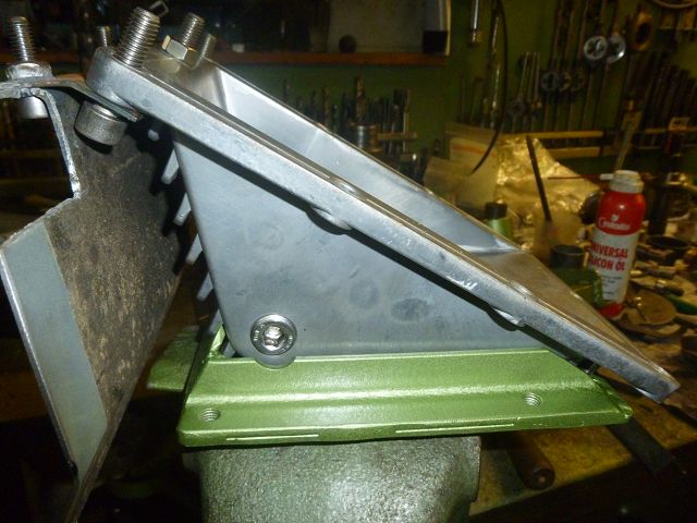

BeitragVerfasst am: 25.07.2015 19:09:09    Titel:
Aufnahme für die Rocky Mountain Ölwanne unter dem VTG
