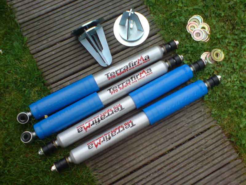

Such mal nach denen, die wirkten vor einbau wirklich lang. Terrafirma +2"
ich meine die gibts von denen auch als +4".

terrafrirma wollte ich auch gerade vorschlagen .
die serienlänge der defenderdämpfer sind schon mal um ca. 5 cm länger als die die serienlänge beim Y60.
vorne passen die auch 1 zu 1 rein.
wenn du die +2 von terrafirma nimmst dann bist du vorne schon mal um gut 8 cm höher , da wird's dann schon schwierig werden soo lange federn zu bekommen.
hinten passt leider keiner der landy dämpfer 1zu 1 aber du kannst dir ja die untere dämpferaufname ändern.
die steht orig. sowieso zu weit nach unten.
oder hinten gleich beide aufnamen auf stift/stift ändern dann passen rundum die gleichen dämpfer.
vorne passen auch die landy federn ,es braucht aber unten einen ""spacer"" um den unterschiedlichen Durchmesser auszugleichen.
gruss ,michi
